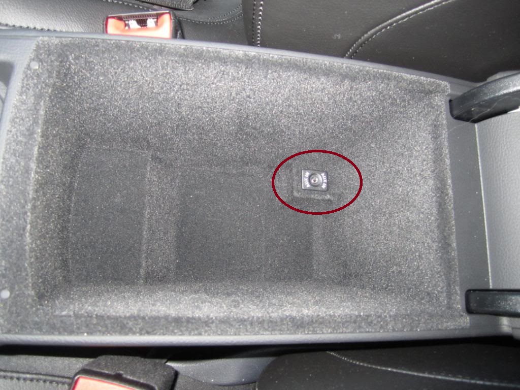

Fara suparare dar ce raspuns ai vrea sa primesti? Da-o jos (cotiera) si vezi pe unde trebuie sa dai o gaura ca sa tragi firul/firele necesare!post-6376-0-91916900-1435927181_thumb.jp
Da e o idee buna ce arati tu in poza .
Eu nu am acea mufa de auxiliar in si cred ca e o idee buna se le trag pe acolo .
Pot demonta doar cotiera (nu am gasit in elsa) sau trebuie toata coloana dintre scaune implicit scaunele fata ?
Multumesc .
