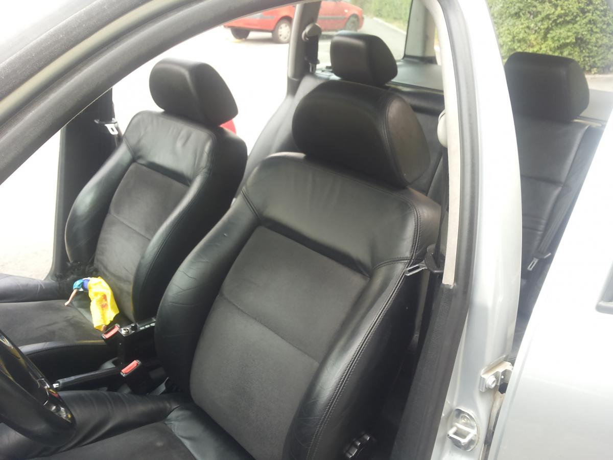

   -am schimbat scaunele fata cu unele sport din piele+alcantare cu incalzire

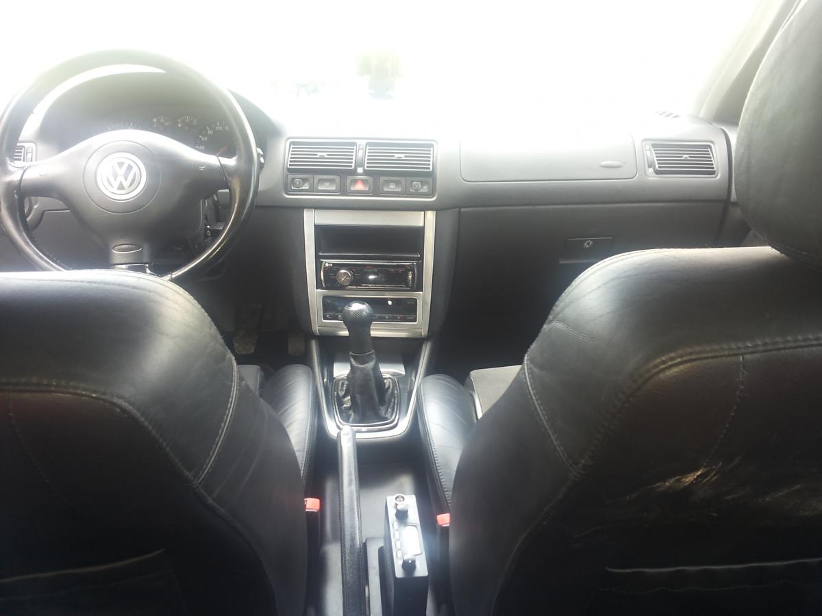

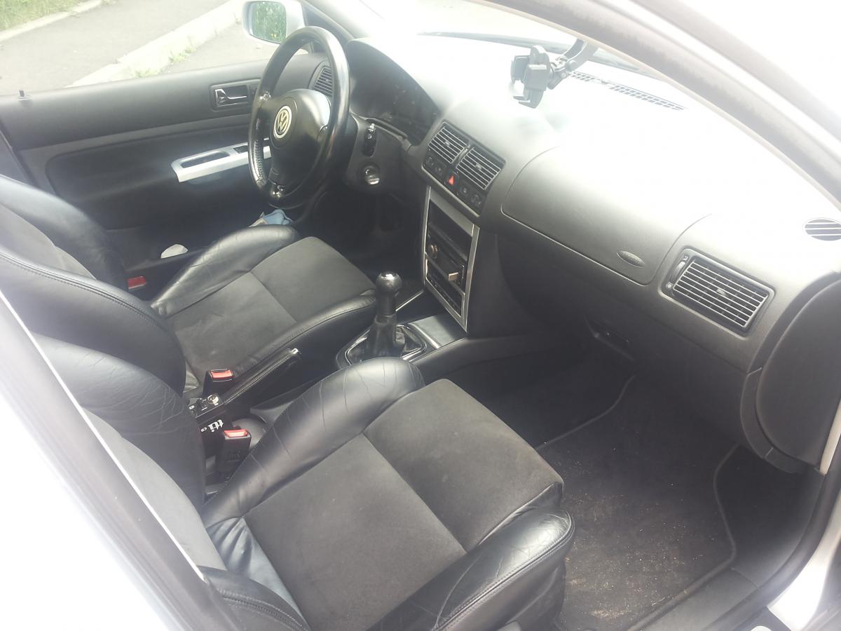

Cred ca am reusit sa fac poze cu o rezolutie mai mica.

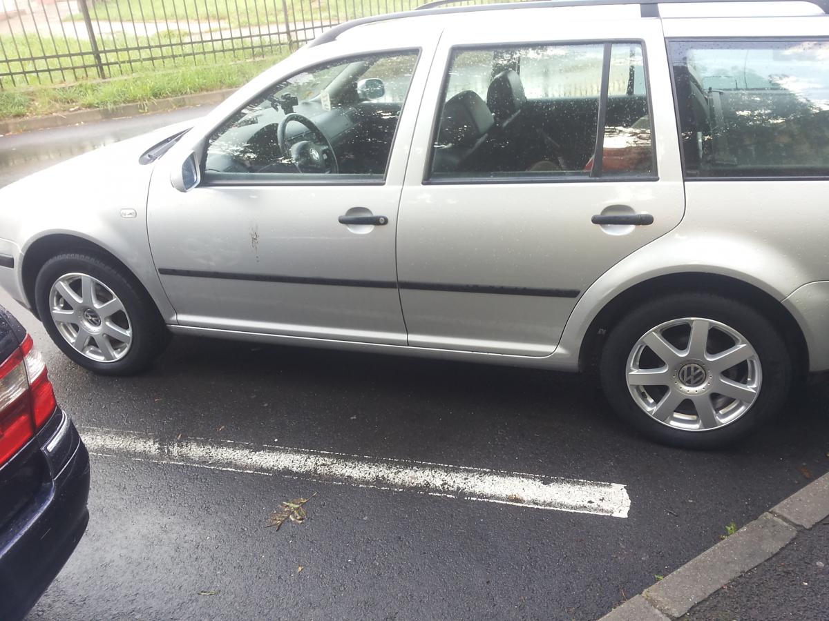

Foarte bine arata interiorul! (la exterior nu ma exprim, nu sunt fan dric, deloc)
Clar plange dupa jante :)

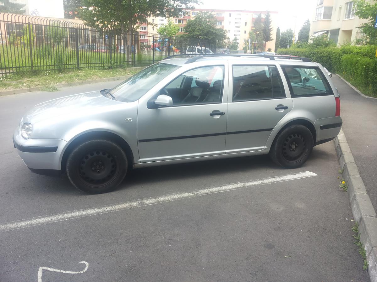

Ai pus inaltatoare pe fata si e mai ridicat botul decat spatele, nu se ridica/lasa de bot cam tare la accelerare/franare?
Cand ai spus ca ai pus pdg, ai schimbat tot ansamblu de amortizor+arc+inaltator?
te invidiez pt scaune si trim-urile de aluminiu  :icon_thumleft:
Pe spate e mai joasa decat pe fata pentru ca e incarcata.
Aveam toate trusele cu scule in masina, cand am montat suspensia tot ansamblul amortizor+arc+ innaltator + tampoane si rulmenti (Lemforder)  am masurat si distanta de la prag la asfalt era de 20 cm atat in fata cat si in spate.
Pe spate sunt arcurile obosite, trebuie sa gasesc unele heavy duty cu 5 buline verzi.( am uitat sa le trec la ce mi-as dori pe viitor).
Guppster sa sti ca nu am simtit nici o diferenta fata de suspensia standard pe care o avea la accelerari sau decelerari, in rest la drum lung se simte un pic de instabilitate pe curbe fata de cum era innainte insa nu foarte rau.

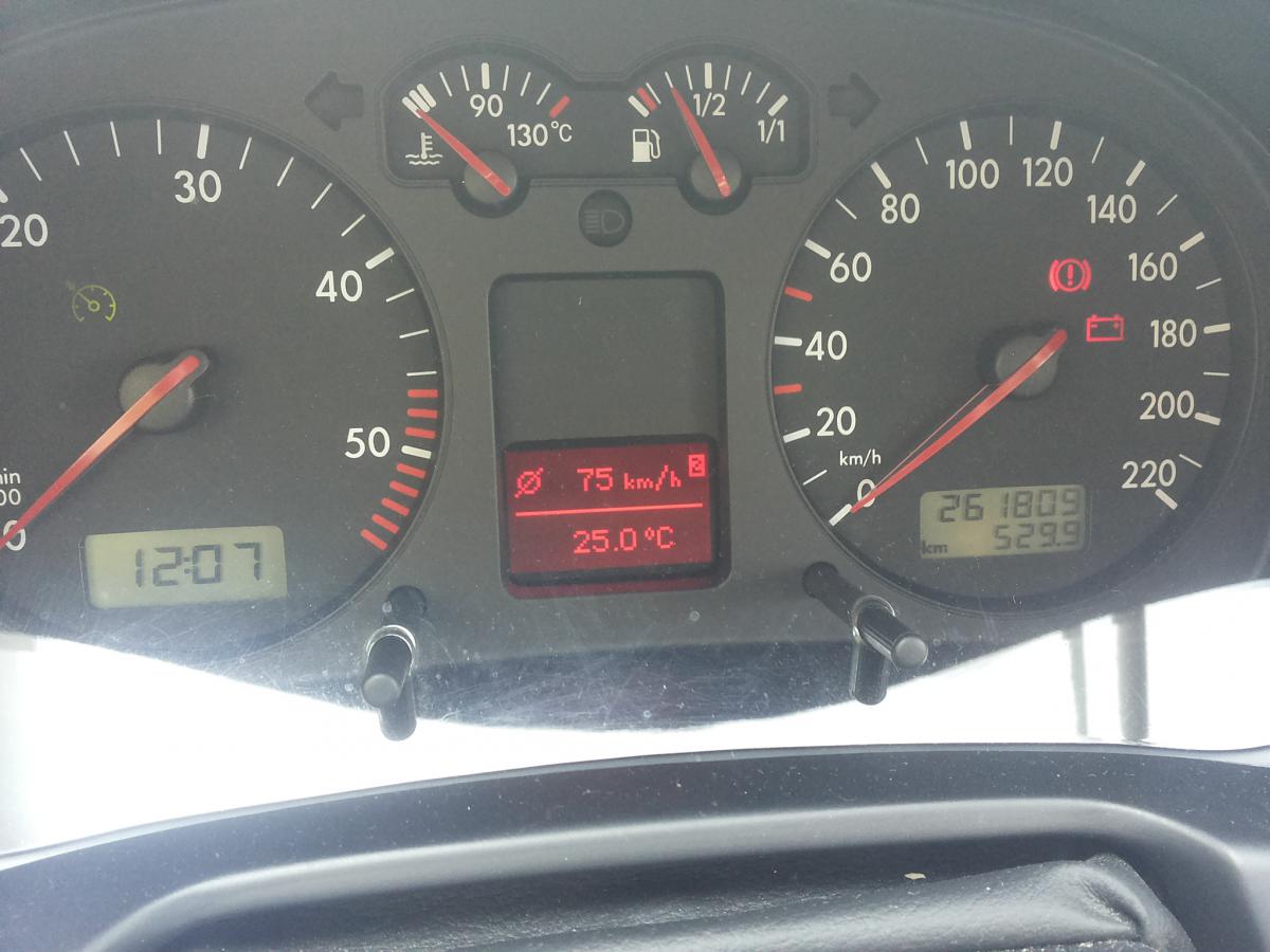

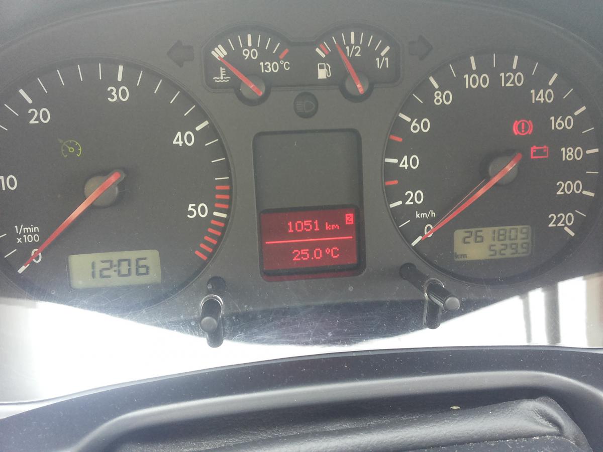

M-am intors din concediu.

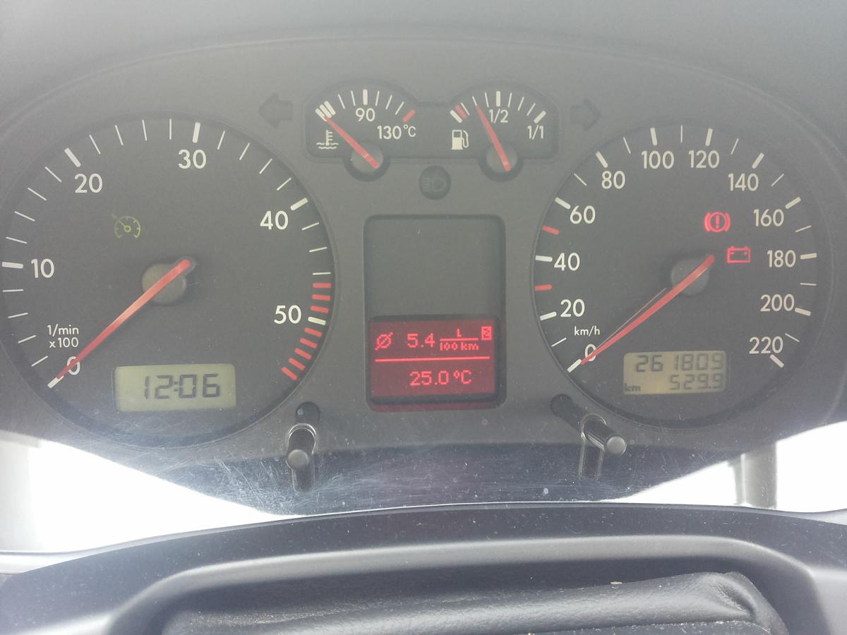

Dupa 1050 km masina s-a comportat minunat.
Ca si consum a fost 5.4 l% cu clima pornita 50% din drum.
Traseul a fost Brasov - Bucuresti-Vama Veche -Nisipurile de aur.

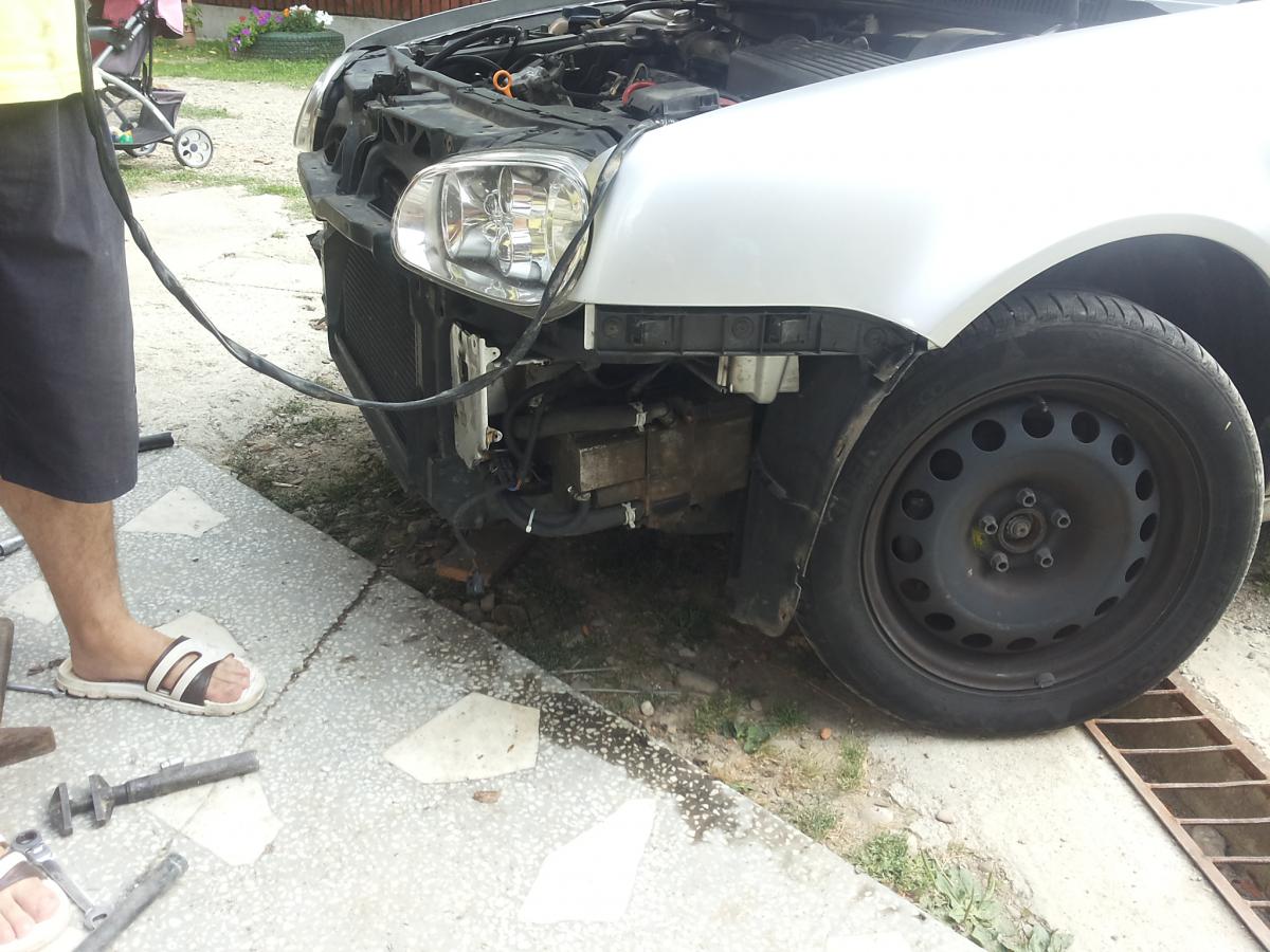

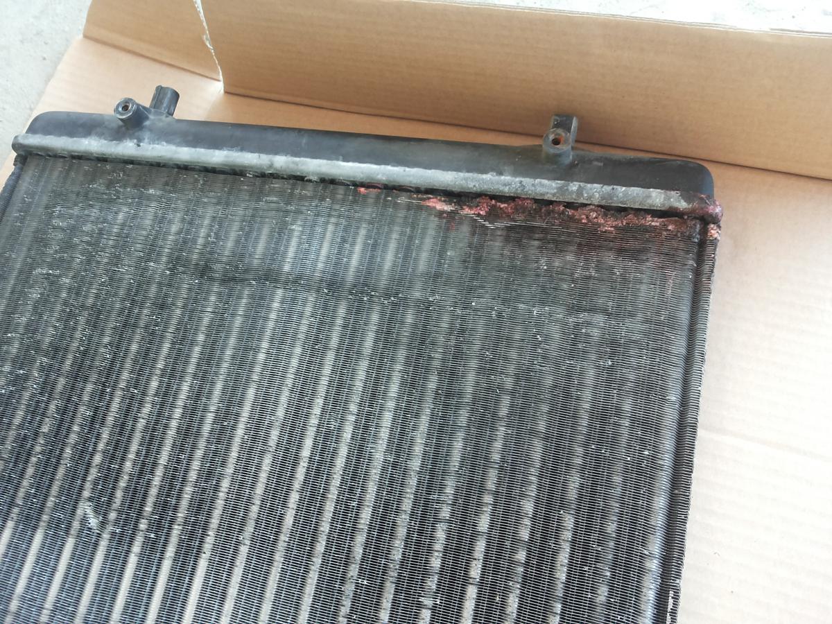

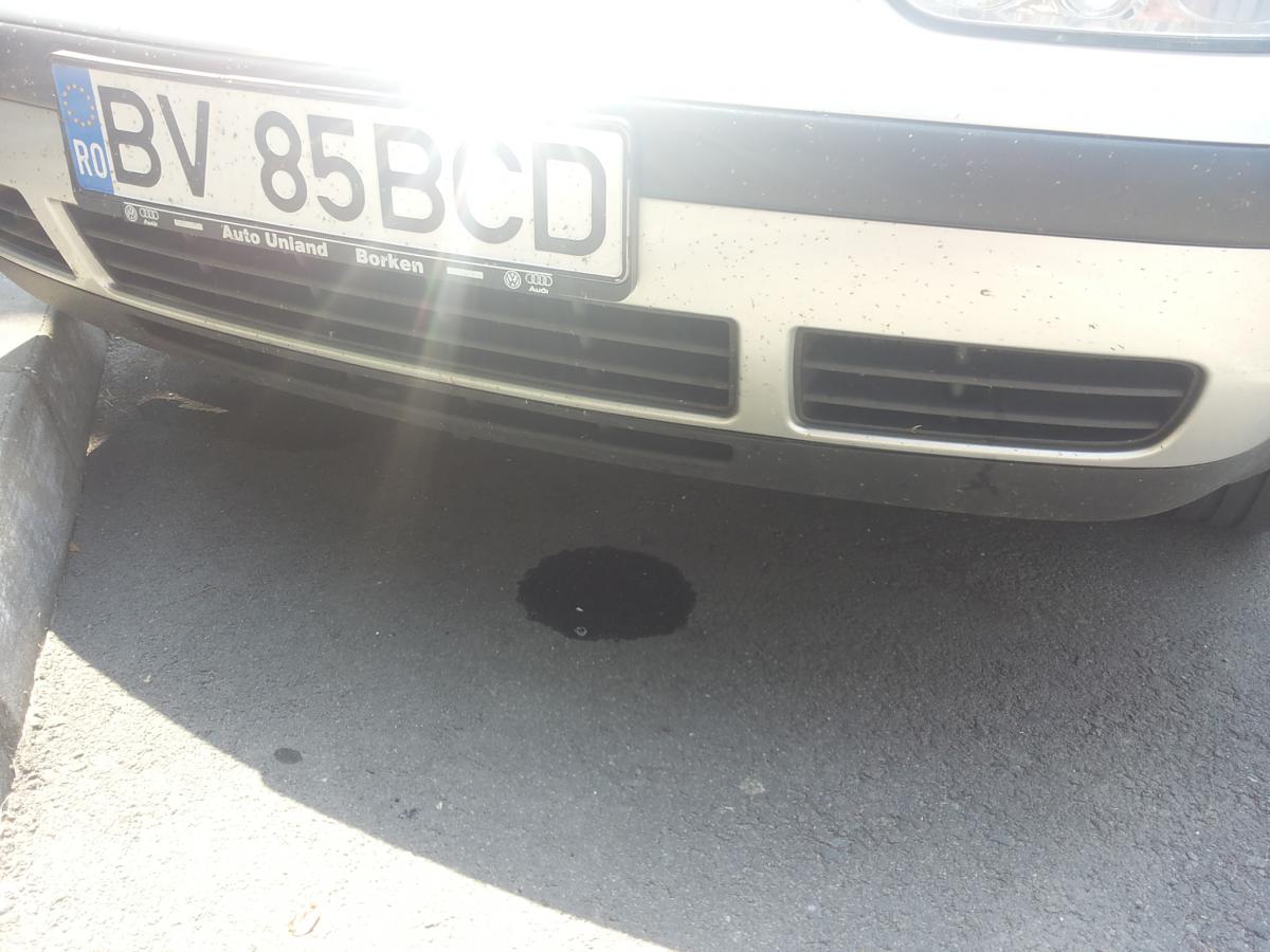

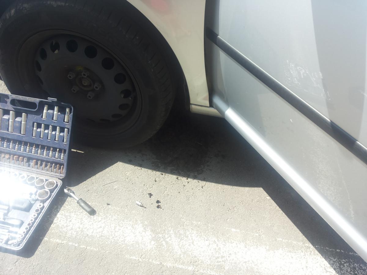

Probleme nu am avut insa de dimineata cand am coborat la masina am observat ca am scurgeri de antigel sub masina
Dupa ceva verificari am descoperit ca am radiatorul fisurat.
Deci trebuie sa ma apuc sa il schimb.
Mai mult ca sigur trebuie sa dau bara jos ca sa il pot schimba.
Asa ca va rog sa imi dati sfaturi cu pasii care trebuie sa ii urmez pentru a da bara jos in special de la cei care au mai facut operatiunea asta.
Si ce radiator mi-ati recomanda, ceva nume de producatori si cam cat ar costa.
Va multumesc.

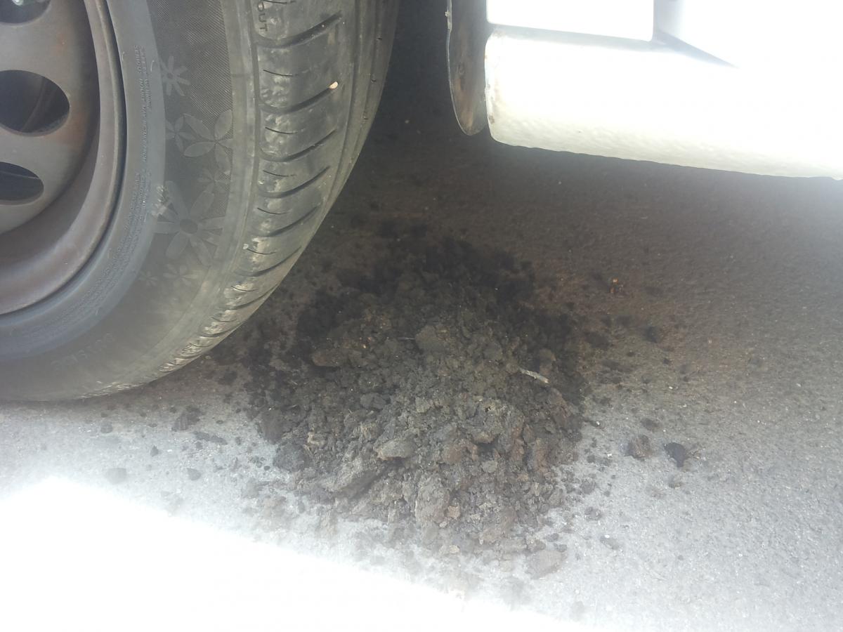

Are nevoie cineva de pamant de flori?
E foarte bun a fost adunat in atatia ani de zile.
Cam asta am gasit si eu sub carenaj.

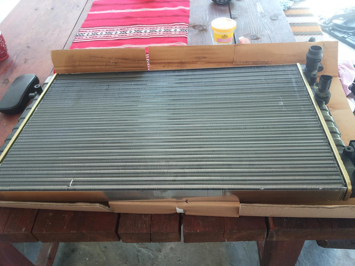

Am reusit sa imi schimb radiatorul.
Saracul si-a dat duhul dupa atatia ani.

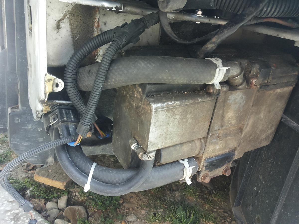

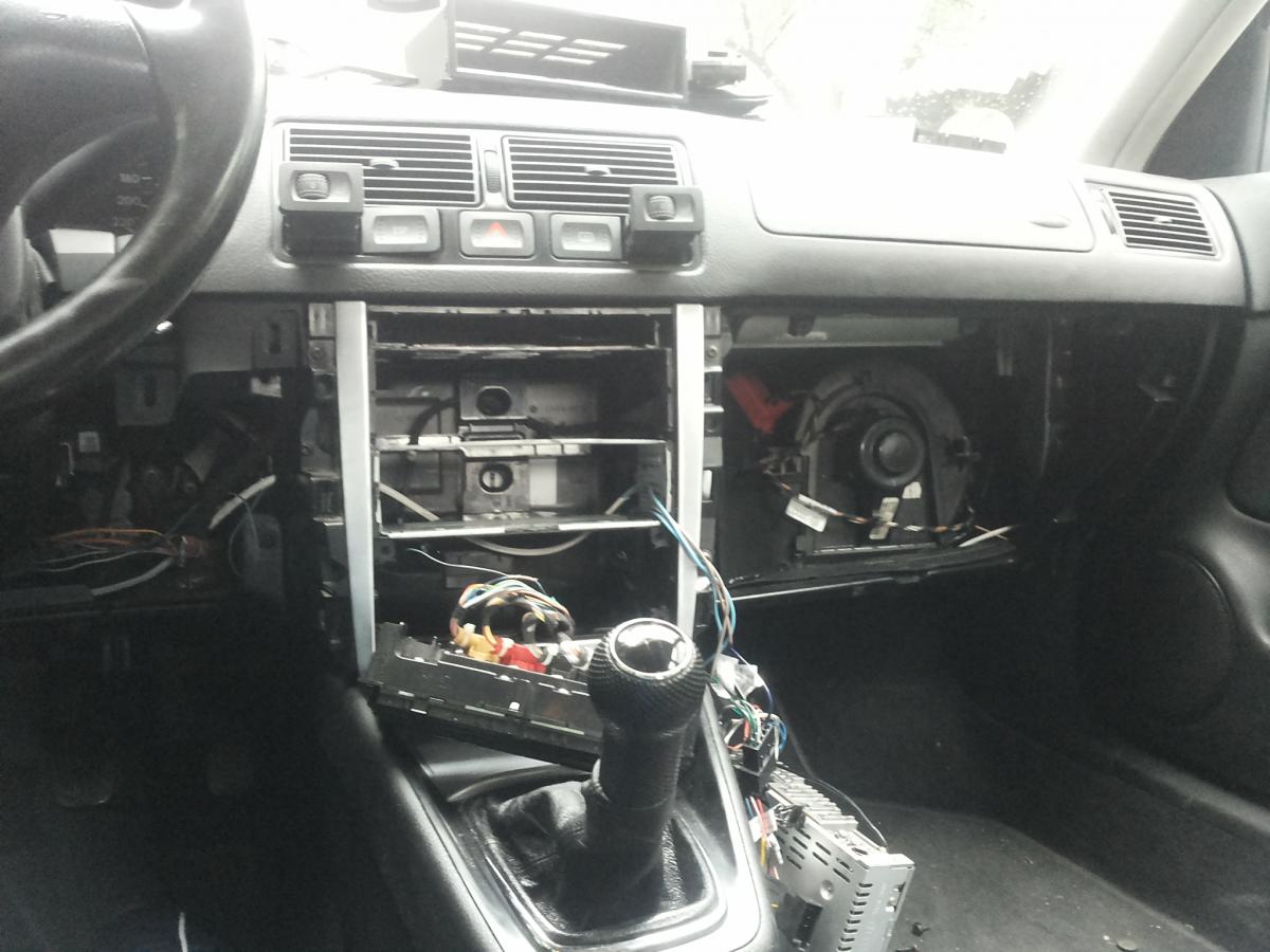

Cu ocazia asta daca tot am desfacut toata fata mi-am monta
si sirocoul insa nu am facut si partea de automatizare pentru pornire.
Am facut o proba pe direct si a pornit , si-a facut toate ciclirile.
Urmeaza sa leg si instalatia de incalzire scaune si atunci cred ca o sa fac si
partea electrica la Siroco.
Nu ma grabesc , mai astept sa treaca caldurile astea.

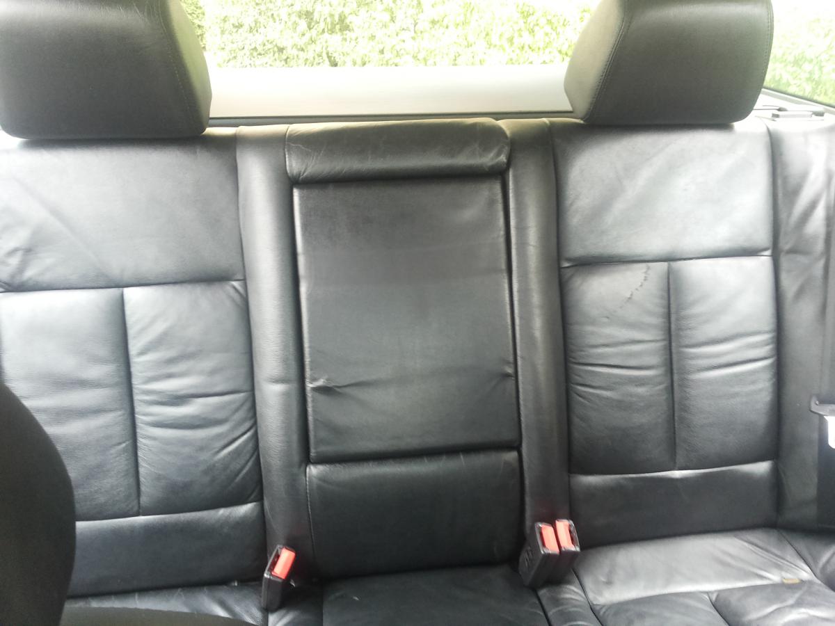

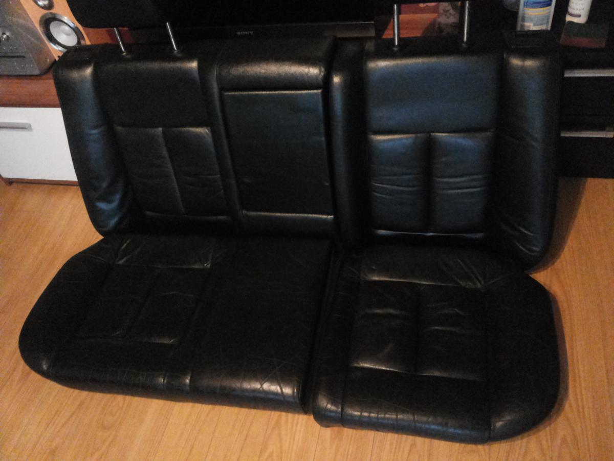

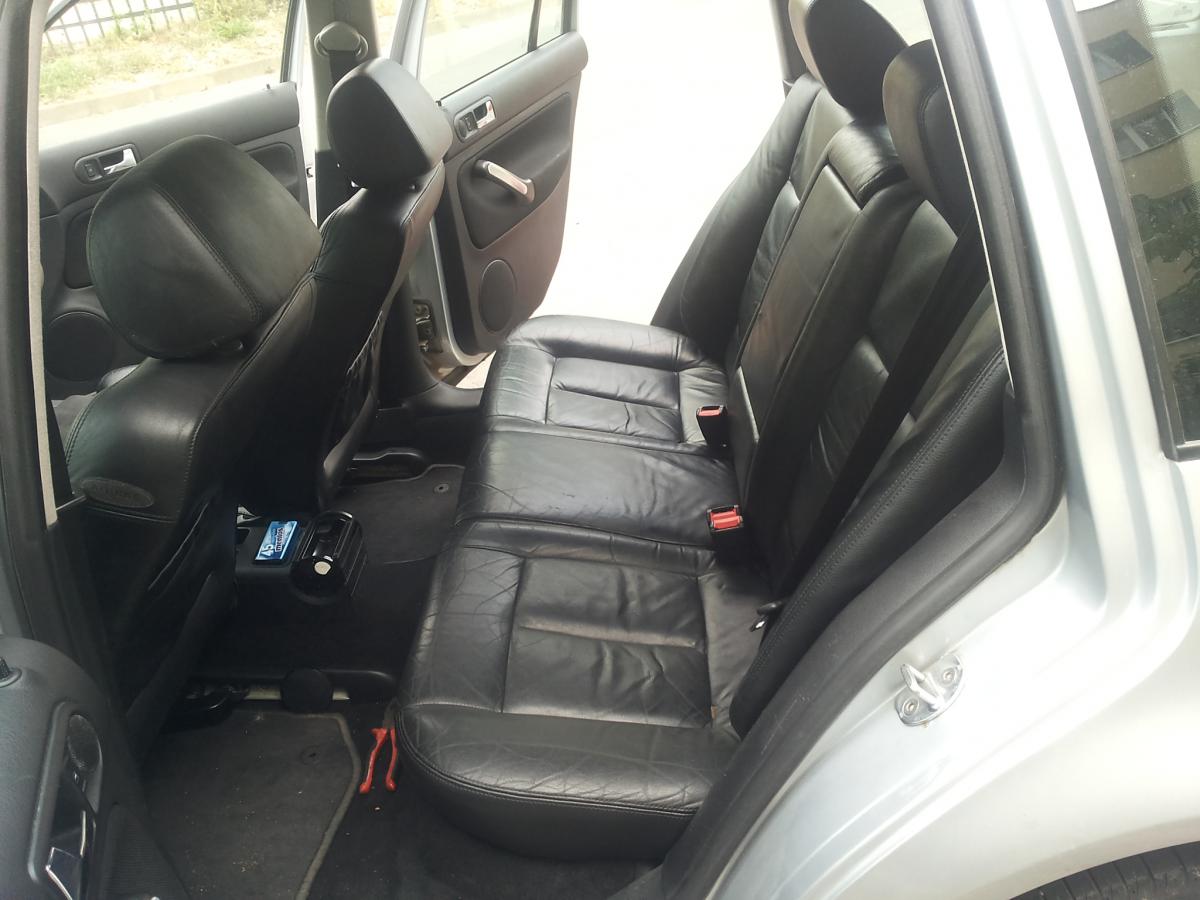

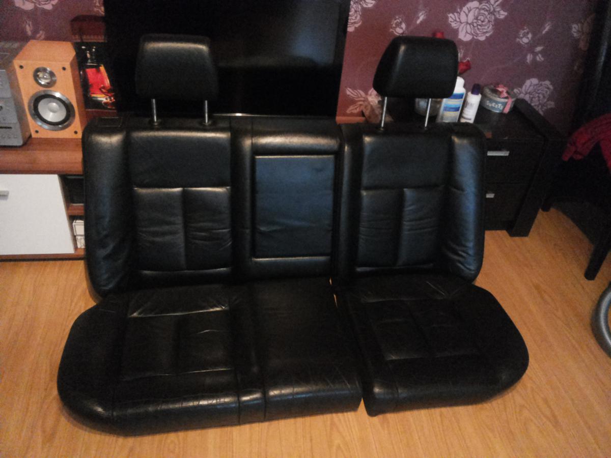

Am reusit sa fac rost si de bancheta de piele de pe o octavia 1 dar am o problema
cu sezutul pentru ca nu se potriveste pe variant.
Eu am o tabla sub bancheta si asta nu o are. O sa vad daca pot sa mut tapiteria de piele
si buretele pe scheletul de variant.
Bancheta arata acceptabil , a iesit binisor dupa o spalare temeinica.
Poze o sa pun cred ca maine ca acum nu am.
O zi buna va doresc.
post-49791-0-90295200-1439482558_thumb.j
post-49791-0-44924300-1439482617_thumb.j
post-49791-0-87156200-1439482671_thumb.j
post-49791-0-12699100-1439482708_thumb.j
post-49791-0-88060500-1439482744_thumb.j

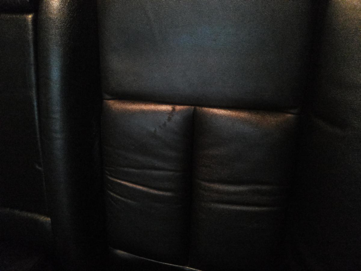

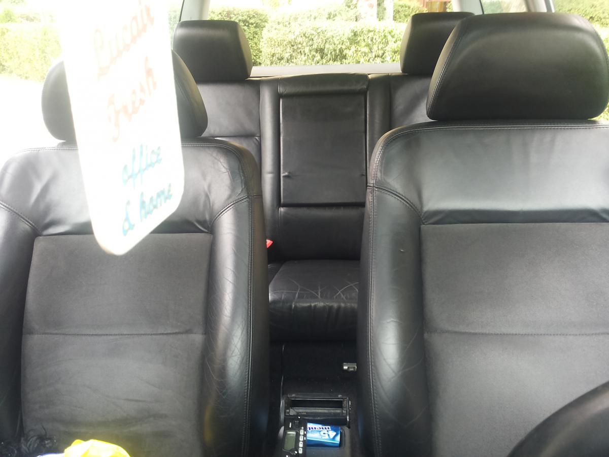

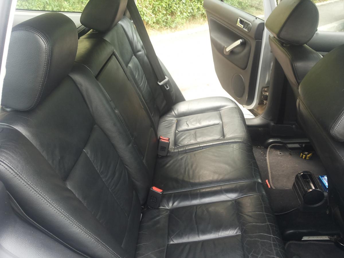

Cam asa arata banchetele. Au doua defecte: o zgarietura pe spatarul din stanga si pielea este
roasa pe sezut. In rest arata bine.
Am incercat sa mut tapiteria de piele si buretele pe tabla aia de la variant si din ce am vazut eu nu se poate. Trebiue sa fac rost de niste cleme de la un golf hatch si sa prind sarmele alea exact cum sunt prinse la golf hatch.

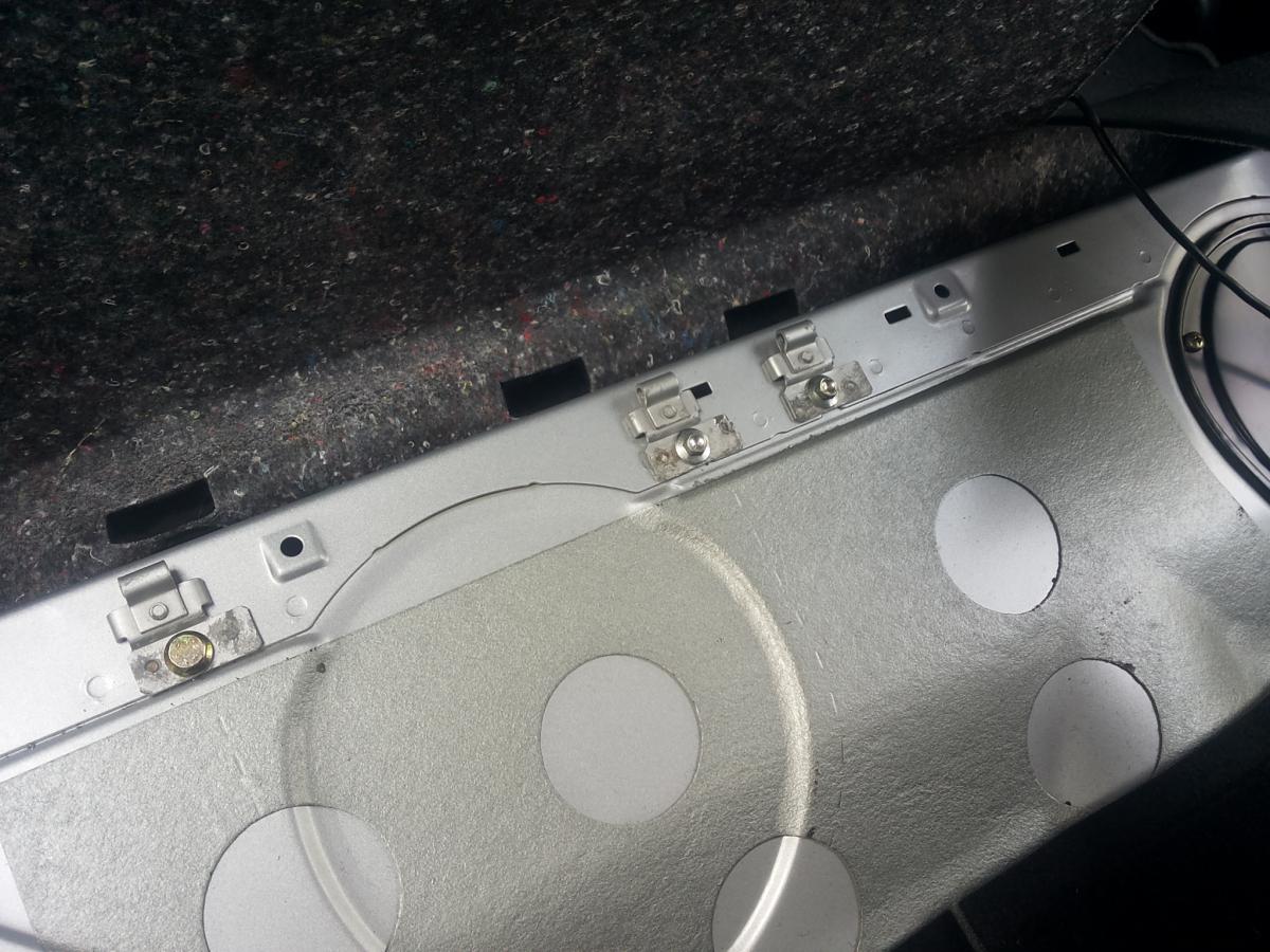

Cu ajutorul sfaturilor lui Holyboy am reusit sa montez bancheta spate.
Clemele le-am luat dupa octavia de pe care am luat si bancheta.
A fost un pic mai greu sa le dau jos de pe caroserie pentru ca erau prinse in 2 puncte de sudura insa cu dalta si ciocanul s-a rezolvat.
Pe caroseria mea le-am prins cu suruburi.
De asezat bancheta s-a asezat destul de bine.
Eu sunt multumit.

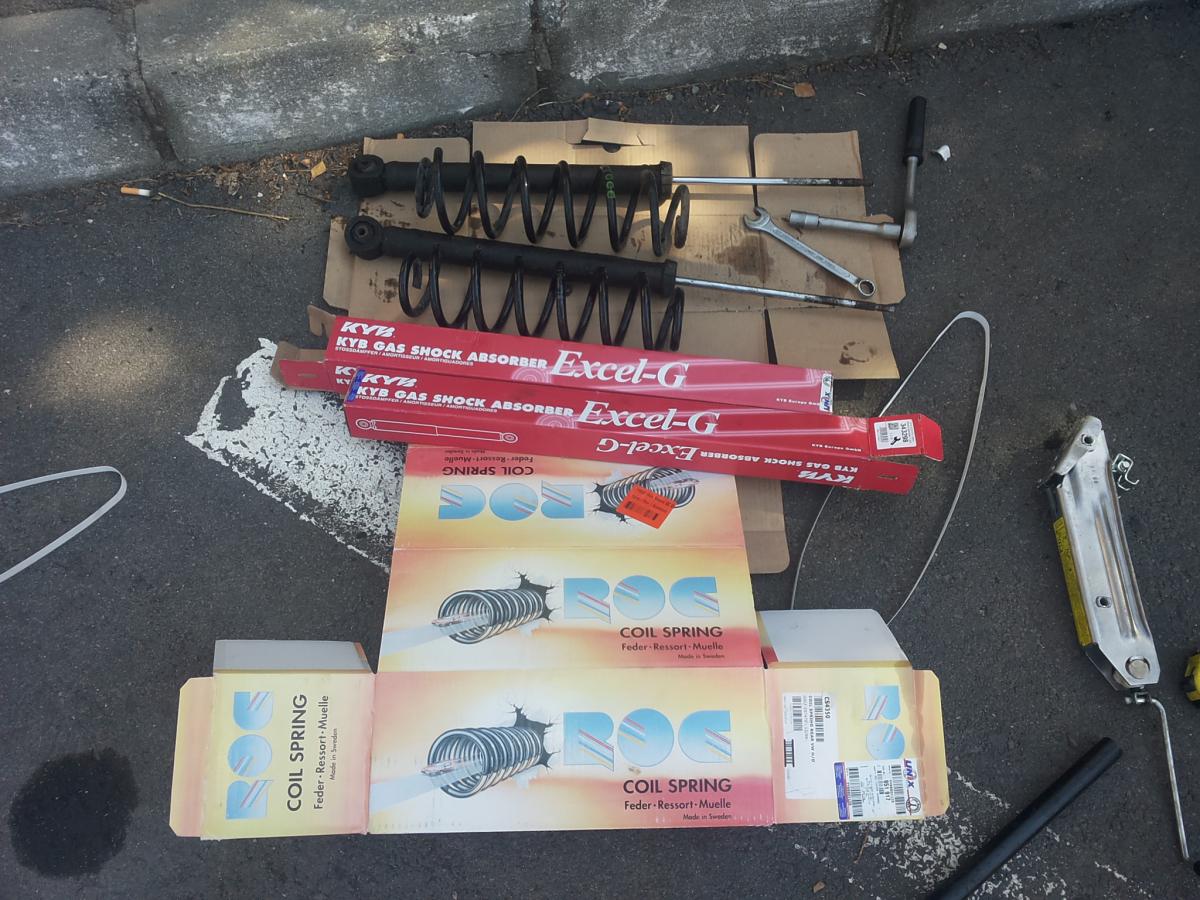

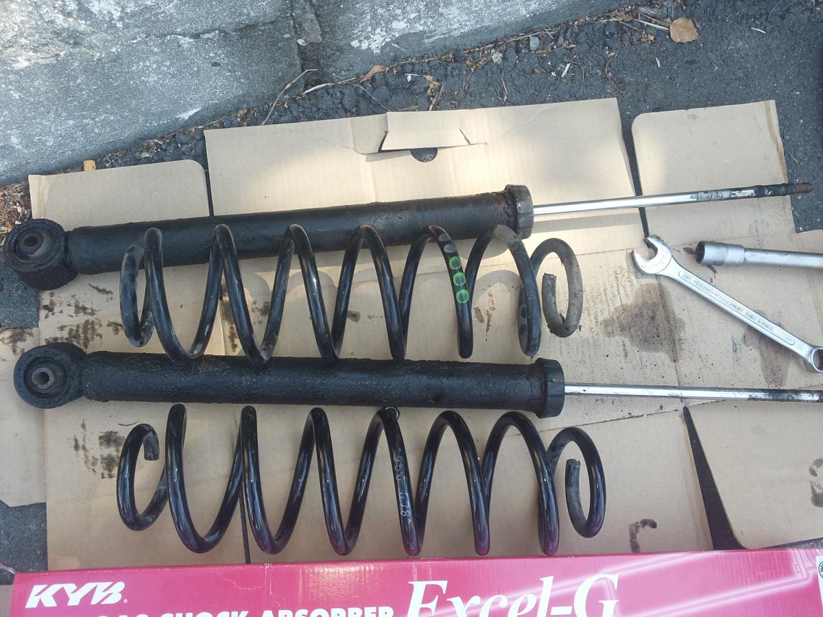

Am reusit sa schimb si suspensia spate : arcuri Roc HD made in Suedia si amortizoare kyb excel g made in Cehia.Acum parca este mai ridicata de spate cam cu 1.5 cm masina fiind goala dar cred ca o sa se mai lase arcurile dupa ce o sa se aseze.
Arcurie care erau pe masina unu era original iar altul after market iar telescoapele erau originale si erau scurse. Ce imi place este acum ca daca incarc masina nu se mai lasa asa mult ca innainte.
Pareri inca nu pot spune pentru ca abia azi le-am schimbat si nu am apucat sa le testez.
O sa revin cu impresii.

Dupa ce am mers o perioada cu masina s-au asezat si arcurile si acum distanta de la prag la asfalt este la fel pe fata cat si pe spate 22cm.
Suspensia este ok amortizoarele sunt cel mai bun compromis intre stabilitate si confort.
La trecerea peste limitatoarele de viteza parca topaie un pic cand masina este goala; asta este acum daca am vrut arcuri HD.

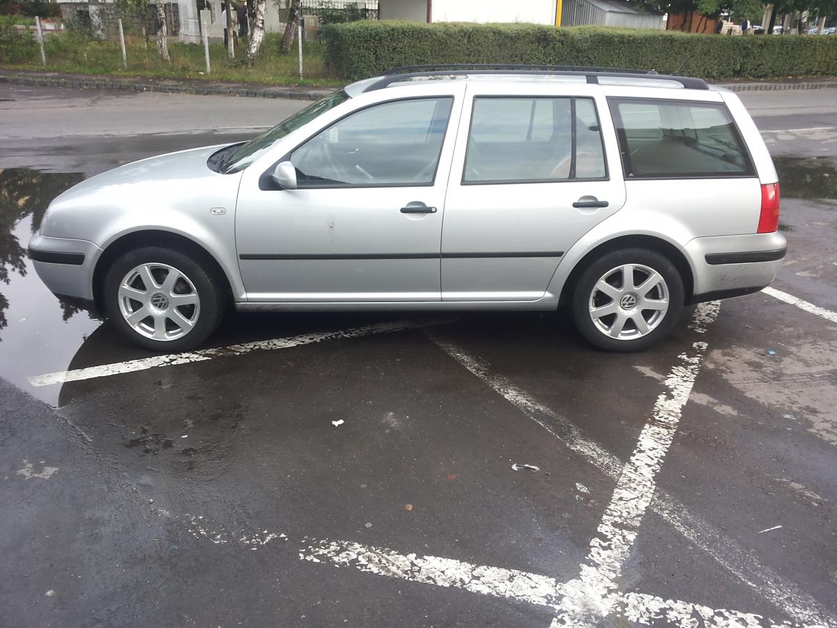

Masinuta a primit pe 25 septembrie asigurare noua pe 1 an.
A fost 900 ron.Ma asteptam la mai putin vreo 700 sau 800.

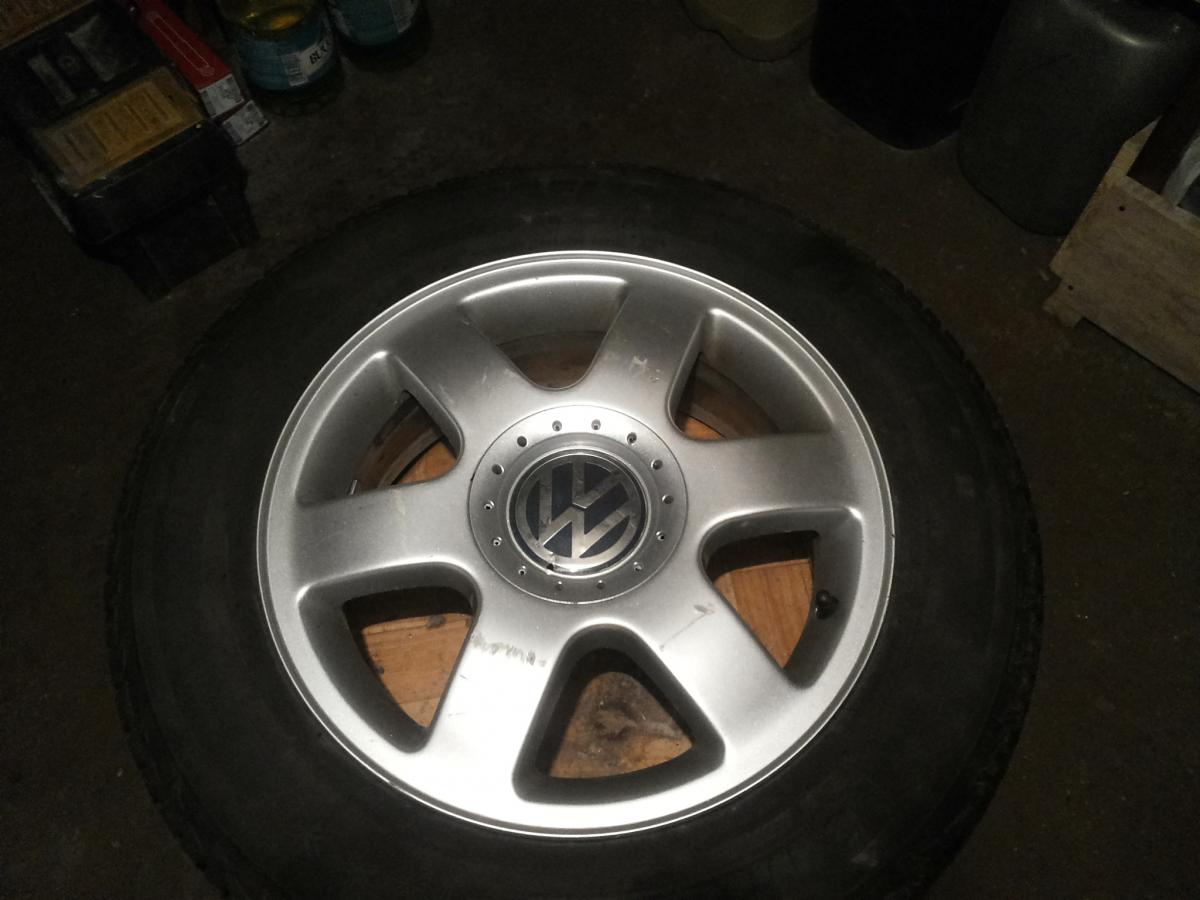

Si inca un cadou pe care il asteapta inca de cand am cumparat-o.

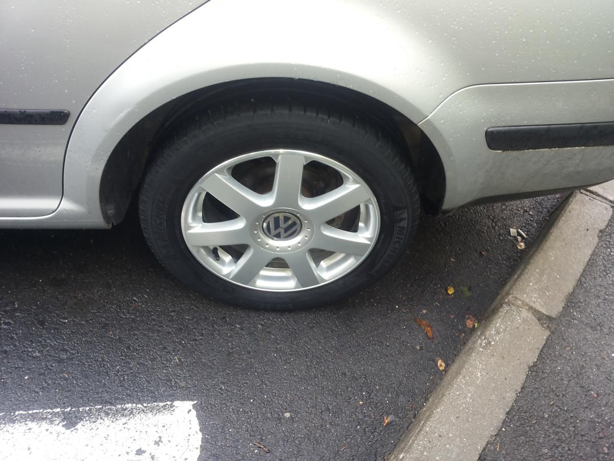

Jante originale pe 16 VW Bugatti facute de Ronal cu anvelope Michelin de vara.
Nu stiu cat sunt de rare dar am gasit doar vreo 3 seturi in toata tara.
Am asteptat atat pentru ca mi-am dorit de mult acest model si abia acum a aparut de vanzare in orasul meu la un pret acceptabil.

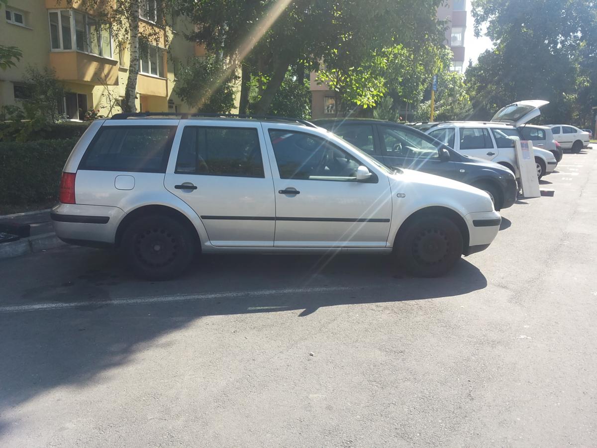

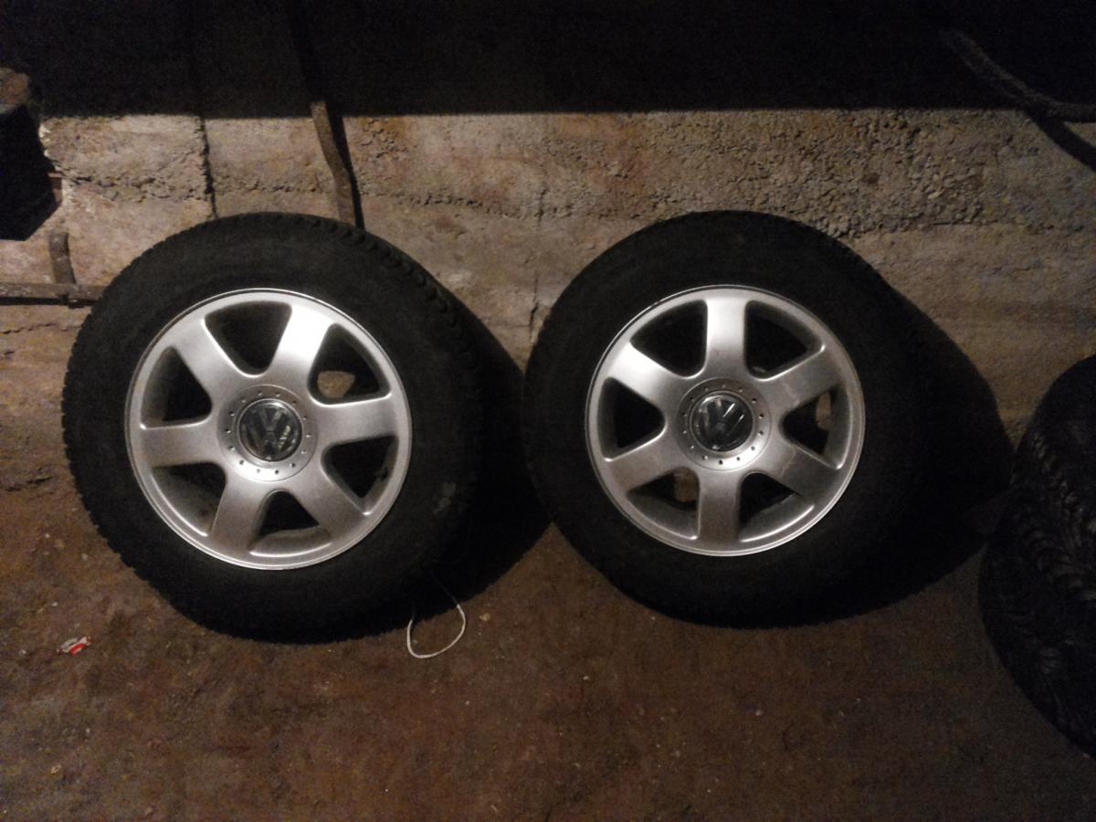

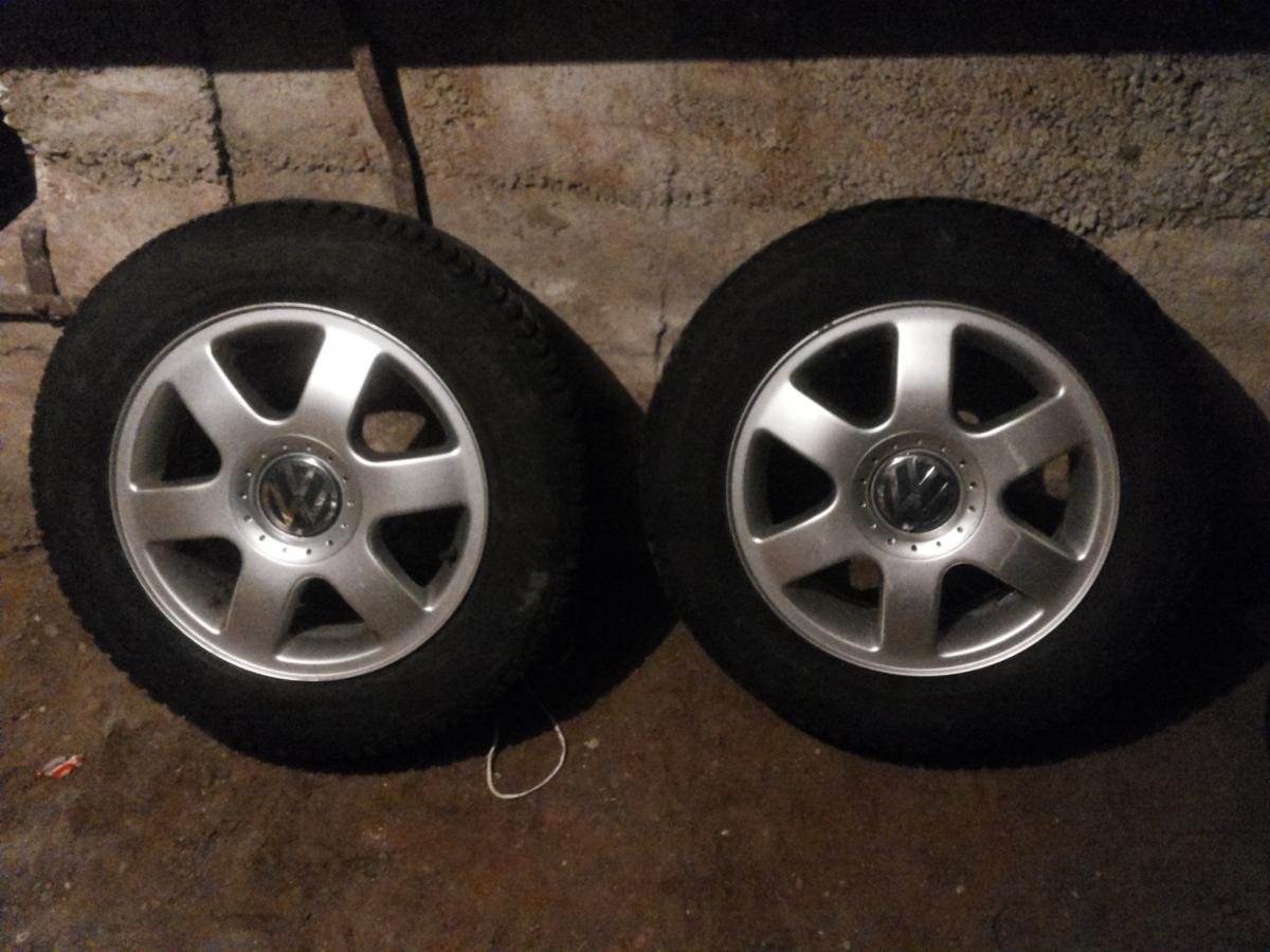

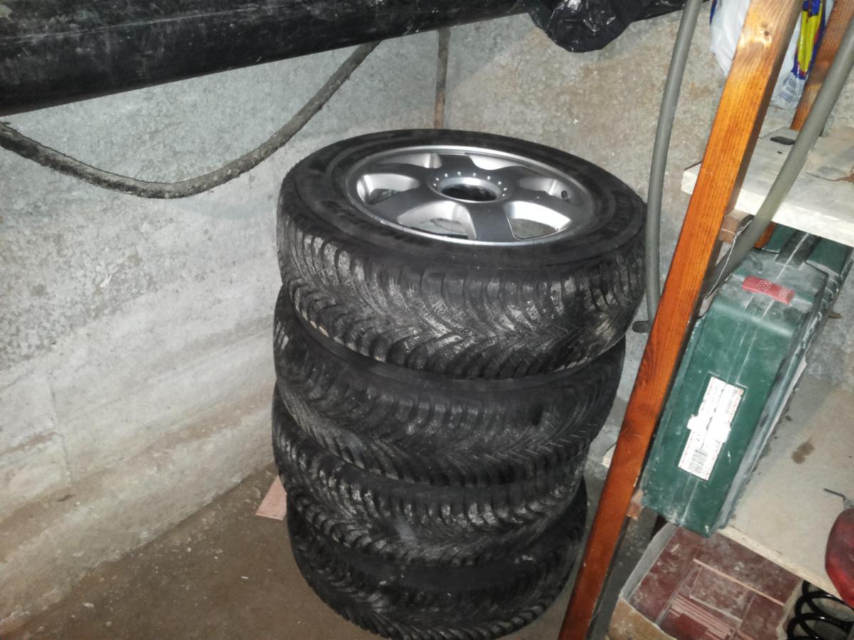

Ieri masinuta a primit si galosi de iarna.
Anvelope 195/65 r15 michelin alpin a5 dot 3814 cu jante aliaj r15.
Jantele nu arata cine stie ce dar au fost la pret de jante de tabla.
Sunt de pe audi a3 dar am reusit sa pun si niste capace de vw , nu se potriveste chiar la fix interiorul la capacele de vw e mai mic cu 4mm iar exteriorul mai mare cu 1 mm dar merge si am doar 2.
Am si capacele originale de audi insa parca nu as vrea sa le pun pe alea ca totusi e vw nu audi.
Mai caut poate gasesc capace de vw sa se potriveasca la fix.
Interiorul este de 62 mm iar exteriorul de138 mm.la capacele de audi.

Am reusit sa montez automatizarea de pornire a sirocoului din telecomanda thunder.
Climatronicul intra in modul heat cand porneste sirocoul.
Daca are cineva nevoie de informatii cum se realizeaza schema electrica prin care sirocoul porneste climatronicul in modul heat si alimenteaza ventilatorul climatronicului il ajut cu mare placere.
