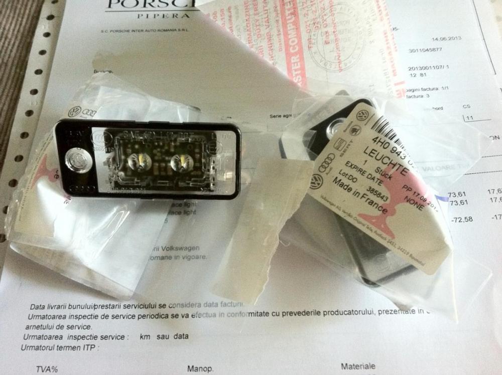

Pentru modelele de A3/S3 8P pre-facelift (pana in iunie 2008) exista solutie OEM care nu da eroare de bec ars.
4H0 943 021 (stanga) si 4H0 943 022 (dreapta).
Evident, fiind OEM, lumina nu e albastruie ca la restul.
Modificat de anorganix
