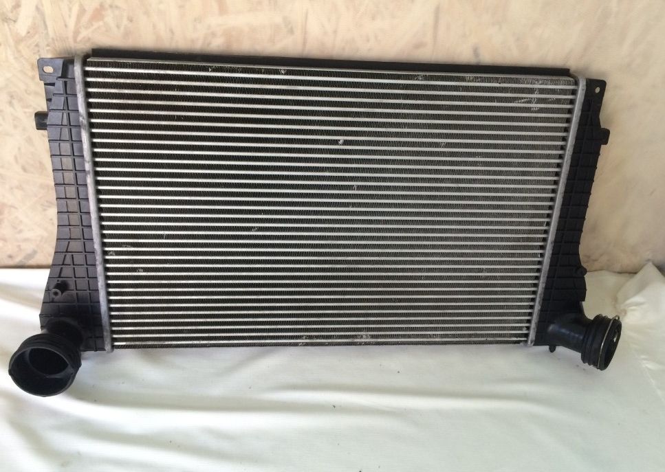

Salutare prieteni , am revenit cu niste intrebari si poate cineva imi va putea da si niste sfaturi.
- Acum 2 saptamani am schimbat suspensia ei stock cu una reglabila Ta-Technix care se simte extraordinar la drum intins si la mers un pic sport. O singura problema , de cand a fost montata masina tinde sa traga putin spre stanga (pierde 3 m pe o distanta de aprox 200m , am verificat pe bornele de pe autostrada) si mi-au ramas aprinsi in bord martorii de la ABS si ESP. Am fost la niste baieti care mi-au facut unghiul , dar ei au zis ca nu prea au ce sa ii faca. Are cineva vreo idee cum s-ar putea corecta aceasta problema ?
- Peste 2 saptamani o sa merg la service cu ea ca sa-i fac din nou schimburile si toate cele si ma gandeam sa ii schimb si IC-ul care mi se pare minuscul sincer si din pacate , cel de pe masina mea este si putin trecut. Am cautat o solutie cu un upgrade de IC (mai mare) care sa nu necesite si modificari de traseu , tevi etc dar din pacate internetul nu a fost foarte ingaduitor cu mine , deci daca cineva are o recomandare o astept cu mare placere.

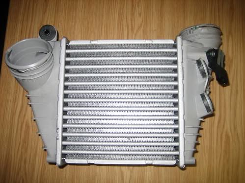

- Am primit un sfat de la o cunostinta sa ma interesez daca nu ar fi posibil ca pe golf 4 sa aiba loc 2 intercoolere stock (unu pe stanga si unu pe dreapta) astfel eliminand nevoia de a face un upgrade care sa ma tina cu masina prin service mai mult decat este nevoie.

ARL are UN intercooler, FMIC, mare, in trager, intre radiatorul de apa si cel de AC. Ca posibilitate de upgrade, ar fi FMIC-ul de S3, cu prinderile modificate.

Vezi nu cumva sa fi luat teapa pt ca Tu ai intercooler frontal ( mare ) si chiar nu are rost sa pui unu mai mare, deoarece asta isi face treaba cu brio, DAR daca vrei sa urci mai sus de 220-230 cp atunci ai nevoie de alt intercooler mai mare.

Care din ele il ai ? 1 post-69411-0-09900500-1441641055_thumb.j      2  post-69411-0-28056100-1441641055_thumb.j

@Laur - m-am gandit si eu sincer daca nu mi-ar fi mai usor si mai bine ca momentan sa imi cumpar un IC nou dar al ei , nu upgrade. Mai am de lucru intai sa o aduc la suprafata si de-abia dupa aceea o sa ma gandesc la 200+ CP. Momentan singurul upgrade care il voi face este poate la frane sa mearga bine cu suspensia noua :). Nu stiu sa-ti spun care dintre ele este din pacate , maine o sa ma uit. Un motiv de ingrijorare este ca azi m-am uitat din curiozitate la ulei si mi se pare ca este destul de jos. Schimbul l-am facut acum aprox 8000 km , Castrol Edge 5w40 Full Synthetic. Baietii de la service au zis ca daca masina consuma ulei mult (ceea ce mi se pare ca e si cazul meu) ar trebui sa trec pe 10w40. Ce parere aveti ? Maine sper sa ma duc sa schimb uleiul si filtrul.
Edit : @guppster uite , am gasit un intercooler de S3 gata de pus pe ARL http://www.darksidedevelopments.co.uk/products/audi-s3-intercooler-for-pd150-arl-mk4-platform.html. Din pacate nu mi-l pot permite acum si cand o sa ii fac upgrade vreau sa le fac pe toate de-odata deci nu-mi ramane nimic de facut decat sa gasesc unul normal.
