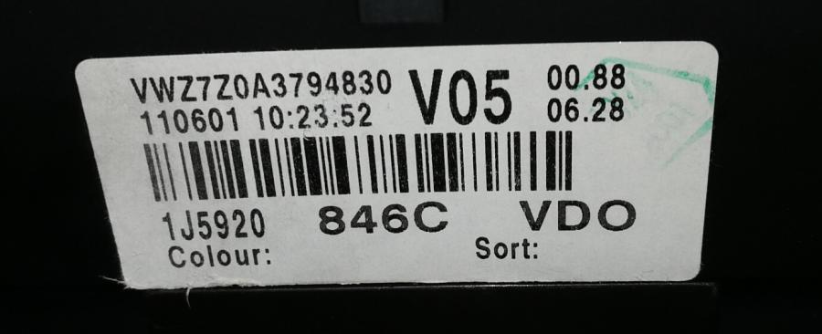

Salutare. Am tot auzit de staging... Merge pe ceasuri immo3 VDO cu maxidot?
Nu merge pe 00.88. Nu exista patch!
Mi-a ajuns maxidot-ul. Am activat pe el ce se putea insa nu gasesc folie immo3 de benzina. Dupa ce voi gasi voi face si conversia...am niste emotii :))
