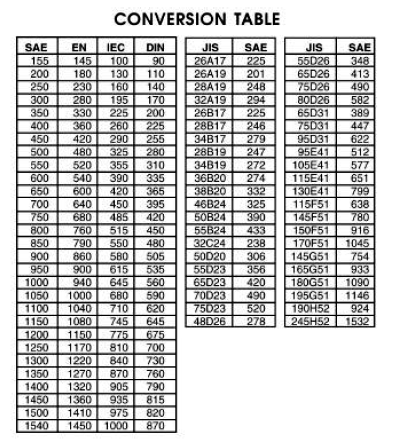

@nicureddogsflo
Capacitatea de stocare a energiei (a sarcinii electrice) de către un acumulator se masoara in Amperi ora, Ah.
Toate bateriile au exprimata aceasta capacitate sub forma 61Ah, 74Ah, etc.
Diferentele apar la norma dupa care este masurat asa zisul curent de scurtcircuit al bateriei, DIN , EN,  CCA, etc
exemplu la bateria mea de la 1.9 TDI are ambele norme trecute pe ea : 61Ah, 330A DIN si 540A EN
