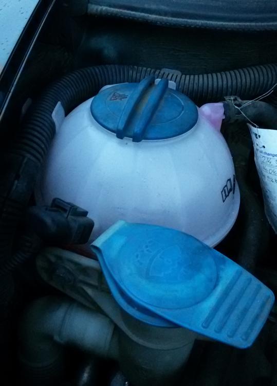

Schimba-l urgent ! A spus colegul Lucian.1950, putin mai sus, se poate lipi in a acea zona o bucata de banda adeziva pt izolare tevi.
Salutare , a fost inlocuit vasul cu unul de origine , cost 139 Ron. Cel vechi se dezintegra cand era zgariat cu unghia si avea o culoare nedefinita. De asemena avea pori in zona respectiva pe unde se pierdea antigel.
20171120_081433.thumb.jpg.5f7166f54866284a9ab1ff87947a75b7.jpgmod111.thumb.jpg.2f1e4237c962703d0a7d4a7b17acffe9.jpg

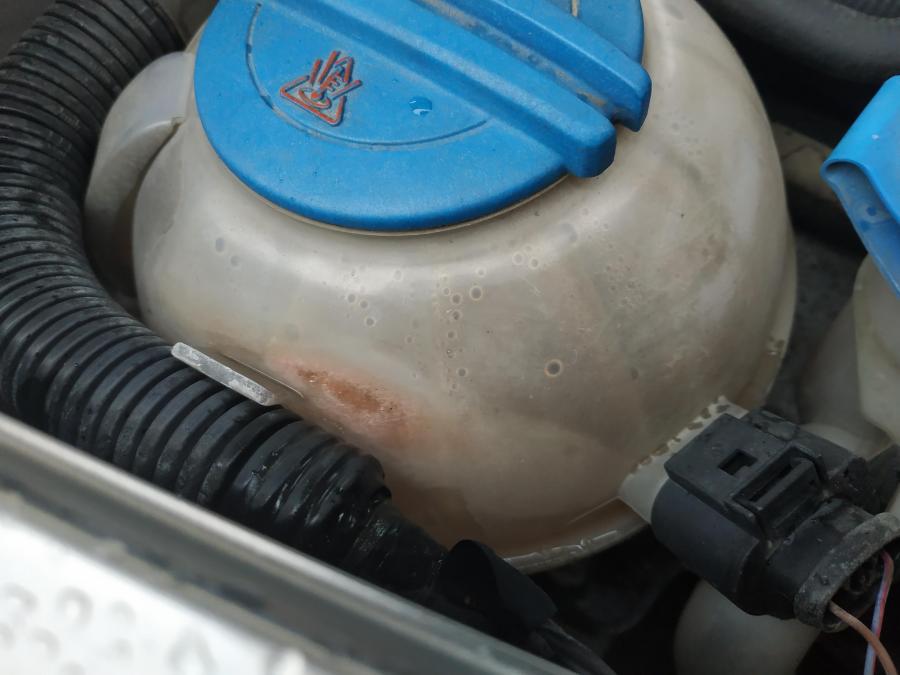

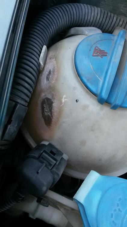

Salut! Și eu am aceeași problemă,scăpa și presiune unde este mâncat. Cred că pierde și antigel pe acolo, chiar în această dimineață la -7 grade mi s-a aprins martorul de antigel. Trebuie schimbat neapărat vasul? Sau merge reparat,de exemplu sa îi pun ceva silicon?
NU merge reparat. Se inlocuieste, de preferat cu OE.
unul aftermarket e 60 lei... ce reparatie sa faci?
Ok,am comandat unul nou pe original,90lei toată afacerea. Întrebarea mea este dacă pot circula cu mașina pe distante scurte prin oraș 3-4 zile până când îmi ajunge și îl și montez?
