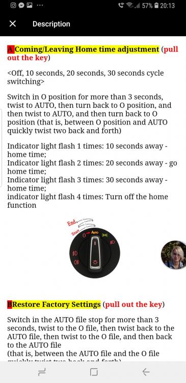

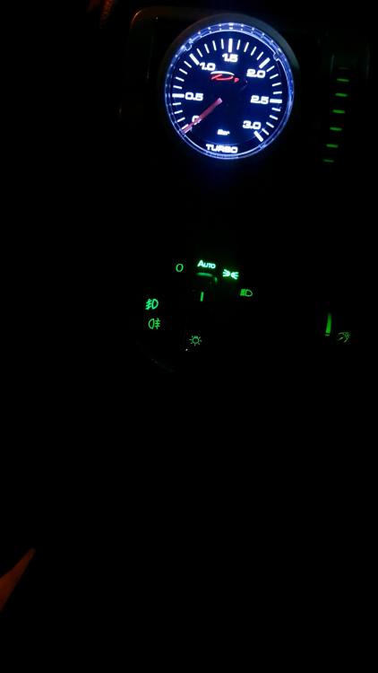

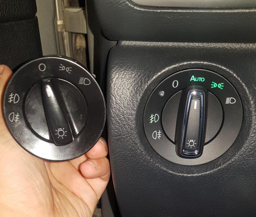

Incepem anu cu un mic upgrade, mai exact un comutator cu senzor lumina, deci si pozitia auto. De mult tot urmaream un comutator de genu.. este ceva model mai nou, senzorul nuemaifiind un cablu separat ce trebuie tras pe bord, ci integrat in comutator. Functioneaza ft ok, sunt ft multumit de el + ca desi e China, comutatorul se simte si arata ft bine. Nu ma asteptam.
Deci, avem si leaving home acuma, iar la coming home, nu mai trebuie actionata maneta de la faza lunga. :D Ce imi place iar este ca atunci cand functiile se activeaza, se aprind si pozitiile de US style pe fata si pe spate stopuri + led numar.

Poți să pui te rog un link de unde ai luat comutatorul de lumini? Coming și leaving home sunt strict din comutator pe baza senzorului sau ai mai activat ceva înainte și din vag-com?
L-ai programat tu sau l-ai lasat factory settings? (invartit 0 apoi auto.etc)
Da,e senzorul de lumina,scapi de adaptor si senzor pe fir ce trebuie tras langa parbriz,etc
E generatie mai noua si are mai multe moduri de configurare,cel din video dupa cum spune Emil e cel "default".eram curios de restul de moduri de configurare :)
@cxr2test, modurile din cate am citit, se referă la cat de mult sa stea farurile pornite: 10, 20, 30 secunde sau OFF. Default cred ca e pe 10. Iti zic sincer ca nu mi-am batut capul momentan sa configurez. Dar o sa pun pe 20 in viitor
Modificat de EmilianPop
La tine mergea cu modulul stock sa aprinzi faza scurta fara sa ai contactul pus? Pt că la mine de exemplu fara contact pot sa aprind doar pozițiile iar în cazul asta nu știu cum ar merge coming/leaving home.

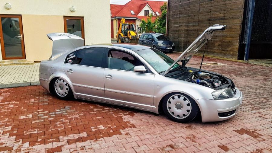

Ce trece timpul.. nu mi-a venit sa cred ca au trecut aproape 6 luni de la ultima postare.. asa ca voi face un mic update. Nu am mai postat deoarece mare lucru nu am mai facut la masina, avand alte prioritati, daaaar asta nu inseamna ca renunt la proiect. Departe gandul.
Ce ma bucura este ca setup-ul ales la motor impreuna cu softul, este unul foarte fiabil. A trecut aproape un an de la upgrade-ul de 300+ cp, timp in care masina a mers exemplar. Am schimbat doar o planetara care avea joc. Si pot sa zic, ca am profitat de multe ori de puterea asta..  Placut surprins sunt si de ambreiaj. Pe langa faptul ca diferentele la condus fata de un ambreiaj stock cu volant SMF sunt insesizabile, are 3 ani de cand e pe masina si pana acum nu a patinat deloc. Totusi, e de 228mm, nu 240mm si masina merge cu 587nm cuplu. Urmeaza curand o revizie, o baterie noua, si probabil voi muta pernele de pe amortizoarele actuale pe amortizoarele stock. Am un set de amortizoare OEM gata modificat, numa sa fac swap-ul la perne. Si daca tot veni vorba de airride, si acolo totul ok. Nu am avut probleme cu ele. Cat timp masina are table, am mers cu ea tot ridicata pentru a avea aspectul de masina stock (7 bari in pernele de pe fata, 5 bari cele de pe spate)

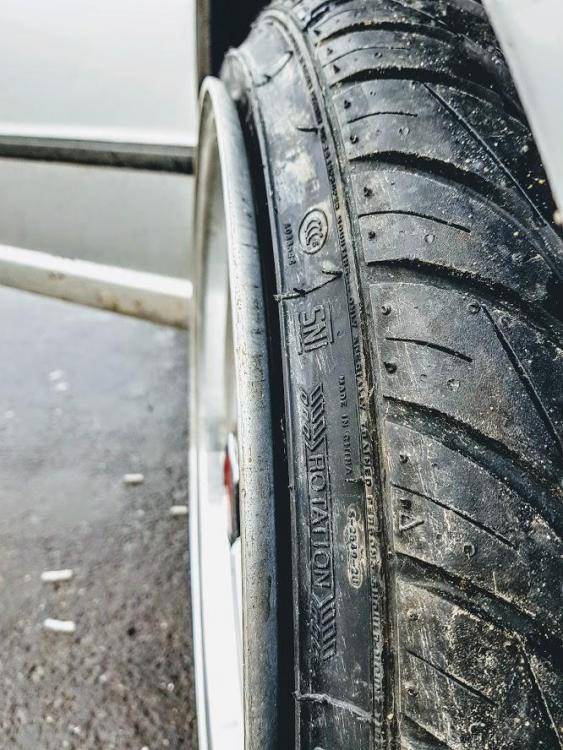

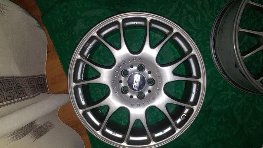

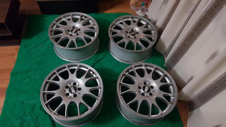

Pe parte de expo-uri, nu am fost anu asta decat la unul dedicat pentru partea audio organizat de Proppers Droppers. Am reusit sa iau locul 3 la categoria mea. Pe parte de upgrades, cum ziceam, nimic semnificativ. Am dat folia Piano black jos deoarece timpul si-a pus amprenta asupra ei. Asa ca, momentan am revenit la Mahon. Probabil ca le voi vopsi in viitor Piano black in viitor. Am reusit sa cumpar si o umbrela OEM Skoda pentru locasul din spate. Lipsea umbrela respectiva cand am cumparat masina. Am luat si un set de jante BBS CH 19" x 8.5J et35. Jantele sunt originale si vor fi incaltate cu cauciucuri 215 35 19. Sunt foarte usoare, probabil cele mai usoare jante pe 19 pe care le-am avut.

215 latimea anvelopelor pe janta 8.5j s-ar putea sa nu fie ok.
@razvancc, ideea e ca vreau un mic stretch pentru fitment. Si 215 35 pe 8.5j vor fi stretch-uite dar foarte putin. E super ok si safe. Am mai avut configu asta pe alte jante, si nici o problema. Sunt constient de riscurile unui stretch, dar la 8.5j cu 215, chiar nu e cazul de asa ceva.
Am avut 215 35 si pe 9.5j pe fata, setup cu care am mers mult si nu am avut nici o problema. Nu scapau aer deloc, nici mie, nici urmatorului proprietar al lor. Plus ca nu le-am dejantat niciodata.
Personal nu as avea tupeu sa merg cu jantele "descoperite" pe drumurile patriei. Big like pentru cum arata si pentru curaj :;)
