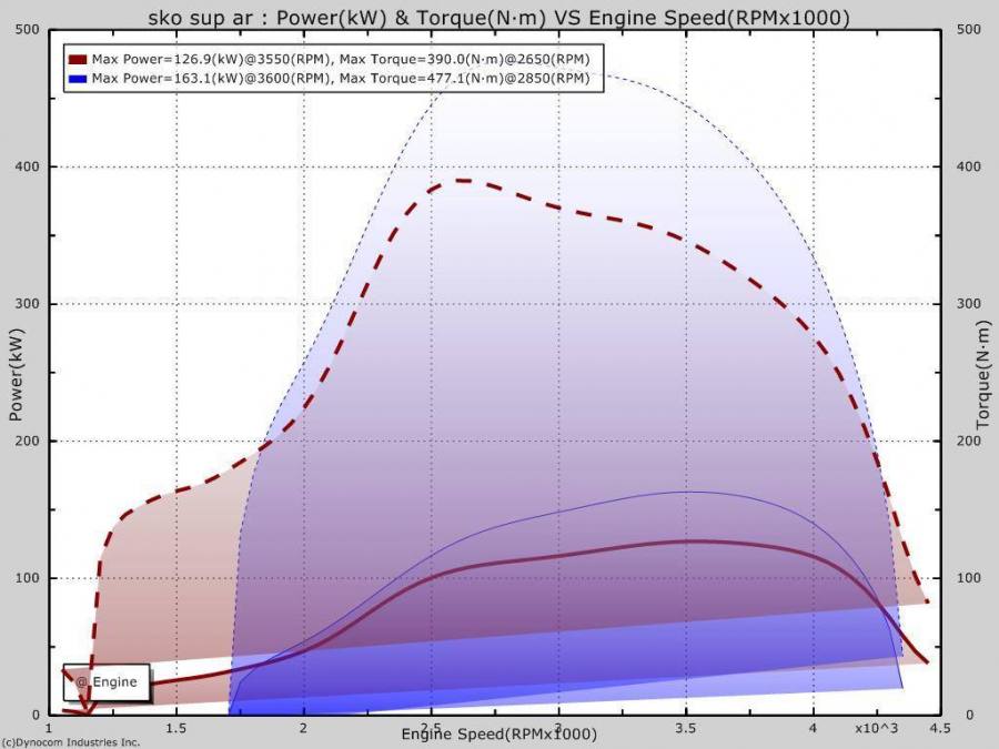

Pfai ce seara tampita..   Am zis ca dacă tot fac stage 2, sa fac un dyno before/after.  Am 'profitat'  de faptul ca s-a deschis un dyno în Timișoara asa ca m-am dus la el.
Rezultat la stage 1: 172.x cp la motor și 150.x la roata.  Cuplu 350 NM.  O sa postez și graficul dar momentan sunt de pe telefon și e pe stick.  Vedem mâine după soft ce iese.
Problema a fost alta.  După run,  băiatul s-a gândit sa iasă din masina înainte ca rotile sa fie oprite complet și mișcând din volan, masina a luat-o spre stânga lovind cu roata stanga ceva element de la dyno.  Rezultat?  O janta julita destul de rau.

O poza și de aseara înainte sa pună chingile.  Aveam și un filmuleț în care am prins incidentul,  dar de nervi l-am sters aseară. Era demn de o compilație dyno fail.
Astăzi am continuat seria de una buna/una rea. Partea buna e ca...  Stage 2 complete! Sper sa ajung zilele astea la dyno din nou sa vedem ce iese. Ideea e următoarea,  nu îmi mai recunosc masina!  Are o vlaga în ea de nu mi-a venit sa cred.  Mai ales la viteze mari.  Si înainte tragea dar acum e...  Sunt foarte mulțumit.  Cat despre soft,  am ales o varianta mai safe.  Având în vedere ca e daily car am zis sa nu abuzez.  Versiunea finala are TEORETIC undeva la 200 cp și 450nm. Ambreiajul încă duce,  nu îmi patinează..  deocamdată.  Pe viitor,  am trecut si SMF pe lista.

Astazi am făcut și 2nd run la dyno. De data asta masina a fost legata ok.  Băieții și-au cerut scuze și îmi vor revopsi roata și o vor echilibra.
Rezultat: 221 cp,  476 NM la motor. N-am ajuns sa le dau jos de pe stick.  O sa postez și fisa
Se simt din plin.  Deși au fost cam mari costurile,  a meritat :)
