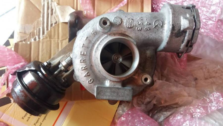

Change of plans. Inițial vroiam sa fac pe lângă straight pipe si turbo upgrade deoarece am găsit un turbo cu interne de 2.7 la 200e. După ce o vindeam pe a mea,  nu ieșeam foarte mult pe minus.  Însă turbina respectiva avea probleme asa ca am renunțat.  Am zis ca fac upgrade la FMIc și las turbina pe mai târziu.  Azi m-am răzgândit și am zis ca dacă tot pun FMIc-ul și straight pipe,  sa fac și turbo upgrade și măcar știu o treaba.  Zis și făcut.  Am dat turbina actuala jos și mâine o trimit la Cipos.  Pe saptamana următoare, dacă totul e ok,  o primesc înapoi. Si tot saptamana următoare o sa aud și vocea ei cu straight pipe. Dacă stau bine cu bugetul,  fac și softul saptamana următoare și Stage 2 va fi complet.

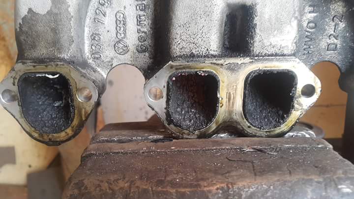

Daca tot e turbina jos,  sa curățam și admisia. :)FB_IMG_1466282894520.jpg
OMG  aproape de tot era blocata :eek: cu ce i-ai dat pe interior ?  Spray de frane ?
Cu foc :))
Modificat de EmilianPop

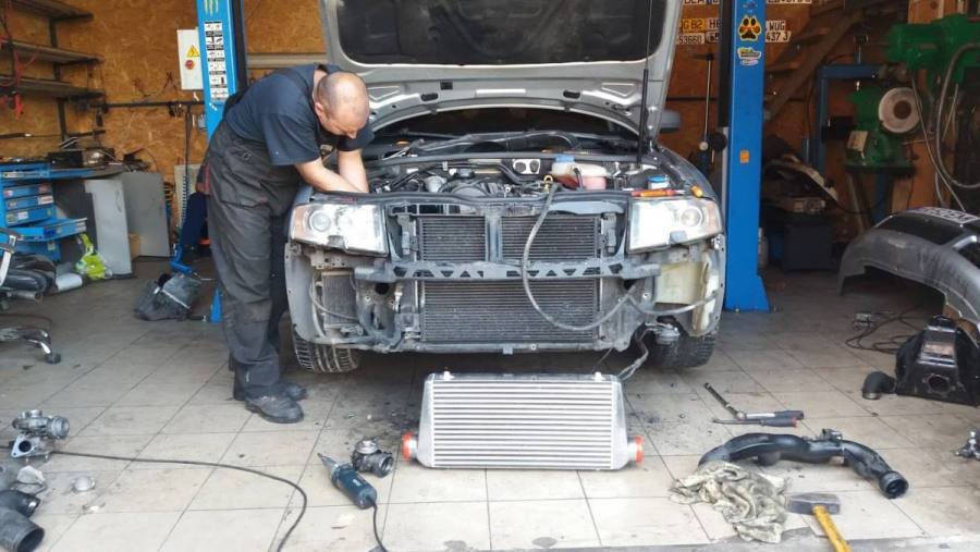

E gata. Astazi merg dupa ea.:icon_bounce: Un rezumat la ce s-a facut: Intercooler + traseu, turbo 2.7, turboback straight pipe 60mm, EGR off fizic, curatare admisie. Mai ramane soft si alt senzor map. Tipul la care am fost mi-a aliniat si bara deoarece aveam un luft la farul stang. Era distanta destul de mare intre far si bara si nu imi placea deloc.  O sa postez si un filmulet cu evacuarea dupa ce il fac.
Pozeeeeee
:icon_thumright: Frumos a facut traseul. Si se integreaza bine si sub capac.
Sa inteleg ca IC-ul va ramane la vedere? Nu mai pui nicio grila in fata lui?
@C o s m i n, mersi! :) Ornamentul respectiv l-am rupt cand l-am dat jos.... O sa merg asa pana il gasesc pe cel de facelift la un pret ok. Nou e 400ron.. :huh: Spre deosebire de al meu, cel cu facelift are marginea cromata si e mai bagat in interior.
Am mai vazut trasee de fmic la b5 (ca-i acelas layout) si al tau de departe e unul din cele mai reusite.
