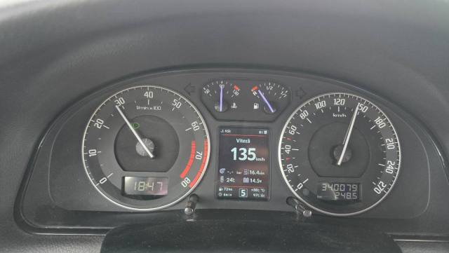

Bun, actiunea de azi, am reusit in sfarsit sa scalez RPM-ul la ceasuri. Montat foita de benzinar, evident ca am uitat sa pun si foita de la martori, iar in loc de EPC, am martorul de DPF  . Dar o rezolv si pe aia urmatoarea data cand le dau jos. Dar RPM-ul arata corect, in sfarsit !  Cum ziceam, urmeaza un detailing interior, exterior peste 1 saptamana. Voi reveni cu poze.

Si cam asa sta RPM-ul in treapta 5, la 135 km/h. As putea spune ca e avantajul cel mai mare al cutiei de TDI, 5 trepte, pe VR6. Poti merge pe autostrada linistit, la turații relativ mici, fara sa urle motorul deloc. Ca si dezavantaj, probabil ar fi performanta. Cutia foarte lunga nu ajuta, dat fiind faptul ca masina are toti caii la in ture sus. Dar, pana la urma, nu e un race-car :)20251013_153406.thumb.jpg.9d3384004ad815262c0f28cdad53a826.jpg

Vreo 700rpm diferenta al 135kmh, uau, e ceva ... Aproape un ralantiu in plus la mine :D
Stiam de diferenta, am cantarit un swap, insa prefer reprizele mai bune, am totusi mai putini cai si Nm
@Nenciu Victor multumesc frumos ! Dupa detailing, ii voi pune o folie, cel mai probabil !
@mad_kat da, corect. Depinde si unde utilizezi masina. Eu merg cu ea mai mult in oras. Trepte mai lungi, e mai comfortabil.. Dar da, pierzi la performanta. Iar legat de cai si NM, ai mai putini, dar si ai vreo 300 de kg mai putin :))

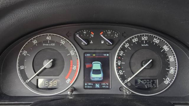

Dupa 10 ani, fac cunostiinta si eu cu domnul nostru sfânt "check engine". Chiar ma gandeam... cu 1.9 TDI stage 3, nu a apărut niciodată. Uite ca apare la benzinar aspirat stoc :))
Speram ca senzorul si nu altceva. Masina merge ok, nu simt vreo diferență.
20251115_200508.thumb.jpg.8a8eeadfc6d1d438285106b1b110dc10.jpg20251031_225945.thumb.jpg.d8356f4b66f644a2425cb5f509e59ecf.jpg
@Emy D, este este, dar de cand cu swapul, chit ca am pastrat pinout identic la noua instalatie pentru a nu avea probleme, nu mai vrea sa citească canalul de motor..
