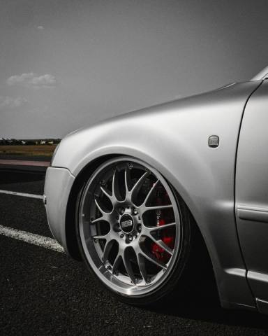

@rudiRUD, mulțumesc! Sper în August. Acum urmează sa comand și anvelopele. Trebuie sa îmi fac timp sa merg in Arad (acolo am jantele) sa le încalț + montat. (Locuiesc în TM).
@mad_kat, mersi de feedback!
@Emy D, cum zic si colegii, jantele sunt ultima problema 😅. Dacă nu ar fi acest impozit nesimțit de mare, l-as omologa. Am făcut ceva research în direcția asta. Se poate omologa, atat motor + airride + jante/anvelope. Franele sunt singurele ce nu le pot omologa. Dar și acolo, (asta se aplica celor ce rămân fără talon și permis din cauza franelor mai mari) -> contestatie -> masina va fi trimisa pentru test de frânare -> rezultatul e mai bun decât franele stock-> recuperezi talon. Anywayz, momentan rămâne asa. Vedem pe viitor.

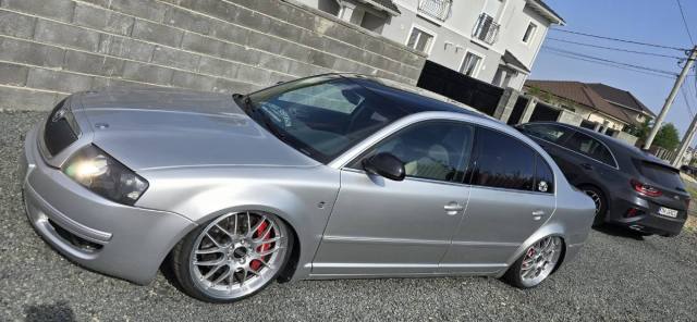

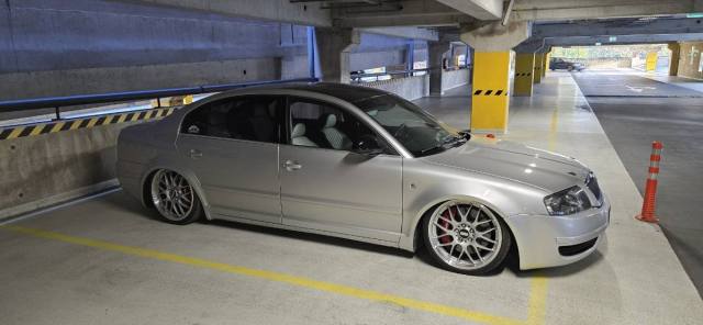

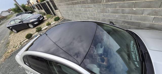

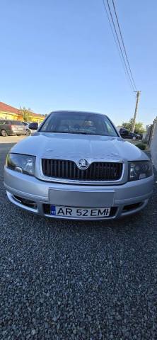

Am scos masina de la vopsit. A ieșit foarte ok, pana acum nu am sesizat defecte. Cel mai important e faptul ca nu sunt diferențe de nuanțe. Știm bine ca gri-ul clasic e foarte sensibil la acest capitol. Iar vopseaua de pe masina are totuși 6 ani.
Cum nu au venit încă grilele, și nici magneții care vor fi puși în spatele barii, am fost nevoit sa fac o mica improvizație cu numărul :))

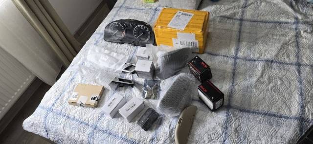

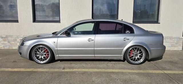

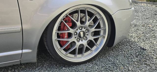

Au ajuns și anvelopele. Am fost indecis între Kumho Ecsta sau Falken Azenis. Cele din urma erau 550 ron / buc. Iar Kumho, 450. Inițial eram hotărât pe Falken, însă am primit mult feedback pozitiv legat de Kumho, asa ca am ales Kumho intr-un final. Sper Saptamana ce vine sa ajung sa le și montez.
A ajuns și pompa de apa secundara. Am mers pe Bosch.

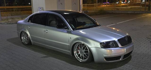

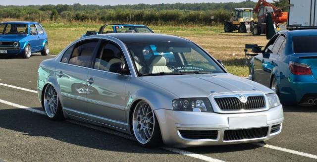

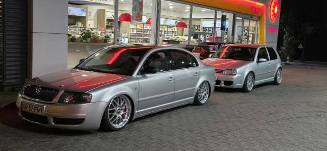

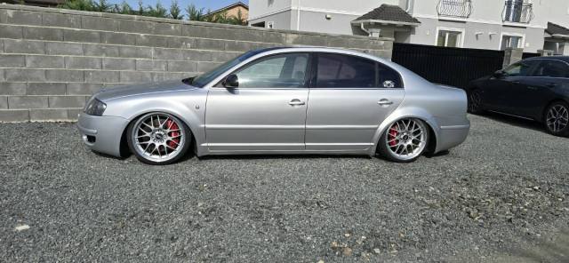

Încă, câteva poze de la car meet-ul organizat de Rodrag. Fiind membru din staff nu prea m-am ocupat de ea. Dar am expus-o și eu acolo, sa fie. Cam asta e forma finala.

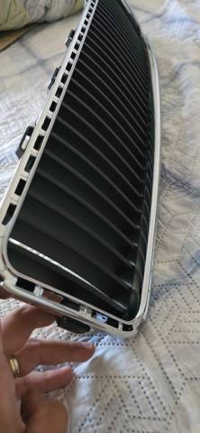

Important e ca am curatat si pus grilele inapoi + grila noua.

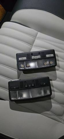

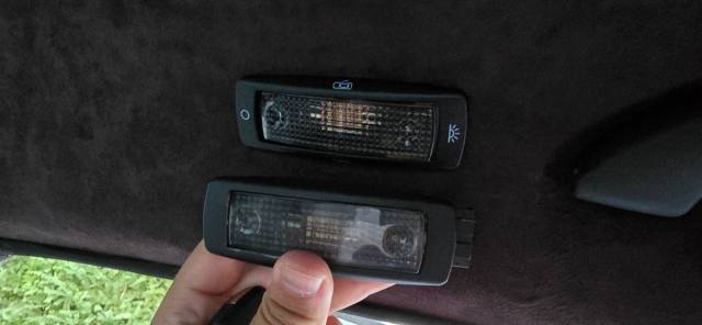

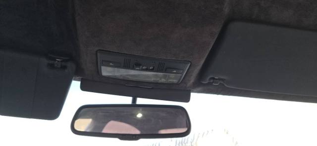

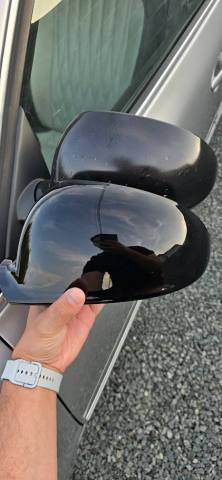

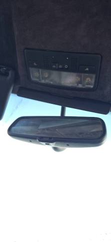

Încă un mic upgrade la Superb: plafoniera neagra de w8. Desi eu am vopsit-o pe a mea cand am retapitat plafonul, butoanele le-am lăsat albe deoarece nu aveam cum sa le vopsesc și sa pastrez si pictogramele.  (Pentru cei ce nu știu, Superb 1 vine standard cu plafoniera de w8, indiferent de echipare)
Probabil printre ultimele retrofituri de la interior. Am bifat cam tot ce îmi doream de pe lista.

frumos...
si led-urile rosii ilumineaza subtil bordul
Skoda numea asta Cat Vision
@andrei_221 dada, asa e! Le-am dublat practic si prin cele din oglinda. Este mai accentuata culoarea rosie dad in nici un caz deranjanta.  Trimurile fiind si lucioase, arata interesant noaptea
Faina tare ambientala din plafoniera de W8 - asta imi place mai mult decat iluminarea din butoane. Eu nu am reusit sa gasesc si cu butoane negre... am cum avei tu inainte plafoniera. Este ok, oricum plafonierele spate cu senzorii volumetrici tot gri sunt, si acelea pe negri si sa nu se farame la montare/ demontare nu cred ca mai gasesti...

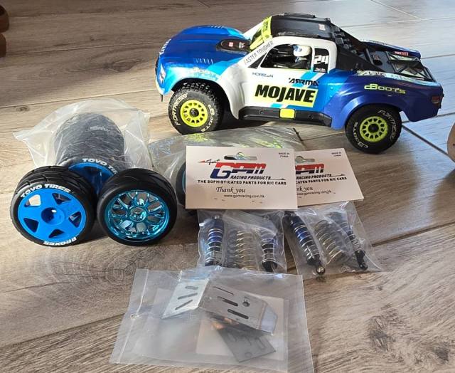

Offtopic: Știți vorba aia, așchia nu sare departe de trunchi? Copilul cel Mare (4 ani) are o pasiune nebuna după RC-uri. Asa ca i-am luat unu' mai serios. 2 months later: roti, suspensie reglabilă, si multe alte upgrades
