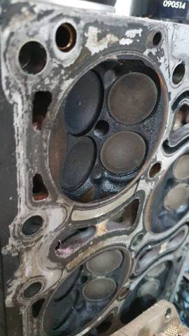

Pana una alta, o poza cu, chiulasa veche.. vezi supapele "inchise". Gazul asta, @mad_kat

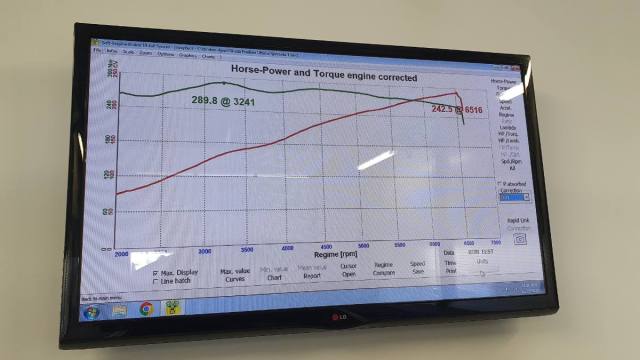

Pus masina pe dyno, rezultat: 242.5 cp, 290 nm. Exact cum spuneam mai sus, cuplu e constant pe toata plaja de turatii.
In poza din postarea de mai sus, se vede de unde aveam acea pierdere de 40 cp inainte de segmentare. Desi initial banuiam un injector.
Sunt super multumit. Dyno-ul l-am facut mai mult pentru a ma asigura ca motorul ruleaza in parametri si dpdv al puterii. Nu am mai umblat la partea software deloc fata de versiunea de dinainte de segmentare. Nu prea mai aveam ce sincer. Pops & bangs-ul a fost minimizat de tot, sub 4k rpm nu face deloc, peste face putin, in limita bunului simt. Iar hardcut-ul l-am lasat. Probabil ca ma voi bucura de cateva ori pe an de el, poate pe la evenimente, dar e fain sa stiu ca masina stie sa faca si niste mici flacari. - vezi video cu run-ul pe dyno + hardcut aici:

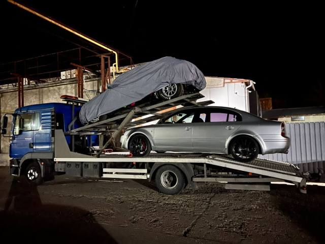

Acel moment când e mai ieftin trailerul pana la București decât benzina consumata :))

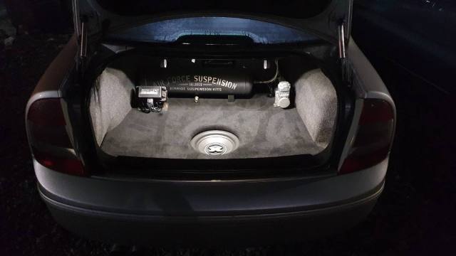

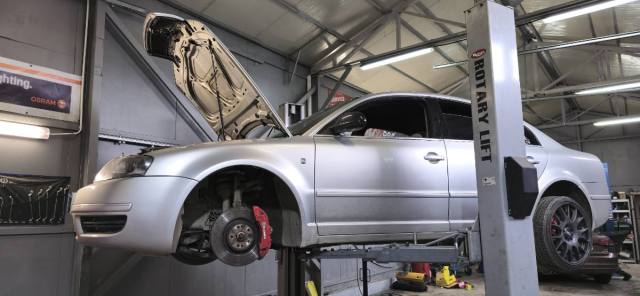

Masina merge la AFS pentru revizia la airride. Planuiesc sa imi mai fac un set extra de amortizoare pe fata cu perne pe ele. Iar la următorul schimb, peste 4-5 ani, sa nu mai fiu nevoit sa bag un drum pana acolo doar pentru atat.
Din păcate, nu am apucat sa ma înscriu si cu Skoda la Dropdown, un eveniment auto mai mare din Bucuresti unde voi face partea din echipa ce reprezinta RoDrag (noua organizare a drag-racingului din România). Va aștept acolo pe cei interesați sa vedeti atat masini de expoziție, cât și oldtimers, mașini de competitii etc. Vor fi prezenți și cei de la DOP, Carsx, WRT, Completechip impreuna cu masinile lor de prezentare.
1 luna mai tarziu primesc si eu masina inapoi. Noroc cu un prieten care venea la etapa de RoDrag din Bucuresti si a venit cu ea. La AFS in Bucuresti unde a fost masina, au fost inlocuite pernele pe fata, s-a facut o revizie la airride (verificat instalatie, golit butelie de apa, etc), am inlocuit si bateria + freon. Traseul custom de la A.C este ok, nu scapa pe nicaieri, toate bune.

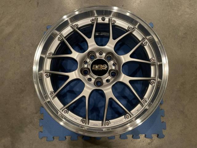

- Reconditionat jante / alte jante :D

- modulare (2 piece)
Stiam ca parca  nu mai sunt legale jantele modulare in Europa...
Da, fix jantele sunt problema ! :))
La un control RAR ii iau astia si buletinul si certificatul de nastere, deci nu "doar" jantele sunt problema. :))
Edit: era doar o remarca, ca si mie imi plac astea modulare :)
