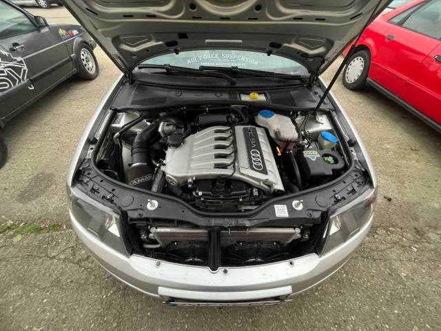

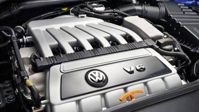

@mad_kat, mersi! Si eu sunt incantat de cum a iesit swapul. Daca nu ar fi logo-ul de Audi, ai zice ca e de fabrica pus acolo. Fara inventii "Dorel style" sau alte minuni ce am mai vazut pe la alte swapuri.
@Emy D, ramane de vazut.. Cum ziceam si in alta postare, e FWD.. marele dezavantaj.. si mai degraba as lua alt model cu quattro / 4 motion de fabrica, automat si sa fac cu ala ceva mai interesant. Dar vedem 😁. Momentan ma bucur de ea asa, imi place mult cum merge, si imi place ca, in sfarsit, pot sa o calc in reprize scurte fara sa fie fum dupa mine :))
Modifica capacul ala si pune Logo-ul de Skoda :D
Cu ITP-ul cum faci?  :)

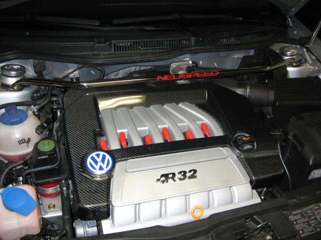

@Emy D, as pune doar ceva original, eventual capac de R32 ca in poza atasata (fara partea cu VW). Legat de ITP, nu se schimba nimic. Procedez la fel cum am procedat si pana acum :D
Modificat de EmilianPop
Sigla aia merge pusa de Skoda pe un capac original de VW R32 sa fie si Skoda R32 :))
Ma bag si eu in discutie daca e asa important capacul. se mai gaseste asa ceva. si schimbi doar emblema
Aia nu e momentan o prioritate. Mie imi place si admisia de Audi. Daca gasesc un ornament cu R32 OE, il pun pe ala, daca nu, ramane asa. :D Pana atunci, am alte prioritati la Skoda. Next thing ar fi sa scriem softul de R32 manual. Eu stau prost cu timpu, Luci de la Carsx la fel, si ne sincronizam cam greu. Momentan masina e acolo, urmeaza sa ii scrie softul, modificat ce e de modificat astfel incat sa functioneze corespunzator si sa stiu ca am terminat cu acest capitol. Va urma dupa modificarea turometrului (am si ceasurile si tot ce e nevoie, doar ca vreau sa fixui niste mici buguri cu aceasta ocazie de la Color MFD ce le am de cand l-am montat). Cum ziceam in alta postare, turometru indica bine dar ma deranjeaza scala de TDI.. Mai important decat ceasurile ar fi inlocuirea preventiva a pernelor fata. Au 5 ani deja. Cele pe spate le-am inlocuit cand am facut swapul. Odata cu inlocuirea pernelor, voi inlocui probabil si toate bratele, si flanse cap telescop (probabil si alte telescoape). Preventiv toate deoarece au deja ceva ani.

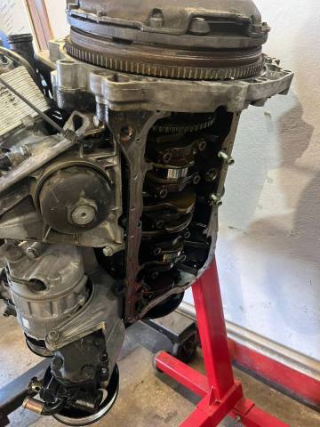

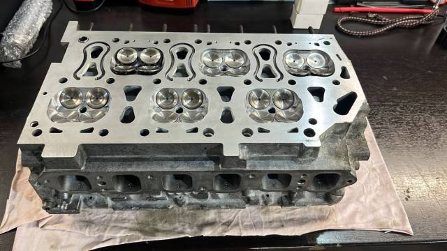

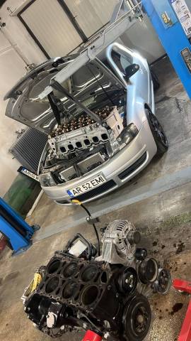

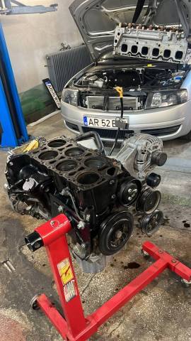

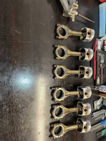

Noua chiulasa e gata. Blocul e pregatit si el cu segmenti noi si toate cele. Urmeaza, posibil zilele astea, asamblarea motorului si sus cu el la rodaj.
Ne recomanzi si noua ateliere pentru lucrarea respectiva? Caut si eu sa fac un motor de 1.8t "pe masa" si dupa sa il urc pe masina.
@DonDonel, TAD Performance. "Specialitatea casei" este VR6 si 1.8t, avand numeroase proiecte la activ. Check them of Facebook, Insta. Ti-am lasat si linkurile.
Cat de fain poate sa arate compartimentul motor!
btw - ce sunt acele doua suruburi cu saibe mari de pe trager?

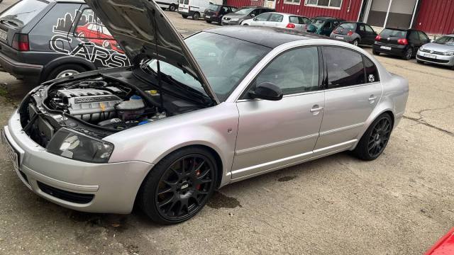

Am fost fortat sa renunt la deschiderea originala a capotei (la prima treapta doar). Asa ca am pus niste hood latches aftermarket.. a fost cea mai discreta optiune ce am gasit-o. Nu sunt fan dar alternativa era sa mut motorul mai in spate cee cea implica foarte multe. M-am obisnuit cu ele, desi la inceput aveam dubii in privinta lor. Am primit in schimb multe feedback-uri pozitive legat de cum arata cu ele..
2130718876_20230319_1201263.thumb.jpg.a2ef4594c2a20ee980d0ad6a2eec824e.jpg20230220_133018.thumb.jpg.95281873e680d65bab6c3be73d43a05b.jpg
Arata foarte bine si banuiesc ca e o placere la condus. Motorul ala e excelent. Bravo !
