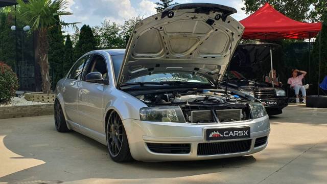

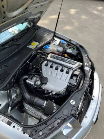

Un mic update.

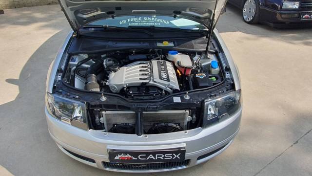

Am reusit sa pun masina pe dyno, am masurat-o, moment in care ne-am dat seama ca 2 injectoare nu lucrau ok. A scos 205 hp (din 241). Injectoarele le-am schimbat azi si masina merge ok acum, dar nu am apucat sa o mai punem pe dyno.
Am facut softul de crackle tune + hard cut. O sa las mai jos si o filmare.
Swapul este in principiu 99% gata. Singurul lucru ce mai trebuie sa il facem este sa codam ABS-ul. Masina de pe care provine R32-ul a fost automata, si nu ii convine la ABS faptul ca nu vede cutia (semn sa o fac automata oare?). Restul DTC-urilor ce erau specifice Touaregului (gen erori de 4x4, de cutie) le-am sters.
Am schimbat si un suport motor (cel stang). Desi am pus nou OE, era cam moale, asa ca am mers pe unul poliuretanic de la SilverProject. Am intarit si un suport de la cutie.
O sa iau masina saptamana asta (sper) si sa o duc acasa in TM, dupa ce rezolvam ABS-ul. Sunt mega curios cum se simte la drum exterior. FOARTE CURIOS.
Aici si clipul de la dyno. O sa incerc sa filmez si pe strada. In realitate se aude mai tare. E greu de reprodus sunetul pe filmare. Mie, cel putin, imi place enorm cum suna.

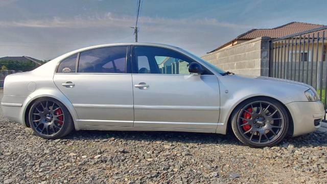

Jantele sunt BBS CH, si sunt foarte usoare. Chit ca sunt pe 19. Un set de jante de skoda pe 17 sunt mai grele.
Suspensia e pe perne de aer. Masina o ridic / las la buton. Nu am frecat nicaieri cu ea.
Fiind pe perne, automat si comfortul e foarte ok, nu e rigida deloc, dimpotriva. Stabilitatea, la fel, foarte buna. Aici air-managementul (Airlift 3p) joaca un rol important.

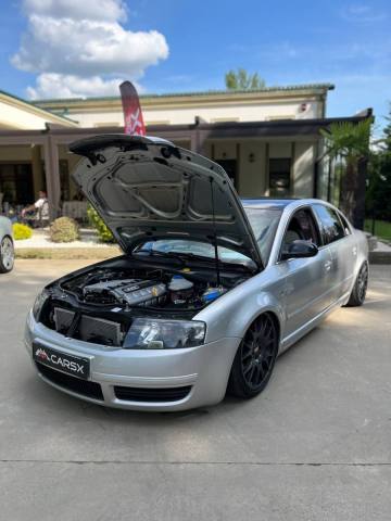

In sfarsit, am dus masina acasa. Asa ca revin cu updates.
Sa scapam de eroarea de ABS de pe ceasuri pare sa fie un "pain in the ass". Dar am gasit problema intr-un final. Ideea e ca desi nu am nici o eroare pe motor, ABS si ESP raman aprinse. Cum ziceam mai sus, ECU fiind de pe masina automata faptul ca el nu vede cutia face sa aprinda martorii aia. Dupa mai multe investigatii am gasit valoarea in soft care cauzeaza asta. Tot ce am nevoie acum e un soft de r32 manual de golf4 / tt ca sa aflam ce valoare ar trebui sa fie. (Sunt 255 de posibilitati, am incercat cu 2, nu merge). Iar pe net efectiv nu gasesti un soft de r32 manual pe 7.1.1. Norocul meu e ca am gasit pe cineva la Cluj ce are un R32 manual. Va citi softul si mi-l va trimite pentru a vedea ce valoare are el ls câmpul respectiv.
Alta chestie interesanta, e faptul ca.. tot din cauza cutiei automate lipsa, exista si o limitare a power-ului in soft. Probabil factorul principal pentru care a scos diferenta asta de putere pe dyno. Rezolvata si aia. Se simte ca masina merge mai tare fata de cum mergea inainte sa o masor.
Inafara de asta, toate bune. E o placere sa o conduci. Asa de mult imi place incat azi m-am plimbat de nebun o ora si cu ea, fara vreo destinatie anume :)). Nu am mai facut de mult asta. La mers normal e destul de silentioasa, si pe autostrada. Se conduce ca o masina normala, o poate conduce si doamna linistit acum, daca vrea. :D
Legat de cutie, raman la cea de TDI (cea actuala de pe masina). Este perfecta in combinație cu VR6. Rapoartele mai lungi te ajuta mult la mers pe autostrada sa poti rula cu viteze relativ mai mari fara sa mearga motorul foarte turat. O problema ce o aveam cu 1.9 AWX-ul de exemplu. Iar in oras, poti merge doar cu a 2-a lejer fara sa urle motorul, la viteze legale. Iar dpdv al performantelor, ca la orice aspirat, powerul il gasesti sus in ture. Asa ca fac downshift daca e cazul si aia e. Oricum, urca foarte bine in ture.
Altceva nu imi vine in cap. Decat ca, am inceput sa mai strang niste piese pentru cateva retrofituri. O sa fac alta postare separata. Chestii mici, dar care mi le doream de mult.

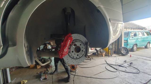

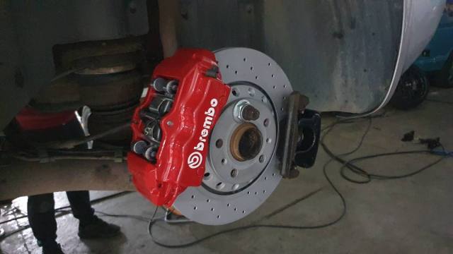

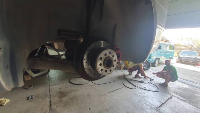

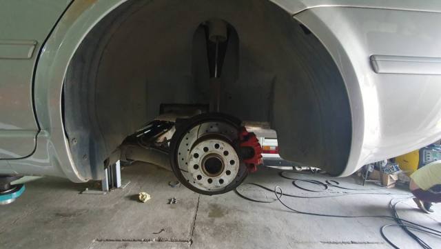

Bun, dupa ce am terminat in mare parte episodul cu swapul, am trecut la un upgrade de care sincer am si uitat. Si anume etriere spate Brembo 4 pistonase. De cand ne-am mutat la casa, i-am dus in pod si acolo au ramas uitati :)) . Pana am vazut pe net o postare cu un kit identic si am zis.. ia stai ca am si eu :))
Bun, treaba sta asa:
- Etrierele principale Brembo care sunt reconditionate, gata de montat.
- Am luat etriere de phaeton spate pentru frana de mana. Momentan sunt la vopsit electrostatic. O sa le fac negre ca sa iasa cat mai putin in evidenta. Desi nu sunt fan 2 etriere pe spate, asta a fost singura solutie pentru a avea frana de mana functionala.
- Adaptorii custom la CNC pentru a prinde ambele seturi de etriere pe masina, sunt si ei gata. Facuti la Atelier SRN, cei ce mi-au facut si adaptorii pe fata.
- Placute pentru etrierele de Phaeton le am
- Placute pentru etrierele Brembo le am.
- Discuri de VW Phaeton spate 310 mm Zimmerman, ventilate si perforate.
- Pe partea de conducte, urmeaza si acolo sa fac upgrade, inca nu m-am hotarat ce pun.
Sa speram ca nu ma mai lovesc de surprize la montaj si aici. Sunt satul de surprize neplacute :D

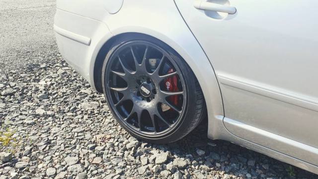

In rest, mai las cateva poze cu Superbul. Il folosesc aproape zilnic de cand l-am dus acasa. E fun. Trebuie sa reduc doar pops&bangs-ul deoarece, intr-adevar, face cam mult. Asta cand rezolv si cu erorile ramase (mentionate in postarea de mai sus)
Stickerul de pe spate il voi da jos sa fie cat mai clean si sa nu iasa in evidenta.. i-a trecut vremea
Si o poza cu sefu' care nu mai vrea decat cu "masina lu' tata" de cand am dus-o acasa. 🥰
Cat despre consum.. pana acum 16 in oras:))
