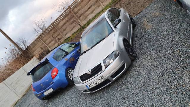

Momentan mai am mici detalii de pus la punct cum ar fi:
- Sa adaptez ceasurile cu foita de benzinar ( Am inca un set de ceasuri de benzinar, doar trebuie sa fac swap la turometru, si sa le adaptam astfel incat sa afiseze corect).
- Sa sterg DTC-urile ce au ramas de pe ECU de Touareg deoarece am eroare pe VCDS pe 4x4 si alte module ce nu exista pe Superb. (asta cand voi face si optimizarea software)
- Farurile le-am trimis la curatat deoarece au intrat gaze de carter in ele de pe vremea cand aveam TDI-ul. trebuie desfacute, curatata sticla si puse la loc.
- Plasticele de la motor (cele de la baterie) beneficiaza si ele de un mic refresh pentru a arata ca noi
- Software motor
Dupa ce sunt gata astea, o sa iau masina si vreau sa ma folosesc de ea mai des, si atunci pot sa vin cu feedback

@Doomy, multumesc ! Da, a ramas cutia de AWX. Toata transmisia (mai putin kitul de ambreiaj) este cea de 1.9 TDI (5 trepte). Vedem cum se comporta. Probabil ca treptele vor fi mai lungi, dar aia imi si doream. Tot timpul mi s-au parut relativ scurte. Si la benzinar (Passatul 2.3 VR5 era 5 trepte si la fel, mi se pareau scurte), si la 1.9 TDI. Intentionat am vrut sa pastrez cutia de diesel sa vad cum se comporta cu ea. Daca ceva nu e ok, am o cutie de benzinar care asteapta sa fie montata. :D
@~LauR~, multumesc ! Legat de DSG... motor longitudinal.. DSG e pe transversal. Eventual o cutie S-Tronic, dar acolo sunt alte probleme legate de pozitionarea cutiei si dai de alte belele. Nu prea sunt variante la longitudinal. Iar cutiile 5hp ce sunt pe Superb 1 / Passat B5.5 / A6 C5 le consider niste mizerii care iti complica viata maxim. (aia ar fi o solutie plug & play). Si daca voi face candva conversie la turbo, cutia trebuie data jos ca nu face fata. Masina ramane un "sunday driver" desi planuiesc sa ma folosesc de ea mai des. Dar nu ma deranjeaza. Am Kia care e DCT si aia e masina de zi cu zi :D
