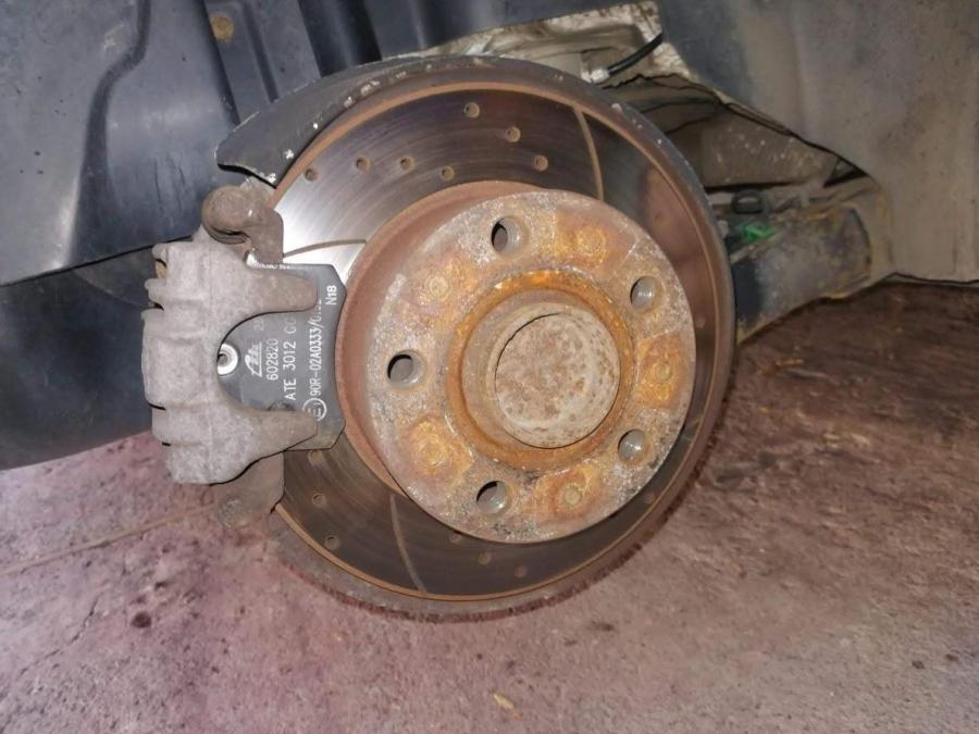

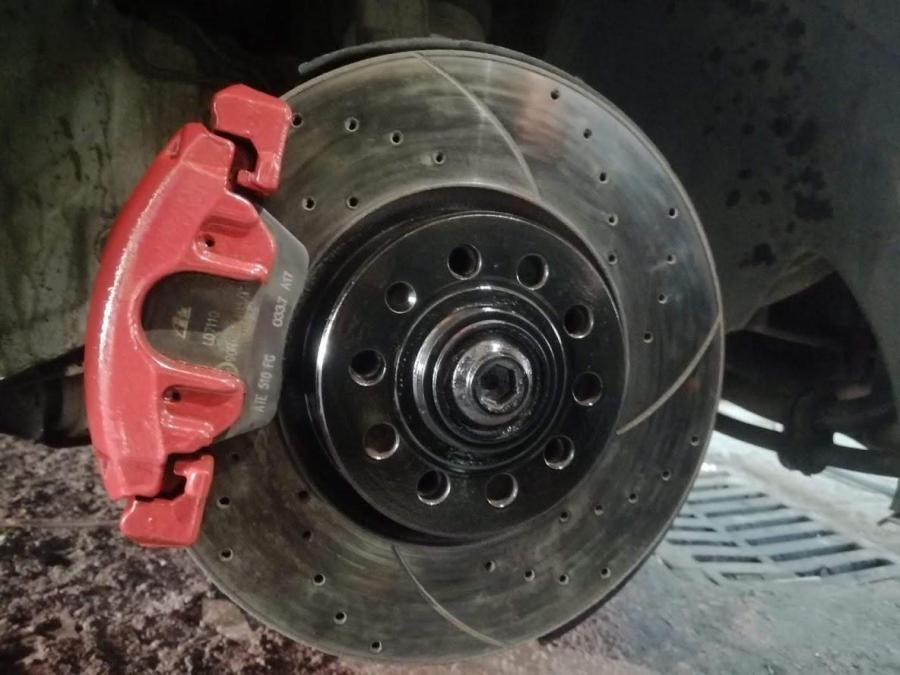

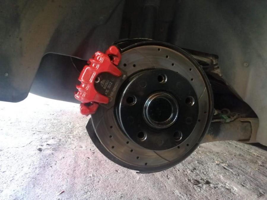

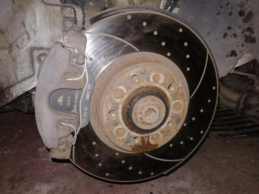

Un mic update ce trebuia facut de mult dar am tot omis pana am zis ca nu se mai poate :)) . Am ales culoarea asta deoarece nu prea aveam alta solutie, rosu fiind singura culoare ce o mai aveam pe masina (stickerele). Sunt foarte multumit de cum a iesit. Am facut un polish si la faruri. Nu pot sa zic ca era necesar dar am vrut sa le dau un "Refresh". Voi mai reveni cu poze dupa weekend, urmeaza un expo la care particip si sper sa mai fac acolo.

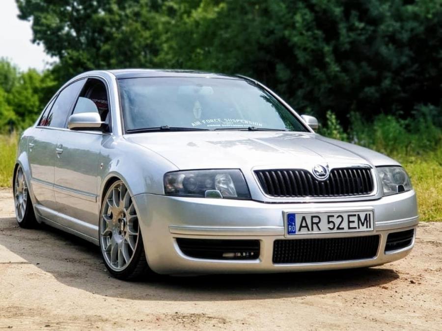

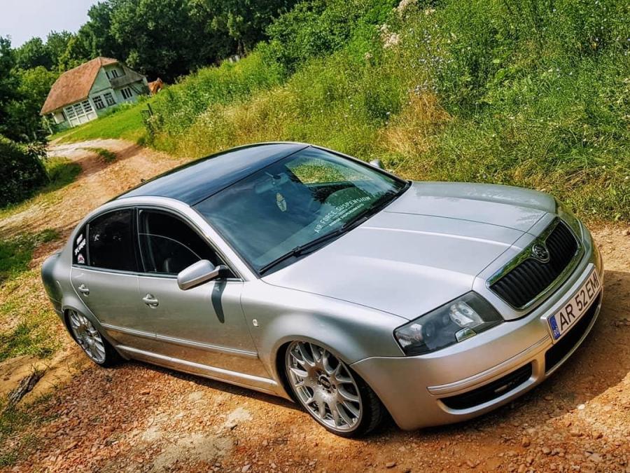

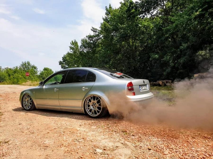

Nu am mai postat de ceva timp asa ca revin cu un update. Motivul pentru care nu am postat este faptul ca in ultima perioada nu i-am mai facut nimic, doar m-am bucurat de masina. Se face, in curand, un an jumate si 320 000 km de la update-ul de 300+ si masina merge foarte bine :) De la ultima postare, am mai participat la un event unde am luat premium de Best Trunk Setup.  O sa las cateva poze de la event mai jos.
Anul asta, incepem cu dreptul. Deci:
- Am dus BBS-urile la vopsit electrostatic. Le voi face Gun Metal Grey. Adica un gri mai inchis. Jantele aveau vopseaua originala dar aia avea cateva defecte si imi doresc sa fie impecabile. Voi lua si prezoane noi. Am luat si distantiere de 1cm pentru spate.
- Am comandat un filtru de aer K&N nou.  Cateva furtune siliconice, ca sa modific putin traseul de vacuum. Cu ocazia asta voi termina si cu compartimentul motor.
- Pentru iarna, am luat un set de jante de Audi A6 C5. Sunt foarte usoare si probabil ca la vara le voi incalta cu un set de semislick-uri daca o sa ma dau la etapa nationala de Drag Race.
- M-am apucat de interior. Ieri am dat plafonul jos, stalpi, plafoniere si ornamente. Plafonul si stalpii vor fi imbracati in alcantara neagra, iar ornamentele revopsite negru (cele de pe plafon: plafoniere, manere). Iar cele de mahon, vor fi facute Piano Black. Am insonorizat si zona din spate dupa cum se vede in poze. Polita aia avea tendinta sa "zdrangane" de la bas, si imi statea pe creier.  Practic, dupa ce termin cu acest pas. Vor mai ramane scaunele doar de umblat la ele. Ori le retapitez, ori iau un interior de Edition 100 /L&K (cel cu piele alba). Dar acolo nu ma grabesc deoarece scaunele actuale se prezinta in stare destul de buna pentru varsta masinii.

spor la treaba!
folia pe luneta trebuie schimbata sau pare dezlipita de la gheata?
la picioare ai lumina UV sau doar albastra? a iesit ciudat in poza.
portbagajul, f misto si probabil deloc practic. tot ce cari pui pe bancheta :P

@Muale, multumesc ! Si ca sa iti raspund la intrebari:
1.De la gheata probabil. Folia e ok, nu este dezlipita.
2. La picioare am pus niste lumini ambientale fata/spate la care poti schimba culoarea sau intensitatea. Nu sunt fan lumini ambientale aftermarket la o masina, dar un albastru/alb foarte foarte discret la picioare consider ca da bine :D
3. De ce sa nu fie practic? Consider ca este mult mai practic decat un portbagaj cu o lada normala de subwoofer. Am o grila ce se pune peste difuzor si il pot folosi ca un portbagaj normal. Singurul minus ar fi spatiul mai mic din cauza standului de airride.. dar asta e acum :D

Frumos! Pentru a avea subwoofer, ai renuntat la roata de rezerva? Nu aveai posibilitatea de a-l integra pe laterale in portbagaj?
@Emy D, pai nu mai are roata de rezerva loc fizic acolo, deci da, am renuntat :D  Nu am vrut pe laterale, nu-mi place deloc cum arata si nici nu scoti o lada care sa redea basul la potentialul subwooferului datorita spatiului. Asa, locul de la roata de rezerva fiind mai mare, ne-a permis sa gandim lada exact pentru difuzorul meu (Excursion SHX-12S4).  Si da, merg fara roata de rezerva la drum lung. Am un kit de pana, am aer de la airride si pistol de umflat roti daca e nevoie, deci ma consider cat de cat pregatit daca se intampla ceva.
Salut ! spunemi te rog la jantele pe 18 ai folosit distantiere ? nu ating fara ? sunt interesat sa pun si eu dar sunt in dilema .
@Draky, BBS-urile sunt pe 19 si nu am folosit distantiere.  8.5J et35 - specul lor. Am avut si 9.5j et38 fata-spate si nu atingeau deloc. Am cumparat oricum un set de distantiere de 1cm pentru spate sa le scot putin mai in exterior.
