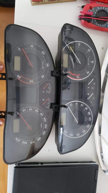

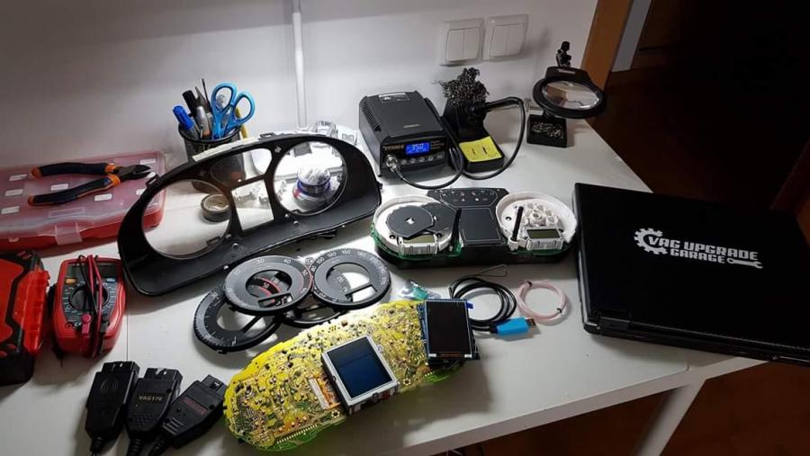

Saptamana asta a ajuns clusterul la @ursachicatalin. Pe saptamana viitoare probabil ca e gata. Sunt foarte foarte nerabdator sa vad ce iese!!!

ursachicatalin
Maine il pun la curier.  Asta e cireasa de pe tort. Merita si ea ceva frumos ?
Geniale ceasurile!!!fa un clip cu ele cand navighezi prin meniu+pornire-oprire.

@valy2d, multumesc !!! :)  Nu am mai facut tutorial deoarece sunt n pe net. Uite unul aici:

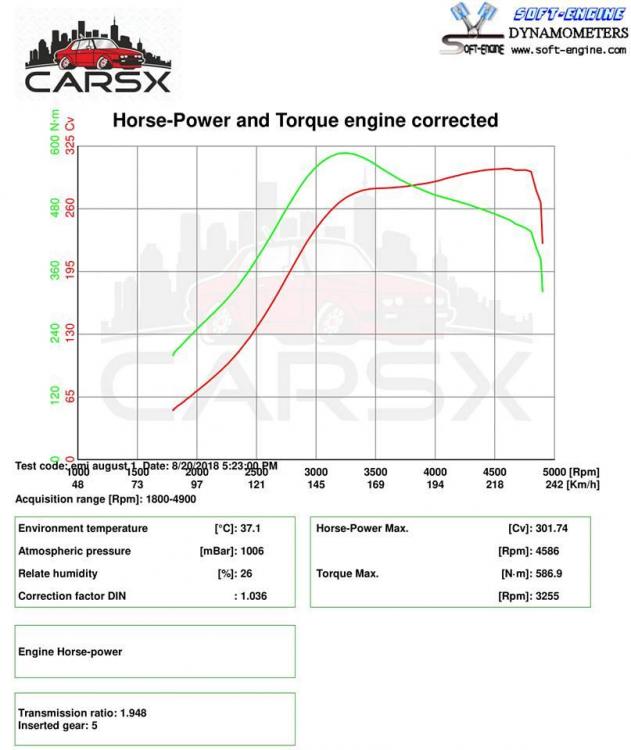

Recent am primit un update de soft. De la 295 cp si 538 nm la 302 cp si 587 nm. Initial am scazut limitarea din 5200 in 5000 de ture, insa dupa niste teste, am revenit la 5200. Oficial am schimbat prefixul :D. Sper sa ramana asa, nu am de gand sa urc momentan mai sus.

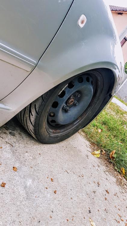

Sper sa ajung si la ultima etapa de la Arad, iar targetul de inceput este sub 14 secunde. Momentan sunt in cautare de niste semislickuri serioase, (225 45 16). Am mari probleme cu aderenta si cu rotile pe 20 acum. In momentul in care pun gazu jos si turbina e in boost, rupe tot 2ul.. iar cu 16 si anvelope de iarna, si parte buna din 3... M-am gandit la Toyo R888R, am vazut ca au si 225 45 16 care e ideal. Daca aveti alte sugestii pentru semislickuri de drags, astept cu drag parerile. Ca pret R888R sunt undeva la 1300 ron ambele.

@mihai.onu94, nu prea datorita greutatii :)) Am cantarit masina zilele astea.. cu rezervorul gol are 1590 kg... cu jantele pe 16.. Ma mai pun si pe mine (80 kg) si ceva motorina si fac 1700. Daca as mai pune si 4x4 merg peste 1800. Ideea e ca nu am nevoie de 4x4 pentru ca nu toata ziua plec de pe loc din launch si nebunii de genu. Cand e vorba de etapa de drag racing sau alte evenimente ce implica curse legale, pun semislickurile si ma folosesc de perne sa o las de bot si spatele ridicat sus maxim. Si asta ajuta enorm. Pana si cu rotile de iarna masina rupe aderenta mai greu cat timp ii las botu jos si fundu sus :D. Vedem la etapa de drags daca ajung ce 60 ft scot acum..

Au plecat si RH-urile. Vedem ce urmeaza acum.. momentan sunt pregatit de iarna cu niste semislickuri :))
