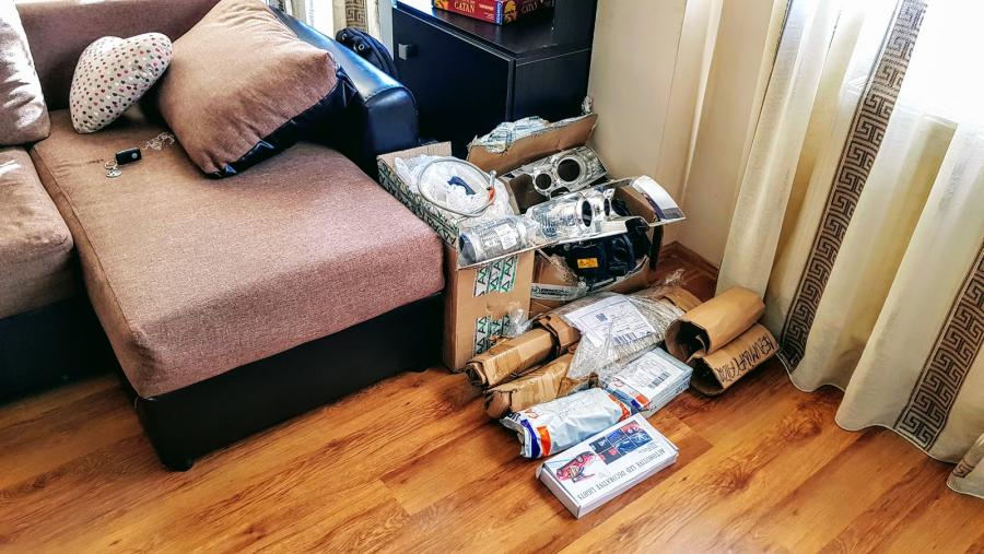

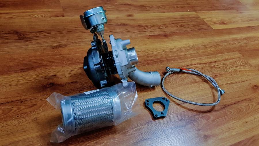

Pe plan tehnic:  Intre timp a ajuns turbina, turul de ulei si flansa pentru galeria mea de evacuare. Mai trebuie sa iau teava si coturi pentru downpipe. Momentan masina sta pe dreapta deoarece am vandut injectoarele actuale de pe masina, si astept sa gasesc niste AL-uri cu duze Firad 120%. Nu aveam intentia sa le vand dar am primit un pret ft bun, pentru injectoarele mele si nu am putut sa zic pas :) Din pacate, s-ar putea sa tina ceva, pana gasesc ce vreau, si sper sa o termin pana cand incep expo-urile la care am de gand sa merg...

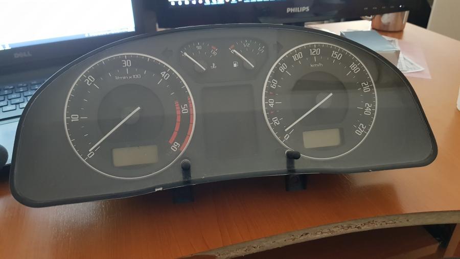

Restul: Am mai cumparat un set de lumini ambientale multicolor ce le voi pune sub scaune, controlate printr-o aplicatie de pe tel. Intentia mea e sa am setez un alb discret care sa mearga tot timpul cat sunt pozitiile aprinse (asemanator cu albul din spatele manerelor). Legat de BC-ul color, momentan suntem in asteptare dupa ecran. Cand @ursachicatalin da unda verde, trimit cele doua clustere sa facem din doua unul. Sunt foarte curios si nerabdator :D
M-am interesat de cutie, ce piese am nevoie pt 6 trepte: cutia, timoneria, electromotor, jug, un distantier intre motor si cutie si o mufa la senzorul de viteze. Planetarele merg ale mele. Toate astea estimez undeva pe la 350e + kit ambreiaj + intarit.. undeva pe la 800... O sa incerc initial cu cutia asta, voi incerca sa o protejez cat de cat si cand apare prima buba voi trece la 6 trepte.

Turbina e sus. Nu am facut foarte multe poze din pacate. Mai am doua lucruri sa fac, un suport la turbo, si sa ii pun filtru de aer. Momentan am pus o sita pana imi vine cotul reductor. Sper sa ajunga azi. Donwpipe-ul e de 76. Urmeaza softul sper saptamana viitoare! 20180523_202118.thumb.jpg.3aa1639c9a3cc3f8c8f8a5e159b90cac.jpg

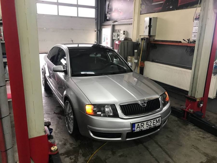

Ieri am facut softul. Rezultat final: 295 cp, 538nm la motor. Puterea la roata este 265 cp !!!!  ❤️ Pot sa zic ca targetul a fost atins :D

Arata bine cifrele dar cum se conduce? Dupa grafic, sub 2500 pare cam moarta....
