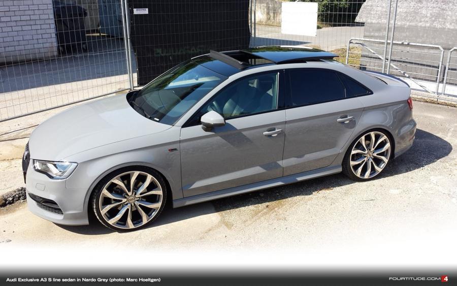

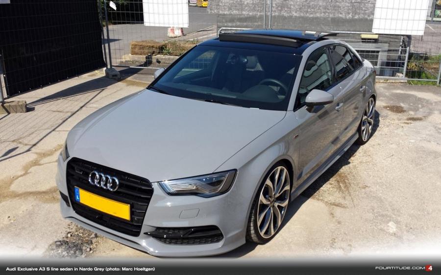

Masina va intra la vopsit luni. Pana la urma ii pastrez vopseaua :)  Voi vopsi ornamentele in culoarea masinii si stalpii de la usi negri. Nu eram decis cu noua culoare asa ca o sa pastrez cea originala. Iar la anu sau peste 2 ani un colant ceva mai special daca, chiar ma bate gandul din nou :D Dupa vopsit, voi pune grilele laterale din bara inapoi.

Eu unul n-as vopsi-o niciodata nardo grey :D nici o masina, niciodata. But that’s me.
Inainte s-o vopsesti, daca tot faci asta, gandeste-te bine ce culoare o sa fie, pentru ca nu faci asta prea des si sa fii sigur ca nu o sa regreti ca n-ai schimbat culoarea :D
No offence, dar sunt de acord cu Rudi. Nardo grey e un fel de grund peste care ai dat lac. Cel putin, asa arata.
Las-o culoarea asta, e mult mai ok.
Subiectul 'vopsea' e unul ce tine de gusturi. :D Din pacate sau din fericire, decizia e deja luata.. masina va ramane gri. Mie unul imi place nardo grey dar pe o masina sport, sau un sedan mai agresiv. Iar Superb-ul.. inafara de eleganta nu zice nimic.. 0 la agresivitate :))
Singurele optiuni mai erau ipanema brown sau visiniul de pe Superb 2. Dar un schimbat de culoare cere mai multi bani pe care nu ii am momentan pentru bugetul masinii si tin neaparat ca masina sa fie gata pana in primvara. Plus ca urmeaza sa schimb si turbina deoarece cea actuala da niste semne de oboseala. Dupa 2 ani de tras de ea cu boost la limita 'safe', pot sa zic ca si-a facut treaba cu brio. A fost si este un hibrid reusit :) Urmeaza 1756vk sau 2260vk.. nu sunt hotarat. Daca pun 2260, trebuie alta galerie, o sa vreau si duze, apoi alta cutie in 6. Aia la randul ei cere, planetare electromotor punte timonerie ambrieiaj intarit din nou.. Multe... Asa cu 1756 as sta mai linistit. Niste inj de v10 si sa fie 250 cp. Dar stiti voi cum imi place mie sa ma complic.. :))
