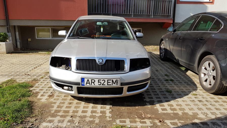

Balenă chioară :)) Masina va ramane asa pana marti/miercuri cand ajung farurile. Voi face interiorul negru la ele :)

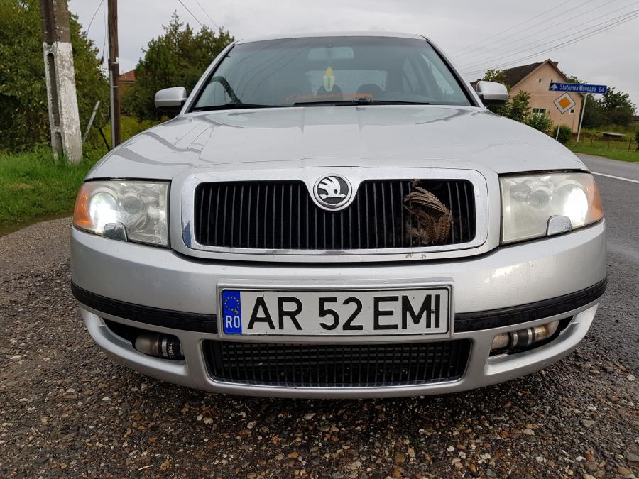

@cxr2test, asta e motivul pentru care a ramas fara dinti :)) Nu are nimic, avem dintii mai noi in living. II punem sus cand o revopsim
Balena a ajuns Luni la Bucuresti. Colegul @Vise01, a dus-o si ii multumesc si aici pentru ajutor :D Este la AFS acum, baietii s-au pus pe treaba. Momentan astept sa fie gata.... si da, timpul trece foarte foarte greu. Sunt foarte curios cum va da cu BBS-urile deoarece nu am apucat sa le pun pe masina cat timp a fost la mine.. Din cate stiu va fi al 2-lea Superb 1 din tara pe perne :D
