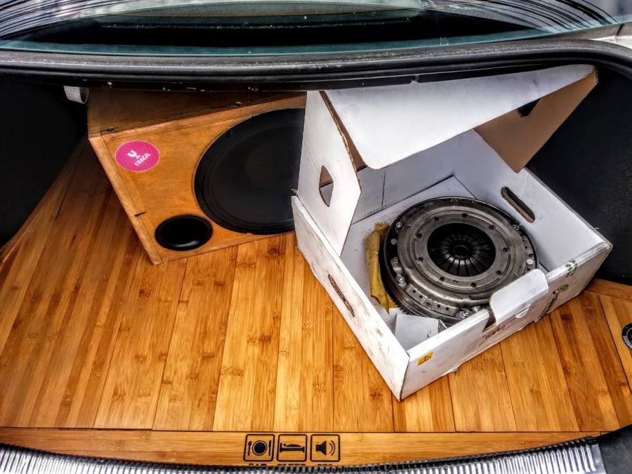

Inca ma uimeste cat de tare mi se pare parchetul din portbagaj :)) .

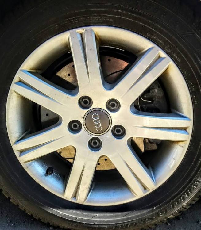

O întrebare,  aveți idee ce culoare sa îmi vopsesc Etrierii? Jantele sunt maro,  masina gri,  și stickerele portocalii (trebuiau sa fie maro ca jantele dar am greșit culoarea când le-am comandat) Chiar duc lipsa de imaginație...  Ma gândeam la un verde închis/albastru inchis/portocaliu sa meargă cu stickerele?

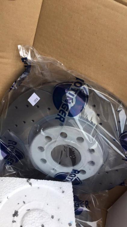

Am anulat comanda de discuri. Am decis sa dau un ban în plus dacă tot fac pasul asta și mi-am luat HIGH PERFORMANCE tot de la Rotinger . Voi reveni mâine cu poze pe cand ajunge comanda. Din ce citeam despre ele au un conținut ridicat de carbon.  Maine teoretic ar trebui sa vina,  o sa revin cu poze.  Sunt programat pe Miercuri pentru montarea lor.

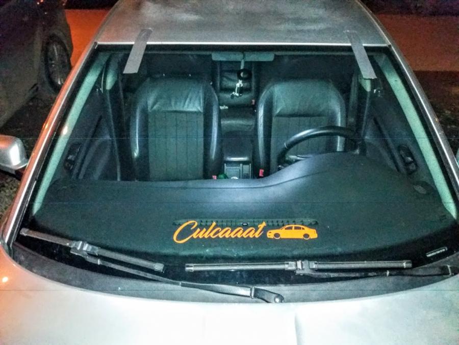

Ziua de mâine e dedicata mașinii.  Voi înlocui parbrizul, voi duce ambreiajul la Arad,  iar de acolo urmează sa fie trimis la întărit în Ungaria.  Am achiziționat doua anvelope de vara Dunlop Sport Max GT 225/35,  sper sa apuc sa le montez și pe alea.
Ambreiajul l-am dus. Peste cateva zile urmeaza sa fie trimis in Ungaria la intaritParbrizul l-am schimbat. Ce sa zic, alta viata. In sfarsit am un parbriz care nu este crapat :)) Il aveam de ceva timp si tot am amanat.

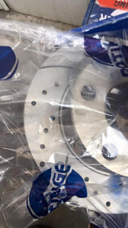

Au venit si franele, suportii si placutele. Pe miercuri le pun sus :D

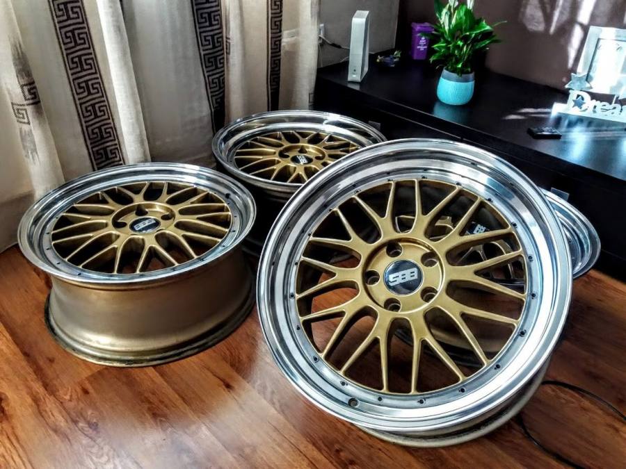

Ma bate un gand sa revin la vechea dragoste (BBS):D
N-a durat mult.. :))Am ramas uimit cat sunt de usoare!! Si sunt proaspat vopsite electrostatic si buzele polisate.
@~LauR~, mersi! :D O sa mai astept pana luna viitoare cand voi lua si niste anvelope calumea.. Si apoi :D Jantele mele de Merc au ajuns pe un Opel Astra H TwinTop. :D

Legat de ambreiaj, pana la urma, am mers pe sinter cu paduri in loc de kevlar. :) O sa revin cu poze cand intru in posesia lui.
