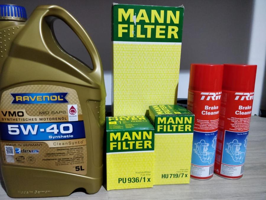

Am facut si noi revizia de 10k : ulei ravenol , filtru de ulei mann, filtru de motorina mann, filtru de habitaclu mann :D
Momentan avem 171k km :)
De abia astept sa vina primavara sa pun noua bara si senzorii de parcare. Am mai descoperit o problema..senzorul de capota defect, il facem si pe acela.
O poza de la revizie :

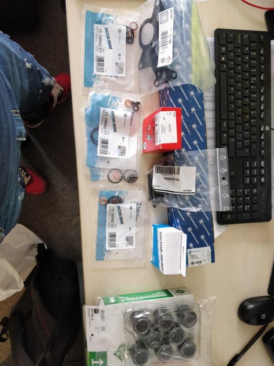

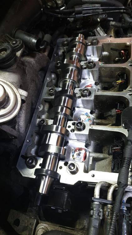

- schimbat kit ambreiaj + volant la 210.000
- la 215.000 km (acum cateva saptamani) au fost schimbate ax came (kolbenschmidt sau cum se num) , tacheti ina black, cuzineti glyco, garnitura capac culbutori, supapa EGR, distributie - curea conti, role INA, kit reparatie injectoare - acum avem deviatii mici 0,1 - 0,2. Dupa aceste schimburi am pus un ulei ieftin pt a curata motorul , l-am scos dupa 1h si l am inlocuit cu Ravenol . Au fost schimbate de asemenea toate filtrele.

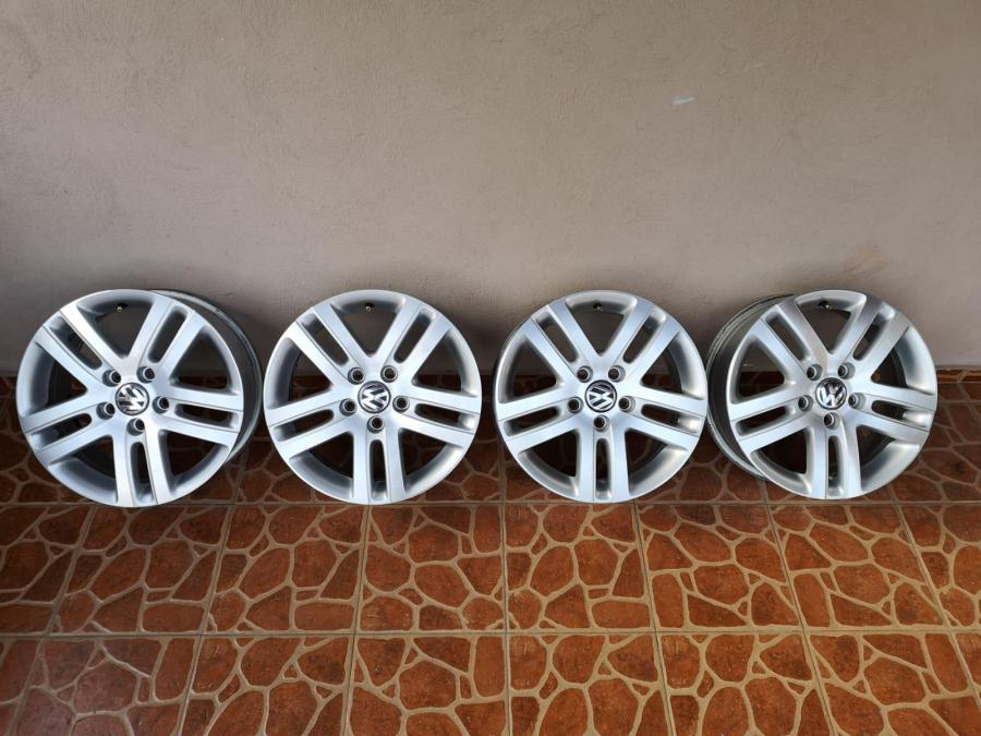

- am cumparat niste jante de aliaj Atlanta R16
