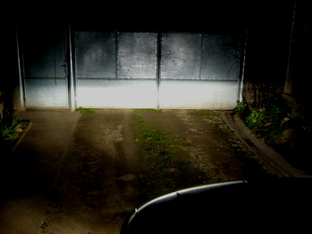

Si eu am montat pe masina de ceva timp Xenon AfterMarket si nu se compara cu halogenele de fabrica..dar nu se vedeau foarte bine la inceput pt ca aveam farurile "obosite" si am decis sa cumpar altele ceea ce am si facut..si le-am pastrat si pe celelalte "just in case".. :D Pun o poza facuta de mine imediat dupa ce le-am montat..trebuie sa precizez ca nu erau reglate prea bine..am dus-o la cardinal sa le regleze ca lumea dupa vreo saptamana dupa montare.. :D

Iata cateva imagini .In prima se poate vedea , mai ales in lateral cat de bine "obliga " raza de lumina sa lumineze doar unde e nevoie . Pozele sunt facute cu un telefon.
Am calibrat faza scurta sa bata la 50 de metri si dupa cum se vede si din cate stiu intre 2 stalpi de electricitate distanta standard este de 50 m.
