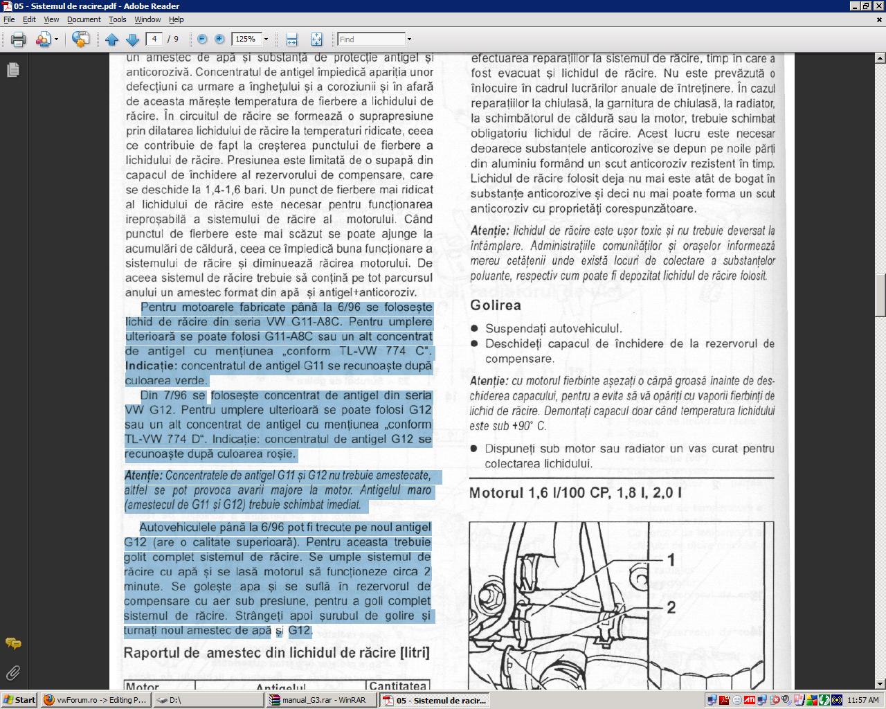

numai ca aici in cartea service zice ca pana in 96 fabricatie se pune G11 iar dupa 96 luna a sasea se pune G12
atasez si o poza cu "dovada
Multumesc Dragosica pentru raspuns! Si eu am citit cele 6 pagini acum 7 :salut: si oricum cred ca o sa pun G11 in continuare.
Asta scrie in cartea mea pentru golf 3/vento deci in concluzie si masinile pana in 96 se pot trece pe G12 (calitate mai buna). Eu asa am facut si nu am avut probleme. In nici un caz sa nu amestecati cele 2 produse.
