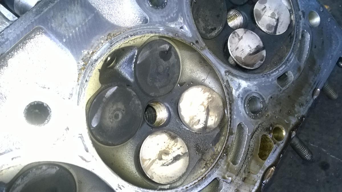

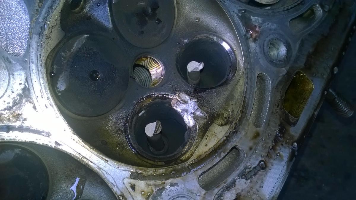

Azi s a demontat motorul la golful meu. Toate supapele erau lovite + capetele la pistoane batute. Cei de acolo au zis ca decat supapele sunt cu probleme, restu e ok. Acum... Toata problema a fost din cauza surubului de la intinzatoru distributiei care s a rupt. Cei de la service imi spun ca asta consta in garantia pieselor, nu in garantia manoperei de distributie. Cu alte cuvinte sunt bun de plata... Cum ar putea fi posibil sa fie in garantia pieselor cand mecanicu banuiesc ca a strans surubu ala ca un cioban, fisurat si la lasat acolo prins intr o mustata si dupa 3k km acel surub a cedat. Acum a cui vine vina? A mea si a pieselor comandate de mine sau a manoperei de distributie? + ca ei au montat si demontat distributia aia 3 zile la rand ca numai pornea masina
Asta e surubu cu pricina.. Si mai jos pistoanele care ei spun ca sunt inca bune...mai sunt bune sau e carpeala?image.jpgimage.jpg

Multi mecani sau mai bine zis majoritatea nu mai folosesc cheie dinamometrica la strangere ci doar dupa ureche. La fiecare set de distributie ai o carticica unde iti scrie la ce cuplu se face fiecare strangere a piesei respective. Daca o faci ca la carte nu ai probleme.
Ca sa beneficiezi de garantie la piese (in cazut tau) iti trebuie factura pieselor si factura de manopera de la service unde a fost montata distributia.
Mergi la vanzator cu piesele in mana si vanzatorul trimite setul de distributie la fabricant.(prin intermediul distribuitorului).
Mai mult ca sigur este o greseala de montaj sau faptul ca surubul intinzatorului nu a fost inlocuit la montaj (nu toate seturile de distributie vin cu suruburi/prezoane de intinzator noi in cutie).
Surubul ala nu pare nou avand rugina pe filete cea ce inseamna ca a fost refolosit,daca a mai fost strans/destrans cu pistolul atunci este absolut normal ca el sa cedeze.
Daca ai facut lucrarea cu factura in service, ai piesele de la ei, e treaba lor, eroare de montaj, surub vechi, au strans ciobaneste, nu platesti nimic, te duci la protectia consumatorului daca nu rezolva reparatia corect, cat despre piston nu e lovit ce se vede atins e cilindrul.
  calin.g: "cat despre piston nu e lovit ce se vede atins e cilindrul".
   Ce se vede atins este exact pistonul. Se vad urmele lasate de supapele de avacuare si admisie. Nu cred ca stapanesti notiunile. Pistonul merge in sus si in jos in cilindru. Cilindrul este imposibil sa fie lovit vreodata de supape, eventual zgariat de vreun bolt sau piston in cazul in care se sparge.
Modificat de Ebi
Scuze , am scris exact pe invers, e clar din poze ca e atins pistonul.
