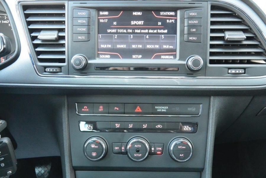

Masina e 2013, in torpedou are intrarea pentru mufa aia de iphone, tot in torpedou am si intrarile de sdcard/si magazia de cd-uri cred. Nu am folosit-o niciodata.  Din ce gasesc se pare ca am media system plus. Pot sa activez mirror link la reprezentanta? sau ce pot sa fac.
Pe mine nu ma intereseaza sa pun video-uri pe ecran ci sa il fac sa mearga cu mirror link cu waze, sau maps. Altceva nu ma intereseaza.
Asta e poza cu unitatea din masina.
Modificat de deenman
Nu se poate pe MIB1, trebuie generatia urmatoare, MIB2.
Ok, dar ce se vede in video-ul de mai sus, nu e mirror link, e alt soft pus pe navigatia OEM. Nici asa ceva nu exista? un alt soft AM?
Nu merge nici Android Auto nici CarPlay pe variantele pana in 2015, din pacate.
In clipul ala nu e soft, e un box cu Android instalat care se leaga la unitatea din torpedo si iese in display-ul masinii.
Vorbeste cu @Akaiu07 daca vrei ;)
