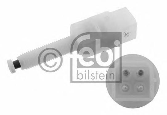

post-129856-0-97089300-1431597467_thumb. asta este ala nou ce l-am cumparat,ala vachi este exact la fel identic,nu au nici un reglaj,doar trebuie insurubat langa pedala pana ramane tot timpul apasat,atunci stopul e stins iar cand apesi pedala ia isi da drumu si stopul se aprinde,acum asta nou nu sa ars,merge este nou problema este ca atunci cand l-am pus asta nou tot nu mergeau stopurile dar s-au stins martorii din bord, (ESP si Bujii)....am vazut ca tot nu merge am scos ala nou si l-am pus ala vechi,minune mergeau stopurile,acum merg aman2 si ala nou si ala vachi:))nu stiu daca a influientat cu ceva ala nou sau nu dar si ala vechi era bun.

da, modelul acesta este fara reglaj.
