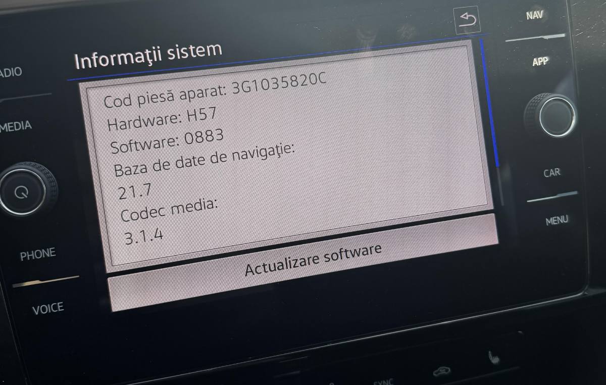

Salutare baieti,
Detin de curand un Arteon 2023 R-line dar nu am hartile disponibile pe Navigatie. Apas pe butonul de NAV si ma duce catre Magazin sa le achizitionez.
Pot face asta cu un card SD pentru a evita costurile ? Si daca imi puteti pune si pasii pe care trebuie sa ii urmez.
Atasez poza cu actuala versiune de soft.
Salut!
Eu am procedat astfel (la sfatul colegilor de pe forum) am intrat aici: https://www.myvolkswagen.net/ro/ro/myvolkswagen.html , m-am logat și undeva pe la mijlocul paginii îți va apărea meniul/ secțiunea „Actualizări hărți” iar mai josîți va apărea mesajul „Actualizează sistemul de navigație la cea mai nouă versiune. Actualizează datele sistemului Infotainment, pentru a fi pregătit pentru cele mai recente modificări din traficul rutier”.
Apoi alegi varianta Europa (singura care îți apare :) ) și aștepți până ți se descarcă cei 29,3 Gb de date.
După aceea dezarhivezi toate datele/ fișierele din arhiva descărcată pe un stick gol pe care îl introduci într-unul dintre porturile de la bord apoi... nu trebuie să mai faci nimic. Update-ul se va face automat.  Ideea este să faci acest lucru cu motorul pornit și când pleci la un drum mai lung deoarece respectivul update-ul va dura în jur de o oră. După ce trece ora aceea (cel mai bine 90 de minute) poți verifica și ai să observi că hărțile suntdeja updatate. ;)
P.S.  Vezi că se găsesc inclusiv stick-uri care au direct USB-C și merg la mașinile care au astfel de porturi, fără a fi necesară achiziționarea veunui adaptor.
SPOR!
