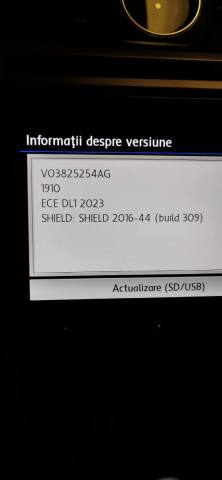

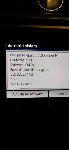

Salut!
Sunt proaspat poseseor al unui vw B8 din 2019.
Ma poate ajuta cineva sa imi spuna cum instalez camerle radar pe navi? Pun pozele cu datele navigatiei. Am un card in ea original de vw pe care parca scrie V1, V2.
Va multumesc!
