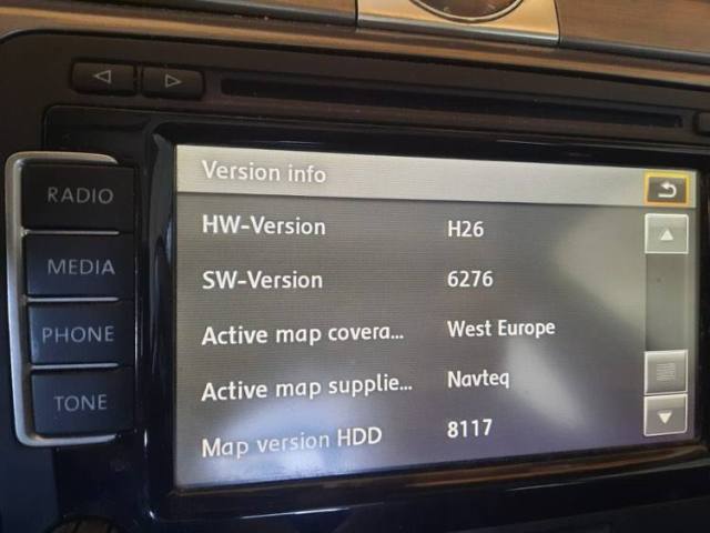

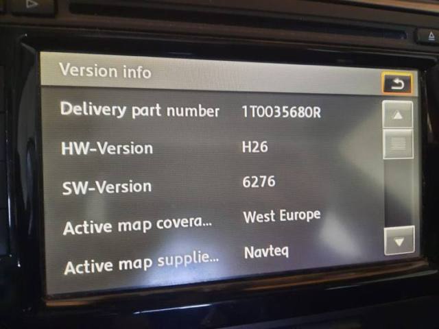

Salut, am nevoie de putin ajutor. Pe navigatie am europa de vest si as vrea sa pun europa de est(sau orice altceva cu Romania). Poate sa ma ajute cineva cu o imagine iso sau ceva pentru un dvd cu europa de est? Multumesc. Aveti in pozele de mai jos informatiile de la navigatie. Model RNS 510. Editie: 05.2014

1. Descarci Europe – Bundle 8 (Europa de Est) care are 7 GB
2. Cumperi un card de 32 GB
Multumesc @Zenith,dar:
1. Locuiesc in Luxembourg si calatoresc cam in toate tarile din Europa inclusiv spre Romania. As prefera sa elimin cumva UK si tarile nordice, nu intentionez sa ajung pe acolo curand.
2. Ar trebui sa cumpar un card de 32 GB dar original, corect?
In cazul asta Europe – Bundle 5 ar fi o varianta mai buna dar nu contine Romania
Pentru Full Europa card de 32 GB original sau Samsung cu CID editabil caruia ii rescrii CID-ul

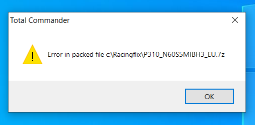

Salut. Vin și eu cu o problema întâmpinată în încercarea de Actualizare harti passat 2015 B8 . Am instalat DiscoverCare v.1.0.4 .
Am încercat cu card de 32 , 64 și cu stik de 64 treaba e ca îmi descarca hărțile cică dar când e sa treacă la următorul pas îmi da eroare de "Checksum error"  dacă a mai întâlnit cineva și poate sa ma ajute . Ms anticipat
Trebuie sa folosesti CARD ORIGINAL !!! si trebuie pus in torpedo pe slotul SD 1
Am înțeles.  Dar nu am card original. Și din câte am văzut la alți colegi merge și cu alt card nu neapărat original. Treaba e ca mie nu mi-le pune pe card. Le descarca în câteva ore și când sa le pună pe card da eroarea.

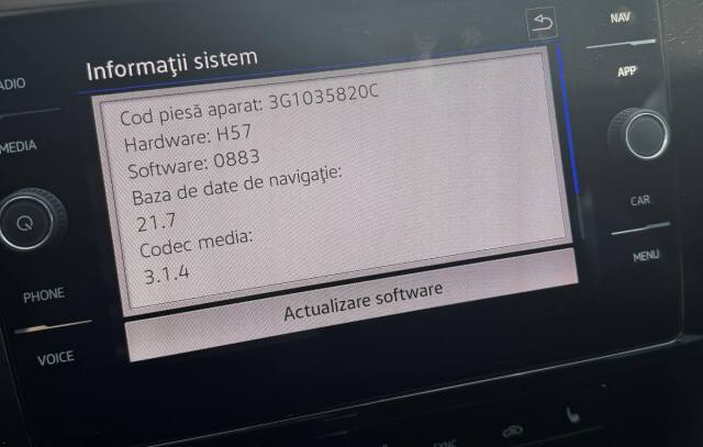

Discover Media sau Discover PRO? MIB1 sau MIB2?
Pune o poza cu part number-ul unitatii
Am incerca sa le pun pe card original VW 32gb, dar imi da aceeasi eroare...
Am descarcat hartile si de pe un site/forum nemtesc. Acelasi lucru.
Din zip, am copiat direct continutul pe card.
Am impresia ca sunt prea mari si nu mai incap. Desi e formatat cardul in acelasi regim ca si pana acum, FAT32 cu 16kilobytes allocation.
Sa incerc formatarea sub alt formt, sau? Trebuie trecut la card de 64gb?
