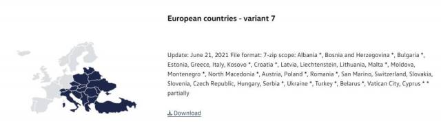

E foarte simplu - instalezi una din variantele ce conține țările care te interesează. Europa are vreo 7 sau 8 variante de hărți, sigur rezolvi.

Varianta cu toată Europa nu mai încape pe cardul de 16 GB, deci fie se instalează una din hărțile parțiale, fie trebuie cumpărat card de 32 GB.

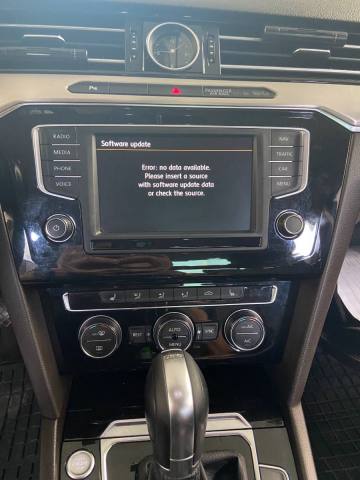

Buna ziua,
Am o problema cu update ul pentru navigatie am incercat sa copiez si pentru media si pentru pro si nu a mers niciuna. Imi scrie "Eroare, nu sunt date disponibile... Etc"
Aveti idee cum as putea rezolva aceasta problema?
Mentionez ca am copiat hartile de pe https://app-connect.volkswagen.com/mapupdates/car/
Multumesc anticipat
pentru noile versiuni de harti incepand cu 2020 sdcardul original al unitatii nu mai are capacitatea pentru hartile full europa.
Trebuie sa alegeti o versiune limitata (ex est europa DL4)
deocamdata se mai poate folosi cardul de 16 gb pentru hartile full europe, se pot sterge niste fisiere din maps\00\sds
Daca va mai aduceti aminte foloseam aceasta metoda la RNS 510 pentru a evita folosirea de dvd-dl.
Practic se sterg cateva fisiere de sunet (SDS) pe care oricum nu le folosim niciodata ptr romania, pana fisierul incape pe suportul pe care il avem ptr harti.
Cea mai buna solutie ramane patch-uirea unitatii sa accepte orice card, nu doar pe cel original.
Solutia cu clonarea CID-ului cardului original merge tot mai greu (majoritatea cardurilor produse acum nu mai permit modificarea CID-ului).
In plus, tot un card "special" ar fi, nu ofera flexibilitatea solutiei cu patch-ul.
Acum inca mai incap hartile pe cardul de 16gb original prin stergerea limbilor non-necesare, dar la urmatorul update e posibil sa nu mai mearga nici cu stersul unor fisiere.

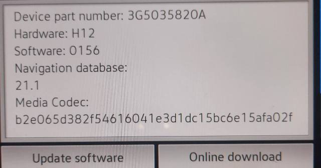

Salutare, are cineva idee daca mai pot primii actualizari pe un Discover Media MIB3 fara We-Connect Plus?
Mentionez ca versiunea asta o am instalata momentan, autoturismul este un Advance 1.5 TSI.
