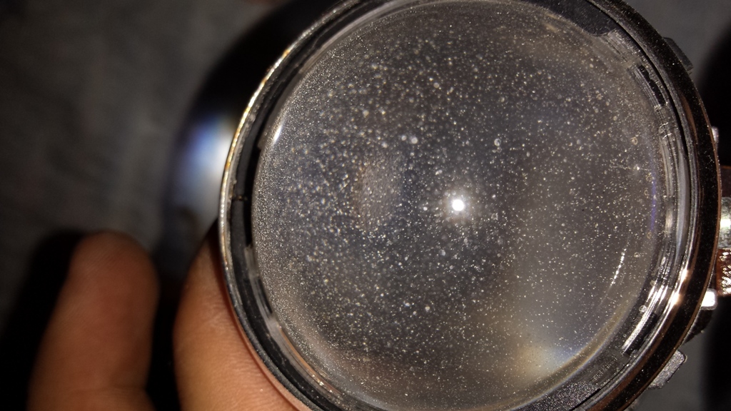

Operatiunea: curartare lupe. Desi era o operatiune care in opinia mea era doar un moft, mai mult un 'pitic pe creier" de-al meu, am decis sa ma apuc de treaba ca sa o scot de pe " to do list". Dupa ce am desfacut lupele mi-am dat seama ce de fapt era o necesitate.

Ai desfacut farurile cu suflanta si apoi spalate? Sau scoase prin spate lupele? Cat de greu au fost de desfacut farurile, detalii? ca trebuie sa fac si eu aceasta operatiune
Nu am decapsat farurile. S-au scos lupele prin spate.Lupele de faza scurta se pot curata foarte usor ,acestea putandu-se desface pe bucati,in schimb lupele de la proiectoare necesita putin mai multa atentie fiind nituite. Dar si acolo exista variante. Operatiunea in sine nu este grea,doar migaloasa.Daca ai nevoie de mai multe informatii iti stau la dispozitie.

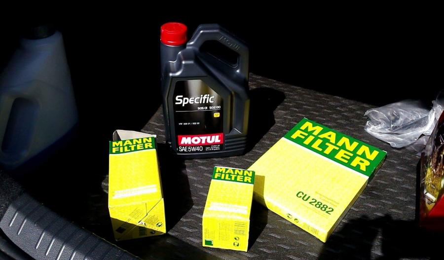

Pt ca a trecut mai mult de 1 an de la ultimul schimb de ulei dar am reusit sa fac aproape 8000 de km cu el, weekendul trecut m-am decis sa-l schimb. Am mers tot pe Motul pt ca s-a comportat foarte bine la schimbul trecut. S-a facut si ITP-ul.

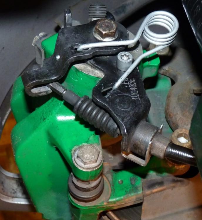

De ceva vreme aveam un usor scartait in momentul in care mergeam cu spatele, asa ca am montat pe etrierii spate niste arculete se Vw Sharan care ajuta detensionarea etrierilor si asa am scapat de scartait. Daca ajuta pe cineva postez si codul pieselor.
Codurile pentru arcuri:
1K0615295
1K0615296
Pretul lor a fost 12 lei/bucata pe original.

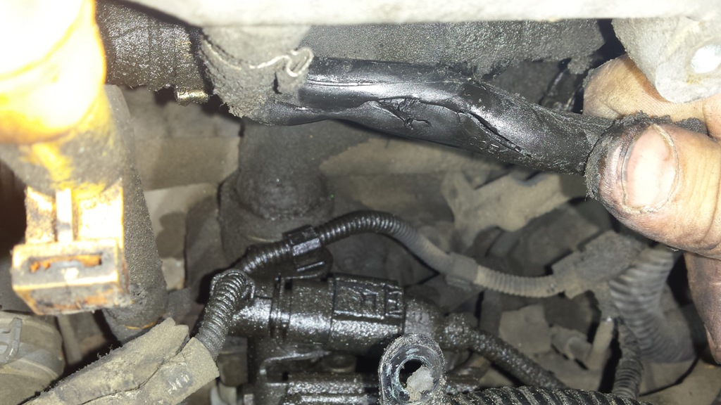

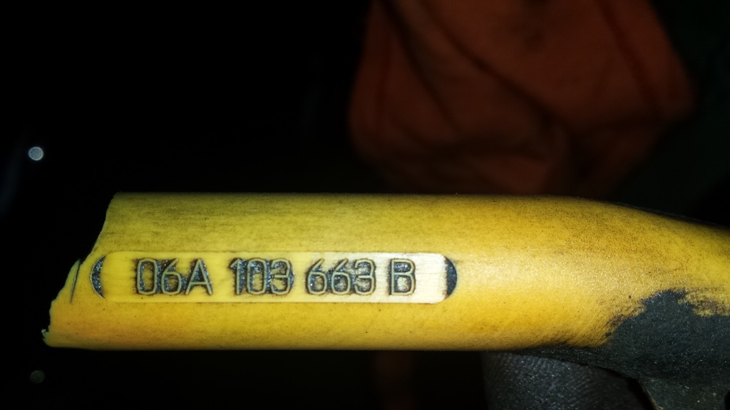

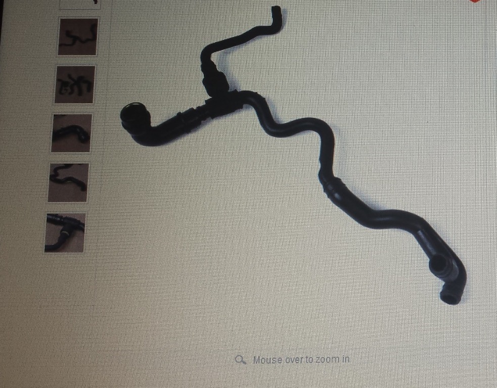

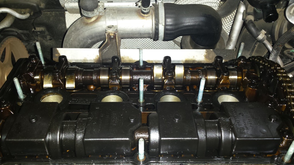

Operatiuni de intretinere....initial doar de moft, dupa demontare clar de nevoie
Inlocuit garnitura capac tacheti, de ceva vreme incepuse sa umezeasca si imi statea pe creier
inlocuit furtune vacum, initial aveam probleme doar cu unul dintre ele dar m-am hotarat sa le cumpar pe toate........si bine am facut.
Inlocuit suport joja pt ca la demontarea furtunelor l-am atins si s-a rupt.....in 4 locuri  Era copt rau
Cod suport joja: 06A 103 663 B
Modificat de Cainele84

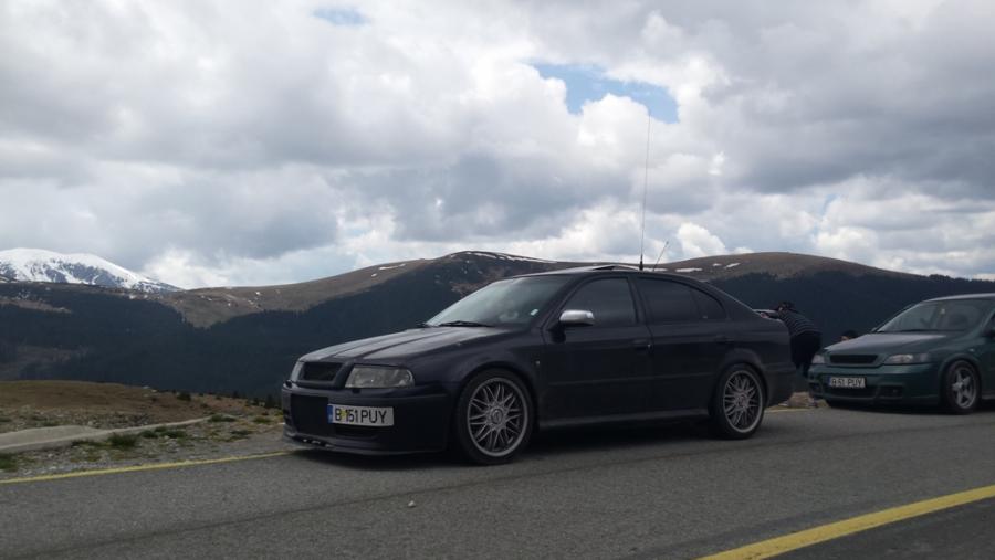

Plaiuri mioritice....mereu o desfatare.
cristi_eftimie
Frumoase "gemenele",dar si peisajele....
