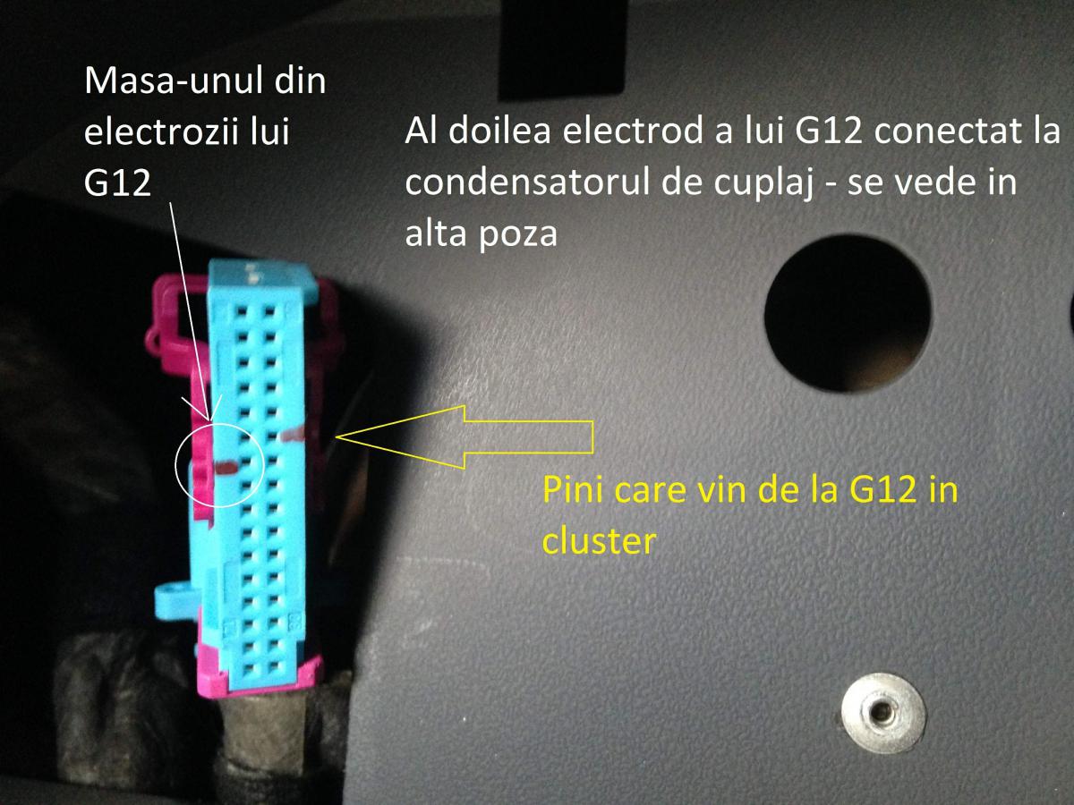

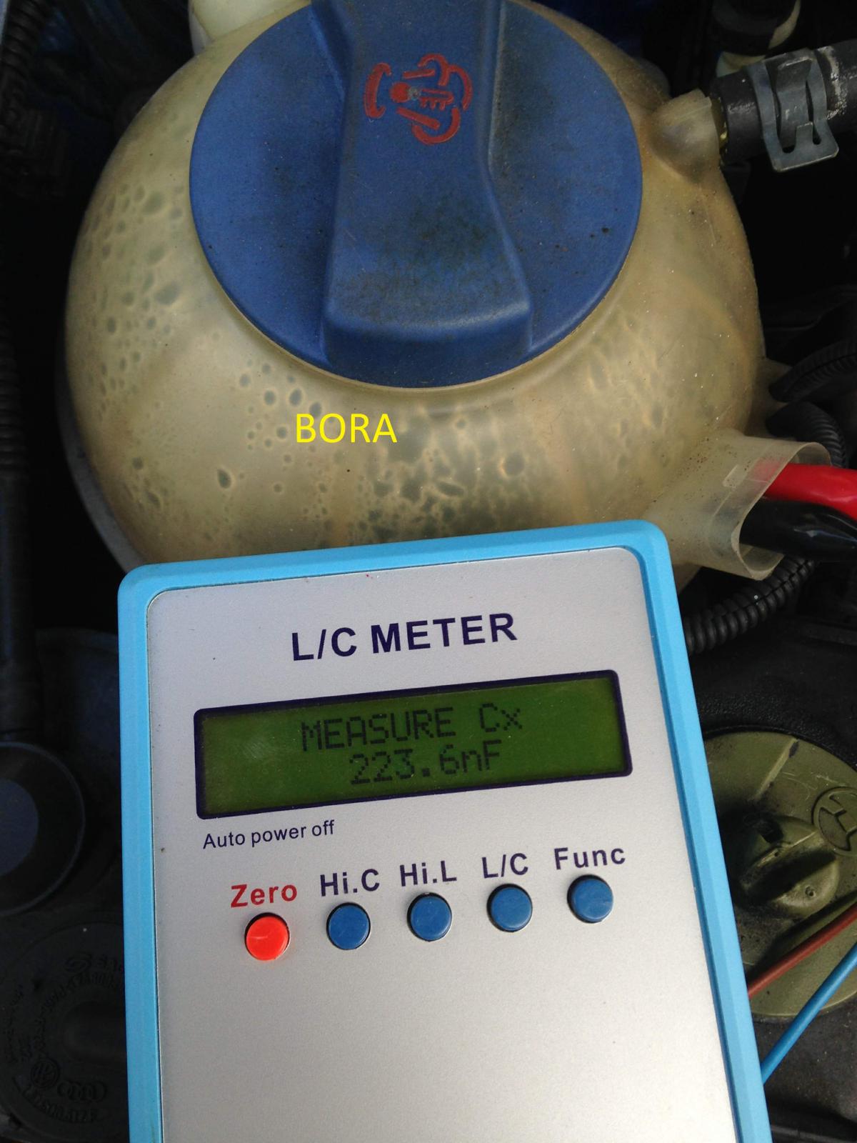

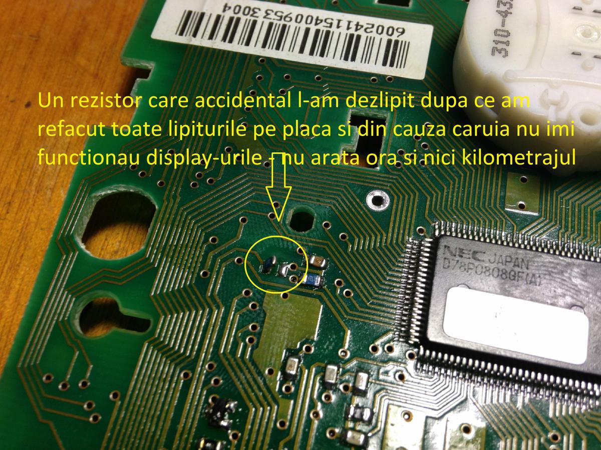

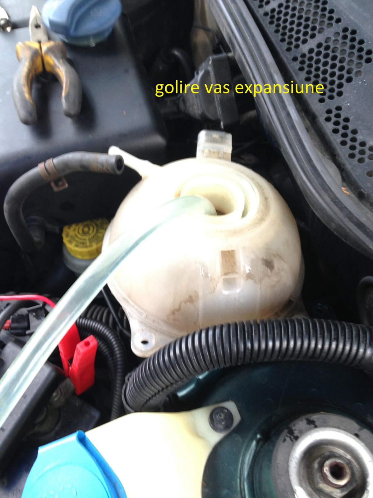

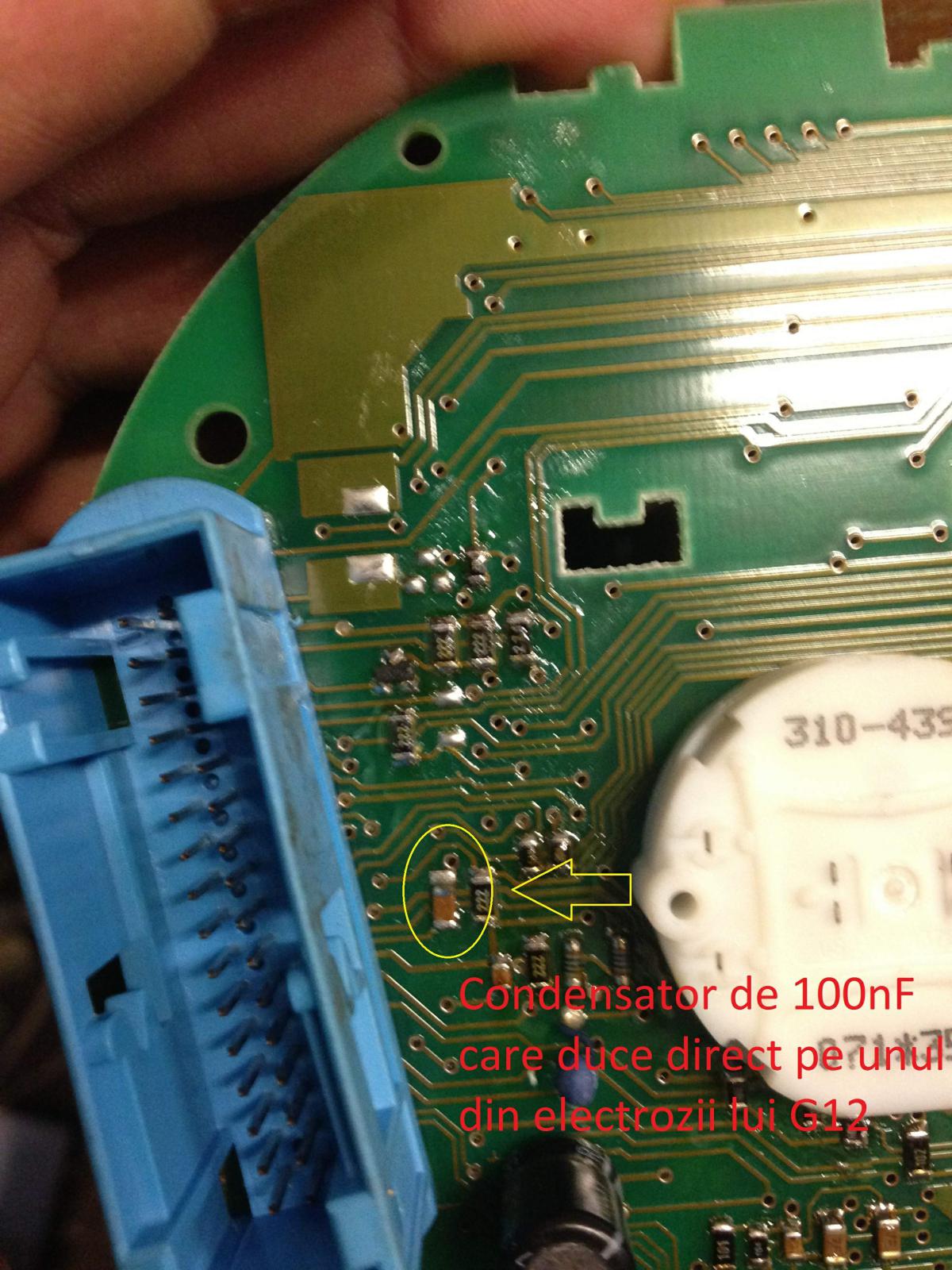

Problema, la fel cum spune si titlul, martorul de temperatura la un Polo 6N din 98, lumina intermitent chiar si cu motorul rece, desi nivelul de lichid din tancul de expansiune era la nivelul corespunzator. Stiu ca in interior, senzorul care masoara nivelul este G12 si ca defapt sunt 2 sarme la o distanta anume una de alta. Initial am crezut ca masurarea se face rezistiv - in functie de nivel se modifica rezistenta dintre cele 2 sarme...si da-i si cauta problema. Masor tensiunea la bornele lui G12 si 0V. Asa ca ma pun sa desfac clusterul si caut pinii care duc la G12. I-am gasit ( apare intr-una din poze )  asa ca ma apuc de masurat fiind convins ca e vreo componenta slabilta (am mai patit la un renault asa ceva ) . Refac lipiturile pe placa si accidental am dezlipit o rezistenta SMD care m-a lasat fara display-uri ( nu arata nici ora nici kilometrii ).Mi-a luat o ora sa imi dau seama ca acea rezistenta SMD era problema - am vaut-o din greseala ca nu e la locul ei...deja ma gandeam la alt cluster. Dupa ce montez totul, canci...tot tensiune zero. Atunci iau un osciloscop portabil si cand masor vad ca defapt acolo nu era o tensiune continua, ci impulsuri iar unul din pinii lui G12 ducea intr-un condensator de cuplaj. Atunci imi pica fisa: masurarea nivelului in tanc nu se face rezistiv, ci se face capacitiv - G12 isi schimba capacitatea in functie de nivel. Bun.... Desfac mufa de la Bora mea si masor capacitatea lui G12 ~ 220nF. Masor la Polo ~97pF, adica o diferenta de 200 de ori.

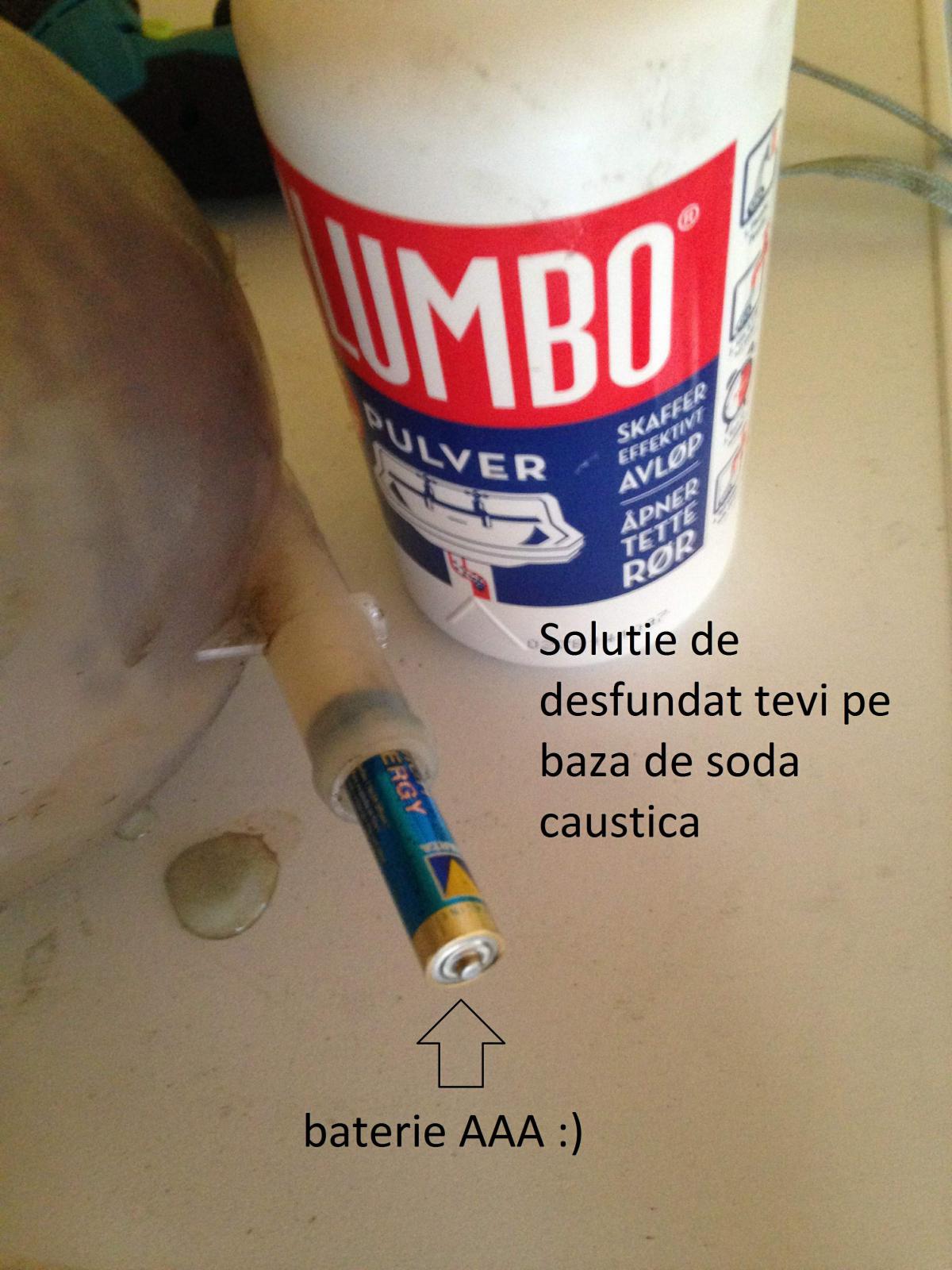

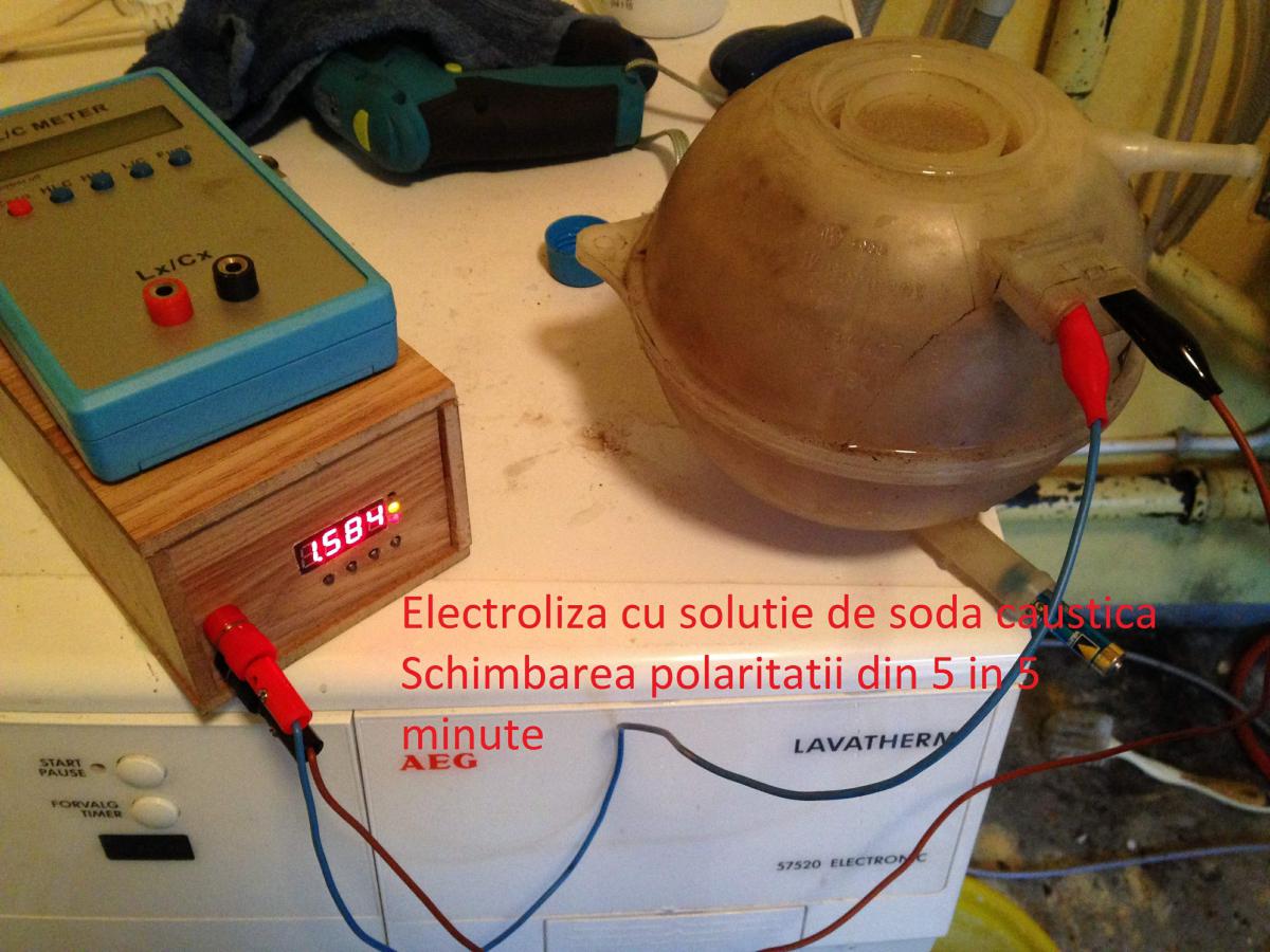

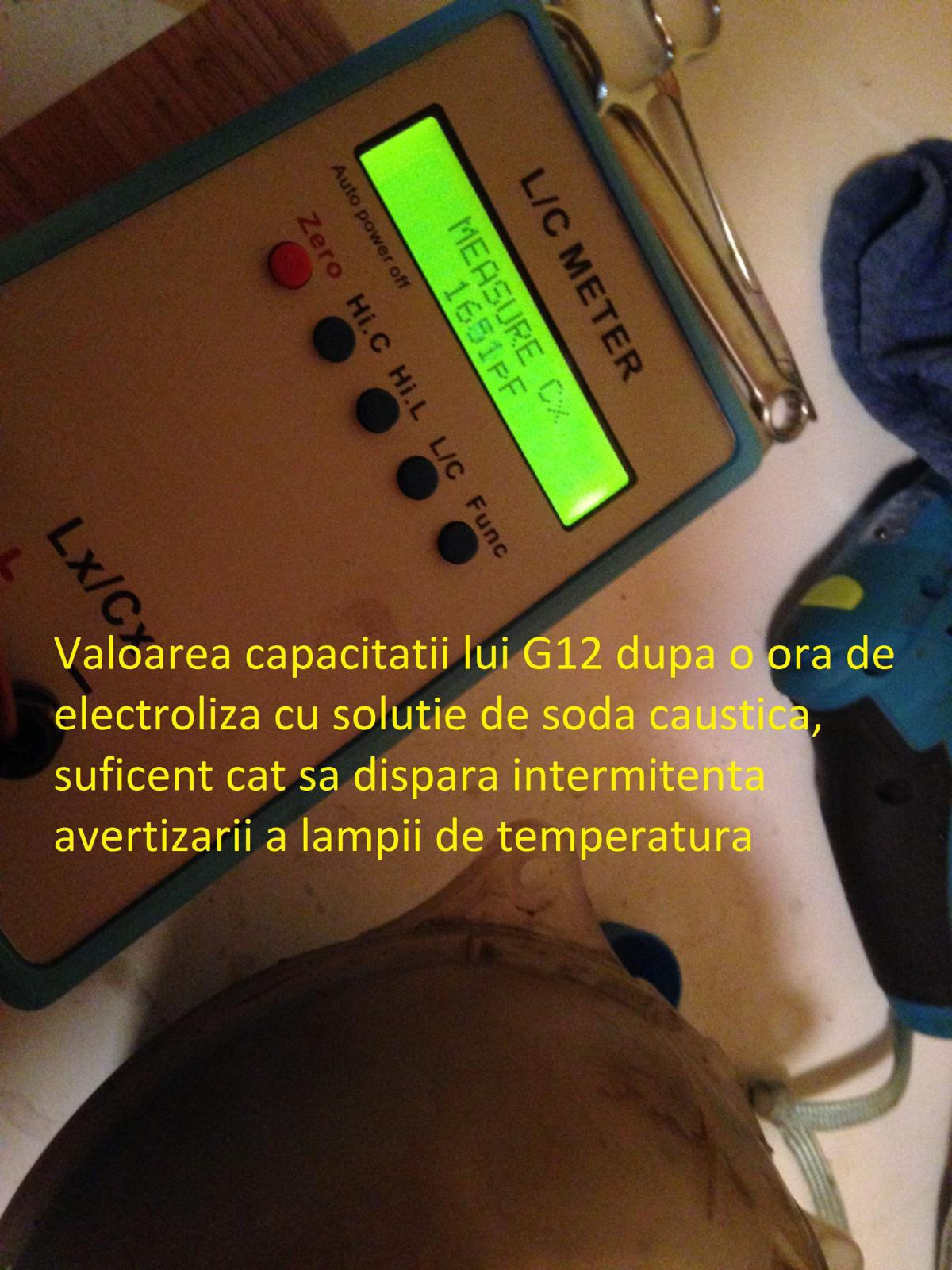

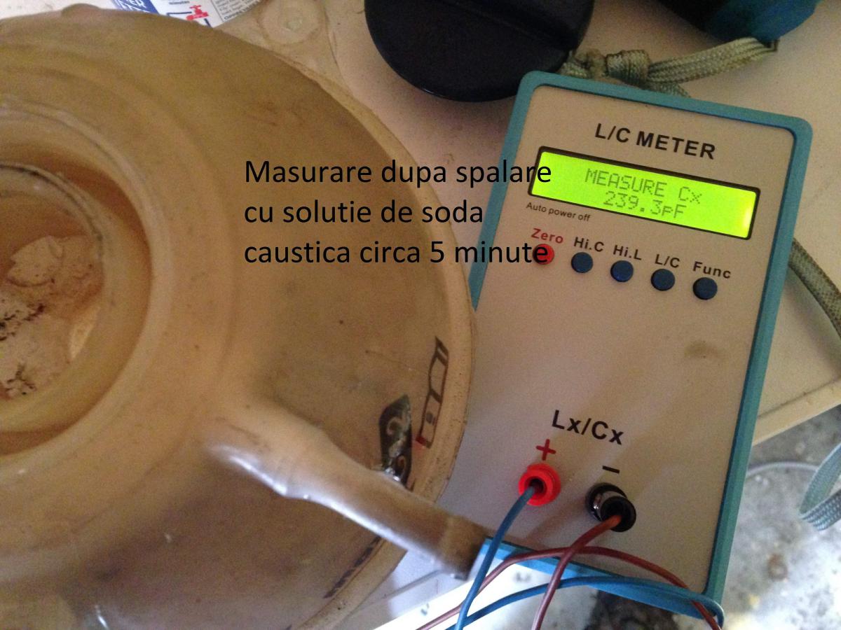

Asa ca am scos tancul de expansiune si am pus solutie de desfundat instalatii pe baza de soda caustica, merge chiar si soda caustica. Am turnat apa fierbinte, am astupat partea de jos a tancului cu o baterie, am pus capacul si am amestecat si am lasat vreo jumatate de ora. Dupa jumatate de ora, capacitatea lui G12 cu apa curata ajunsese la 240pF iar cu solutie de antigel cam pe la 550pF....tot putin. ASa ca am luat o sursa de tensiune si am pus niste solutie de soda caustica si am alimentat electrozii lui G12. Am schimbat din 5 in 5 minute polaritatea si diferenta s-a vazut. In jumatate de ora la suprafata a aparut o spuma cu fel si fel de impuritati. Dupa o ora aveam deja 1600pF (1,6nF) in apa limpede, in solutie de antigel cred ca era mai mult. Destul de putin as putea spune comparativ cu valoarea masurata la Bora, dar dupa ce am montat de proba la Polo, martorul de temperatura nu s-a mai aprins si nici nu mai lumina intermitent.
ASa ca daca unii dintre voi aveti astfel de probleme: martor de temperatura aprins sau intermitent, asta ar fi una din probleme - oxidarea electrozilor lui G12 si pierderea capacitatii. In 1-2 ore problema e rezolvata. Am citit pe net multe cazuri cand multi au schimbat vasul de expansiune.
