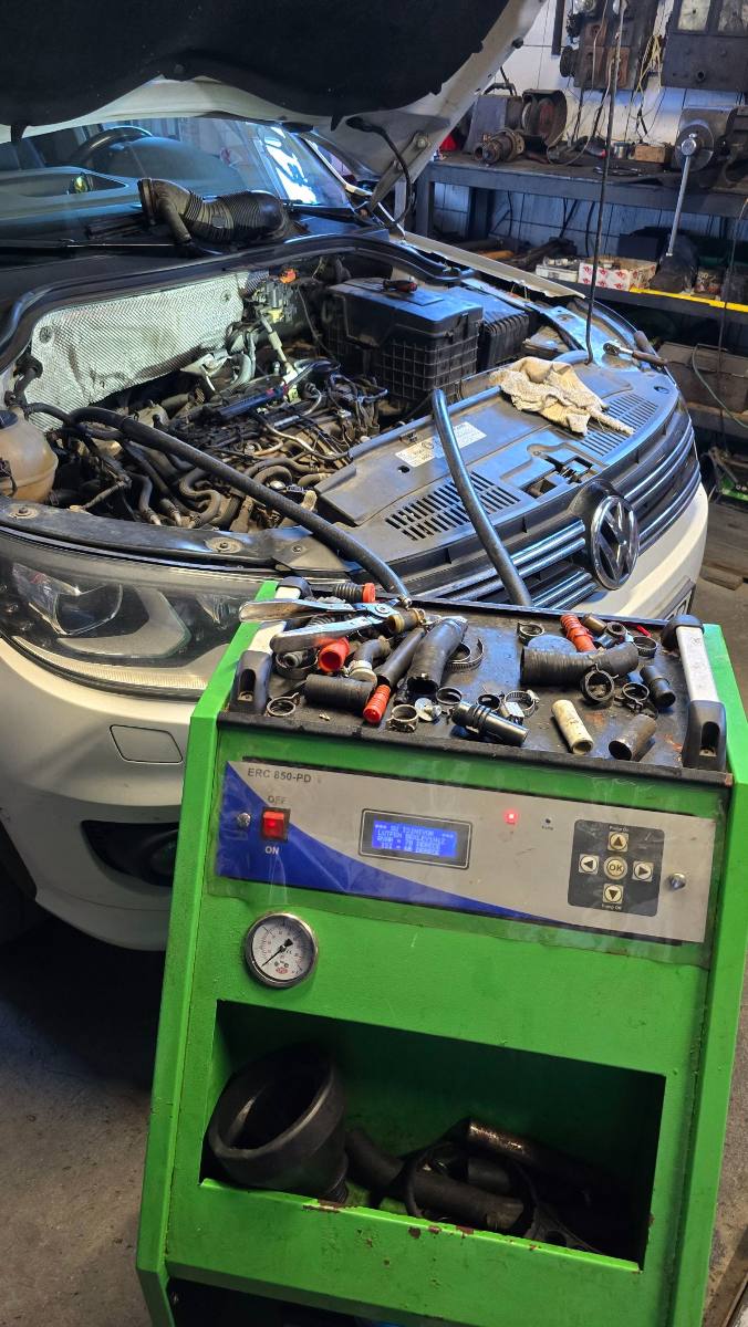

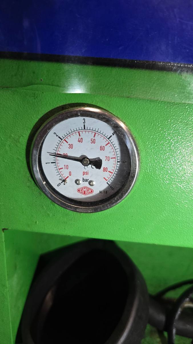

Ieri am fost la un service să "spăl" instalația și caloriferul schimbat acum un an si jumătate, pentru că, iar nu am căldură in mașină (foarte puțin pe stânga, rece pe dreapta).

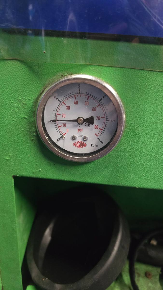

După conectarea furtunilor la calorifer, când a pornit curățarea manometru indica 40 ca și presiune și domnul de acolo mi-a zis că este blocat de obicei la valoarea aia.

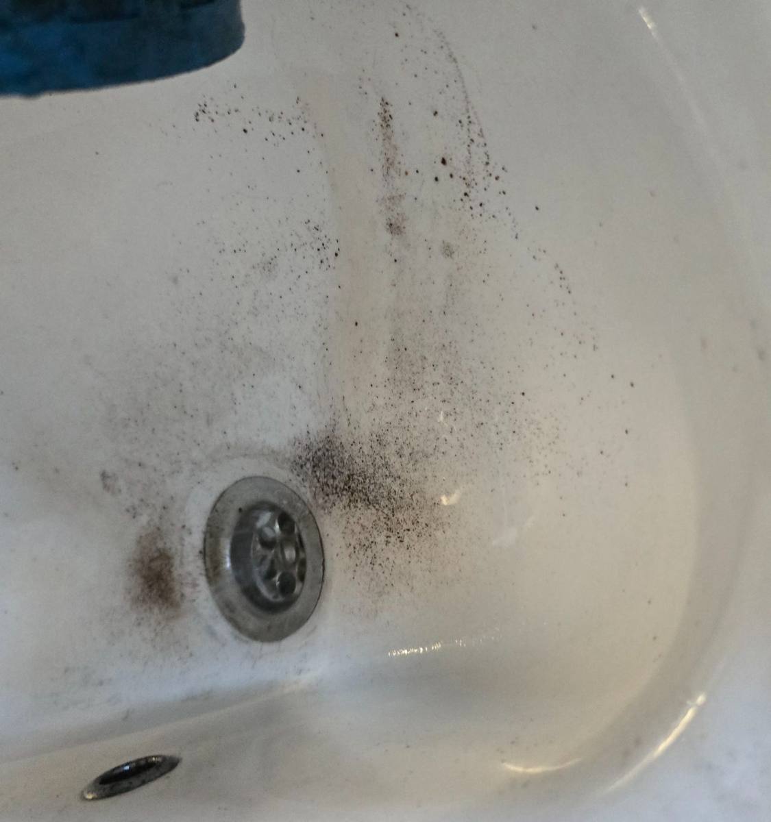

După o primă curățare, valorile sunt scăzut, dar și la a doua tranșă a ieșit mizerie din calorifer (aici e poza de la a doua tranșă, la prima era de 2 ori mai mult)
a mai urmat a treia tranșă de curățare si presiunea a scăzut la valorile normale, între 10 și 20.
După aceasta operațiune, a urmat curățarea "motorului", care nu a mai scos mizerie aproape deloc și proba de drum. Din păcate nu s-a încălzit, decât pentru o scurtă perioadă de timp. Ne-am întors și a recuperat utilajul la mașină și a venit caldura in mașină. Domnul de acolo a spus că bănuiește pompa de apă cu probleme, in sensul in care nu face presiune suficientă. Menționez că nu am erori pe motorașe de la clapete și termostatul funcționează corect. A doua posibilitate ar fi tot caloriferul, fiind cumva colmatat iar presiunea din pompa de apă nu este suficienta, pe cand cea din utililaj da. Săptămâna viitoare o să ajung in service să vedem verdictul.

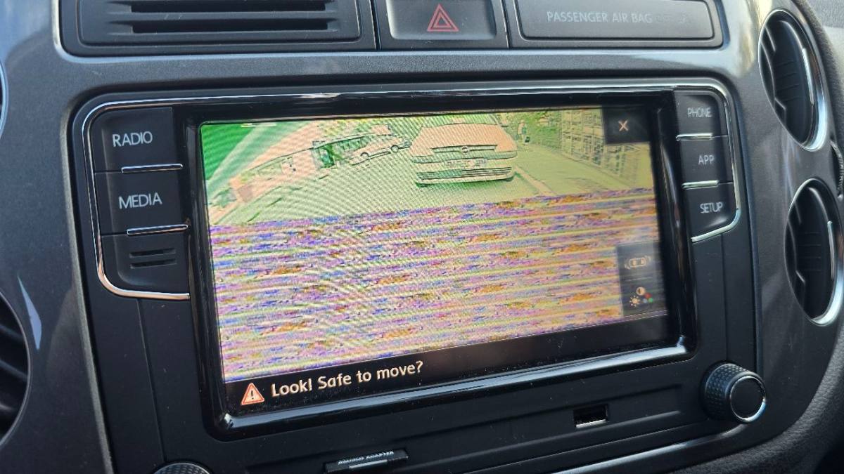

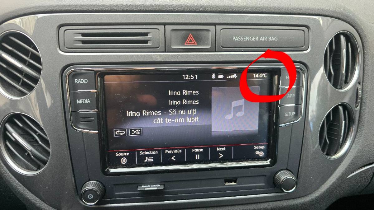

Azi am plecat cu mașina dimineață și pe display-ul unității media apărea cam așa
După repornirea motorului, a funcționat normal. După ce ne-am oprit undeva iar a apărut așa, cand am ajuns acasă a funcționat corect... o să cumpăr un filtru 12V și sper să se regleze (mă gândesc la paraziți, diferențe de tensiuni). Să vedem după montarea acestuia ce se întâmplă.
Pentru că m-a intrebat @starchaser , o să raspund si aici, poate mai interesează pe altcineva. Pe RCD360/440/780 PRO modificările de pe climatizare nu apar, ca la RNS510, fiind afișată doar temperatura exterioară în dreapta sus.

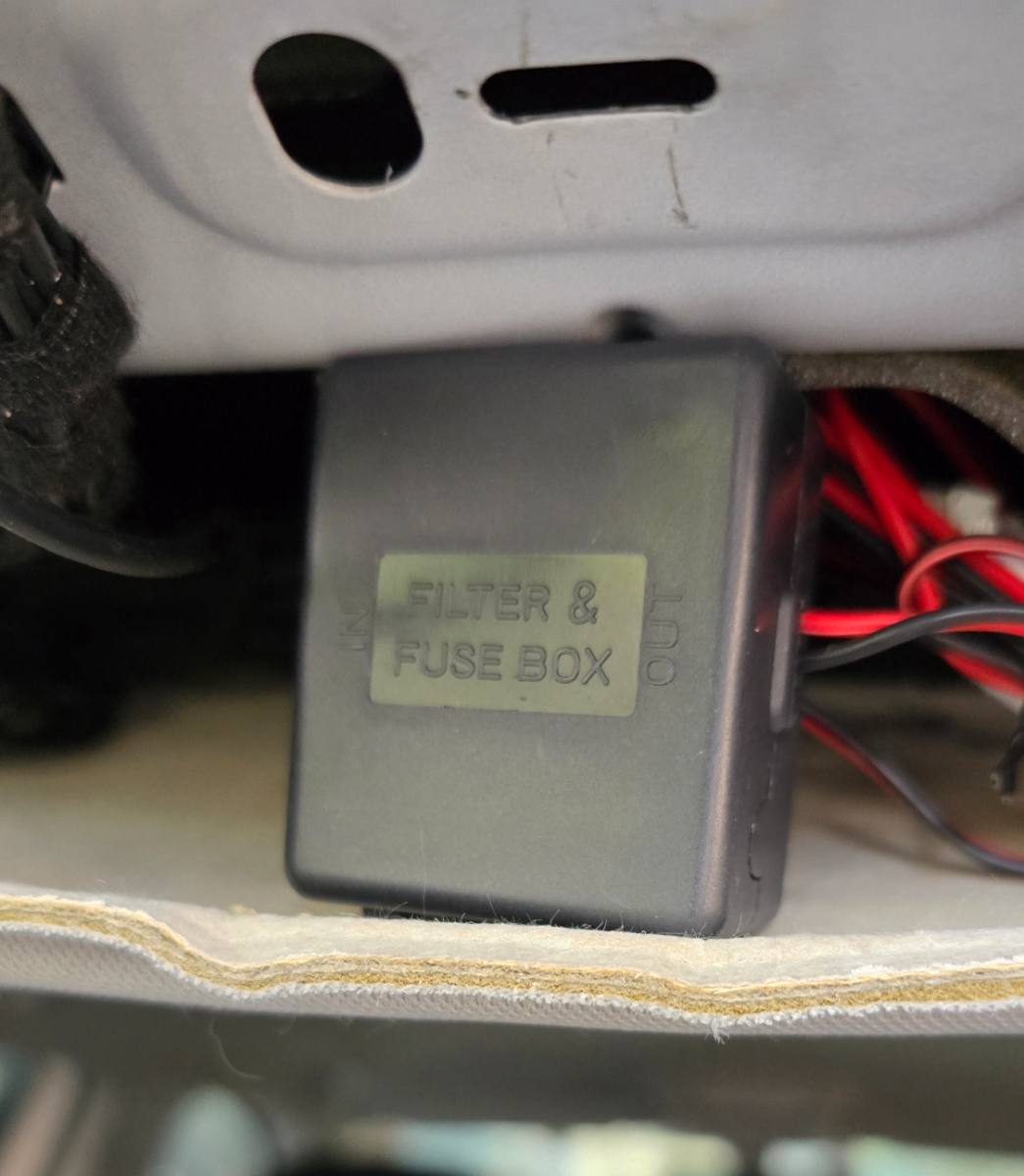

In altă ordine de idei, am adăugat un filtru 12V înaintea alimentării camerei și se pare că s-a rezolvat problema imaginii cu dungi. Voiam să adaug că pe lângă opțiunea de Fish eye, utilă în anumite unghiuri, camera are o imagine bună și in condiții de iluminare scăzută.

Din păcate, chiar și cu acest filtru în 6-7 cazuri din 10, camera tot nu funcționează. Așa că am comandat altă,pe care o să o montez in decembrie. Si tot din păcate,nu am mai putut face rambursare la ea, întrucât trecuse perioada de grație.

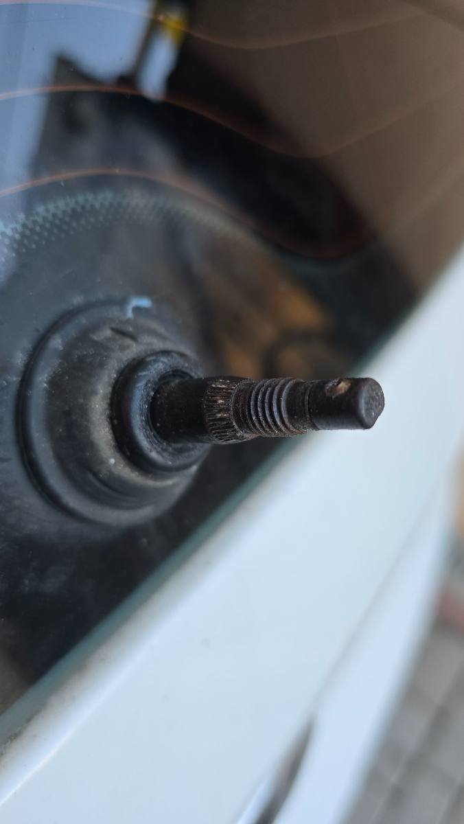

știți și voi când crapă plasticul și ramane piulița pe ax. L-am fixat in poziție verticală și am mers așa până azi când au venit ștergătoarele, că le-am comandat si pe cele din față.

Apoi pe spate, am scos brațul
după care cu ajutorul minifrezei
am tăiat piulița

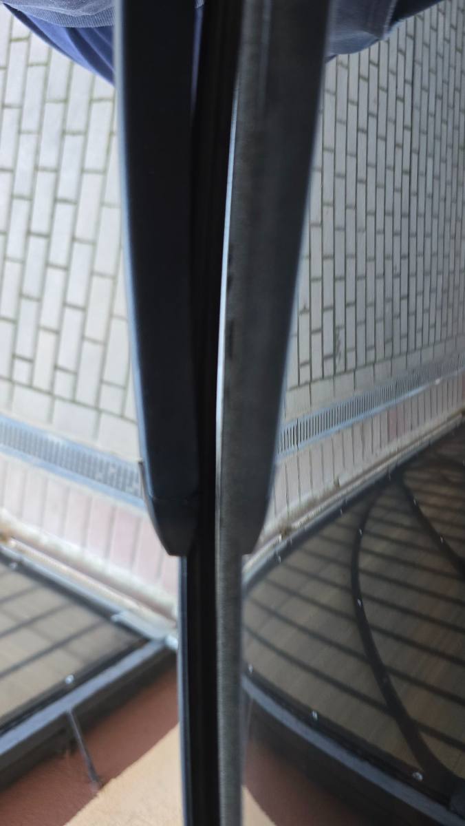

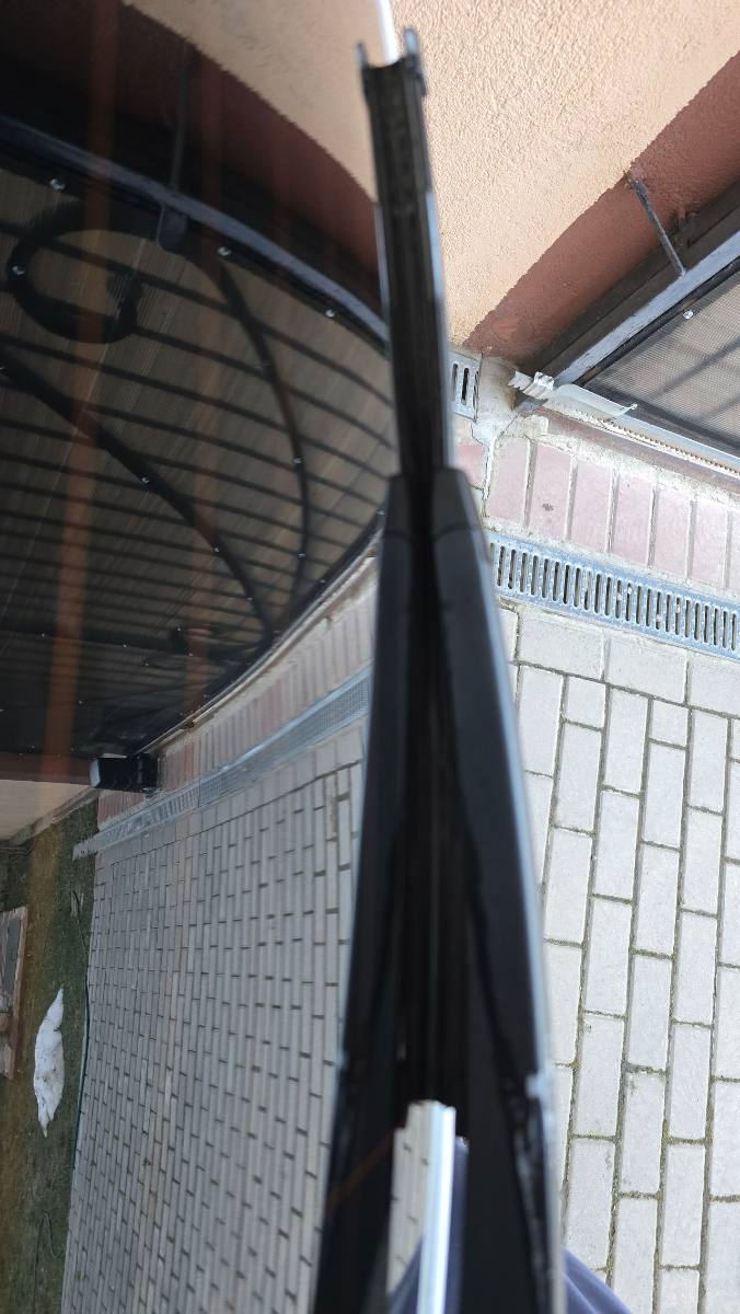

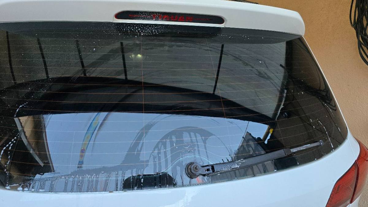

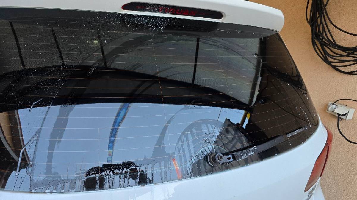

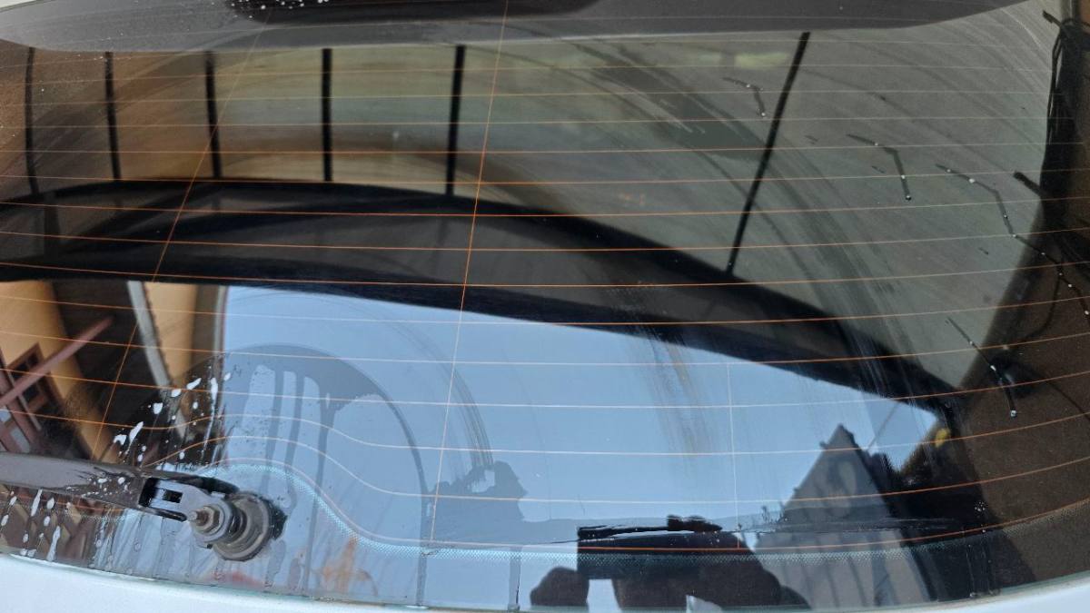

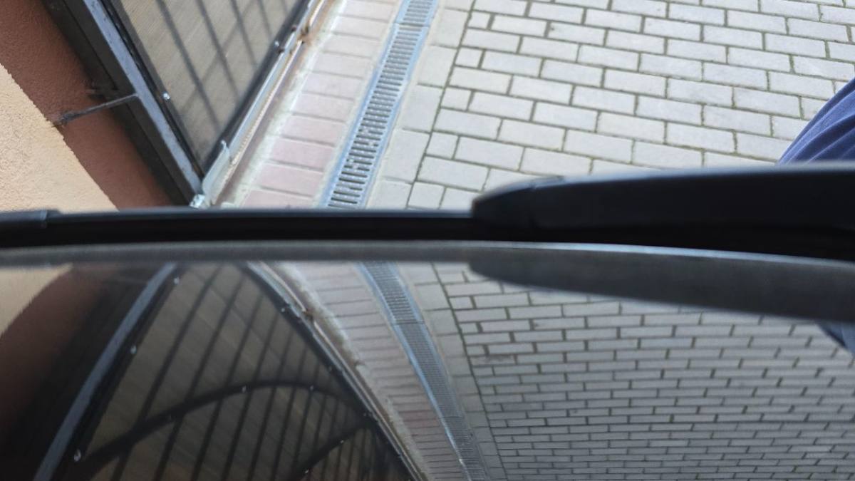

și am fixat noul braț, am schimbat stergatorul și am probat. Lamela ștergătorului nu apasă pe toată suprafața, pentru că nu se sprijină pe geam perfect drept. Nu am mai avut răbdare si chef, că e si putin rece, dar o să văd in zilele următoare, de ce nu se sprijină pe toată lungimea ștergătorului.
