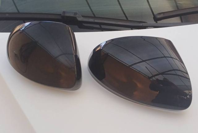

După ce am spălat și Tiguanul, am schimbat capacele de la oglinzi. Mi-am comandat alt set, întrucât mi se părea  că nu stăteau foarte bine și ieșeau destul de ușor, in special cel din dreapta.
Acum s-a mai liniștit putin "păsărica". 😁

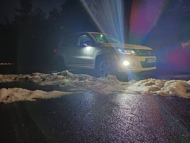

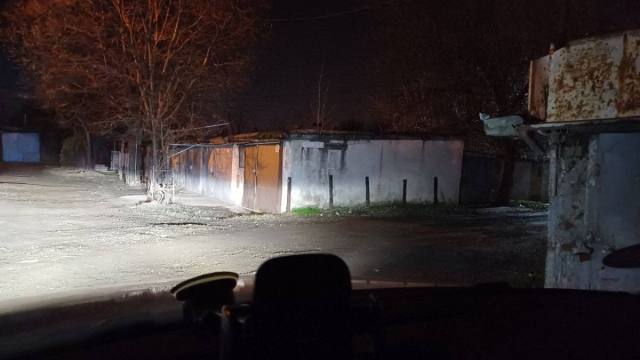

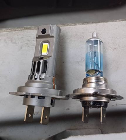

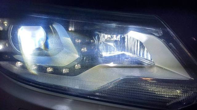

Acum vreun an, am încercat să scap de becul halogen de cornering din far. Led-ul respectiv deși avea anulator de eroare, a dat eroare și l-am înlocuit cu Osram CBI halogen.
Ieri după ce mi-am terminat treburile prin casă, mi-am adus aminte că îmi veniseră led-urile noi. Pentru că păsăricile continuasera ciripeala... :)
Așa că, am luat cutia, am ridicat capota și am scos becurile Osram.
La o primă vedere, ledurile aratau foarte bine, iar față de Osram, erau poziționate la aceeași distanță. După ce le-am montat, am pornit motorul și au dat eroare și nici nu se aprindeau, ceea ce m-a dus cu gândul că au sens de montare, așa că le-am inversat. După repornire totul a fost în regulă, fără erori în bord.
comparativ cu halogenul
Și cum se vede după schimbare
20230821_210121_copy_1024x768.jpg.06374b7e8db1301a5158d56f3ca92043.thumb.jpg.e1d1cd35ac796c1c0f446a6333ca949e.jpg
Aici aveti un clip cu ledurile și cum se văd in funcțiune. Și cu această ocazie s-a mai liniștit o păsărica! :cheers: Acum pot spune că mașina are toate becurile pe led.
Weekend fain tuturor!
Din păcate epopeea continuă, led-urile astea îmi dau o eroare și nu merg. Am ajuns înapoi pe becuri halogen Osram... :blink:

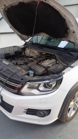

Cu ajutorul lui @andrei.toledo, căruia îi mulțumesc pe această cale și prin colaborarea lui cu Pro car tuning Botoșani, am făcut și ultima chestie pe care o mai voiam și anume o resoftare de la cei 110cp spre 175cp. Nu a fost urmat de dynotest, ca să știu exact, e doar o aproximare între cele două teste, primul la putere standar și al doilea după resoftare, când de la 1500rpm la 4000rpm in treapta a 4-a am ajuns cu aproape 58% mai repede.
Cum se comporta mașinuța după: păi în primul rând nu mi-am schimbat stilul de condus și datorită puterii suplimentare nu m-ai simt nevoia să schimb la fel de des; în al doilea rând, în cele două ocazii când am călcat-o, cel puțin după 2000rpm, mașina "te bagă în scaun"! Cu siguranță voi putea să utilizez surplusul de putere în depășiri mai sigure, când Tiguan-ul va fi încărcat.

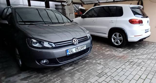

Mai spală cineva mașinile înainte de ninsoare oe principiul lasă că nu au cum să fie mai murdare? :))

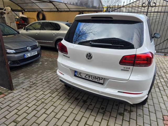

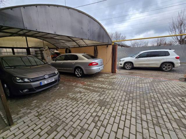

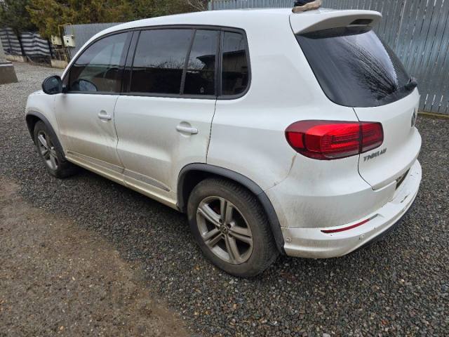

Dacă tot a plouat înainte weekend și se anunță temperaturi în creștere și soare m-am apucat să dau sarea și mizeria de pe mașini. Când ai trei și treaba asta e o organizare logistică! 😁
După ce le-am făcut exteriorul Balenei și lui Broski, le-am băgat sub acoperiș urmând să mă ocup și de Alba ca zăpada.
Cu această ocazam observat mai multe puncte de rugină, care vor trebui remediate, cred anul acesta, mă gândisem deja la o revopsire... vedem când sunt fonduri și perioadă disponibilă.
Flota spălată 😁

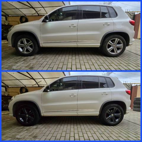

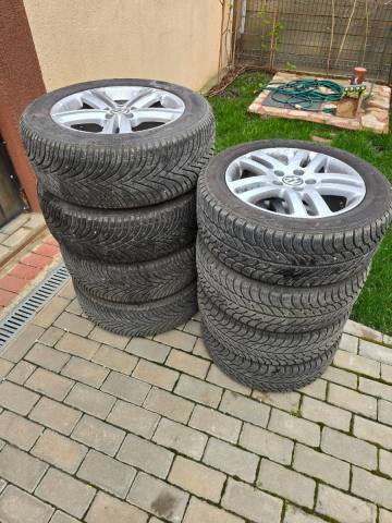

Dacă tot nu se hotărăște primăvara să își intre în drepturi, am zis să schimb anvelopele de iarnă cu cele de vară, poate se încălzește mai repede. 😁
Ieri a plouat mai toată ziua, așa că azi în jurul prânzului m-am apucat de treabă, întâi cu Golful apoi si la Tiguan.
Primul lucru am scos pietricele din toate anvelopele,
apoi le-am dat cu dressing de anvelope
după care am scos rotile de iarnă si am dat distanțierele cu vaselina de cupru cu ajutorul unei pensule.
După montarea celor de vară
am plecat si la un scurt test de drum. Masinile nu le-am spălat întrucât si săptămâna viitoare se anunță ploi, deci voi mai aștepta pentru exterior.
Urmează să curăț si rotile de iarnă si să le bag la păstrat până când se va răci din nou.

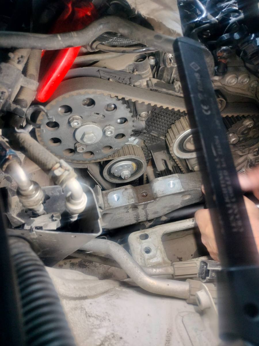

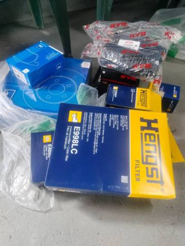

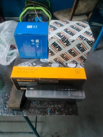

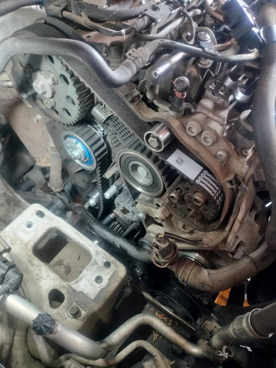

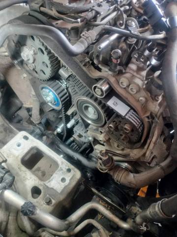

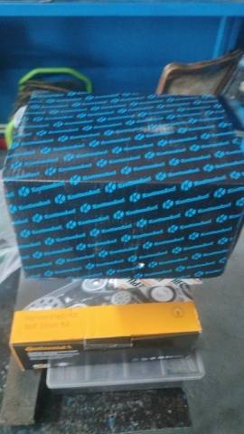

Azi am luat mașina din service după ce o lăsasem pentru mai multe chestii:
- schimbarea distribuției
- revizia periodică
- investigare zgomote punte față
- investigare zgomote frunte spate

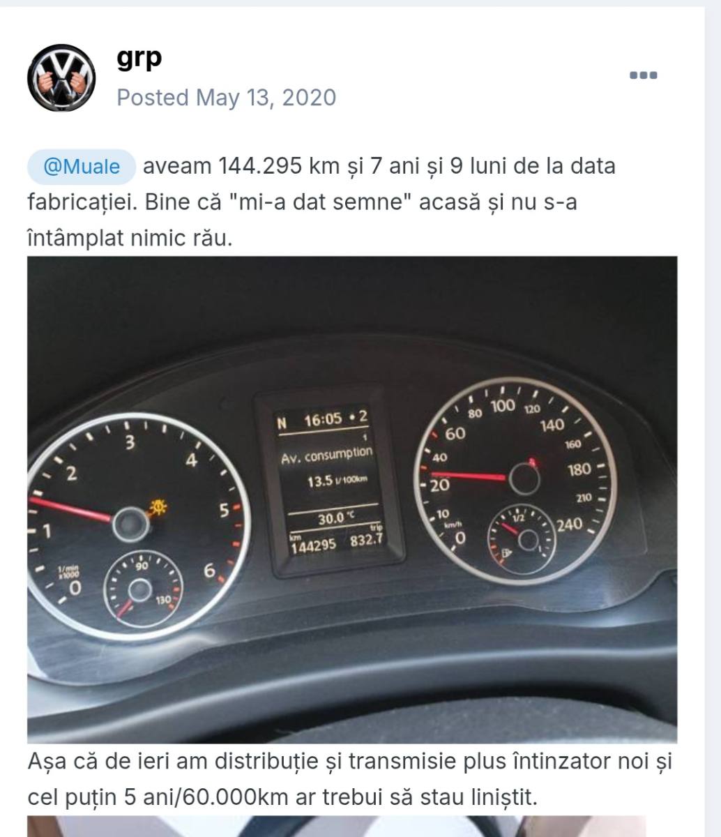

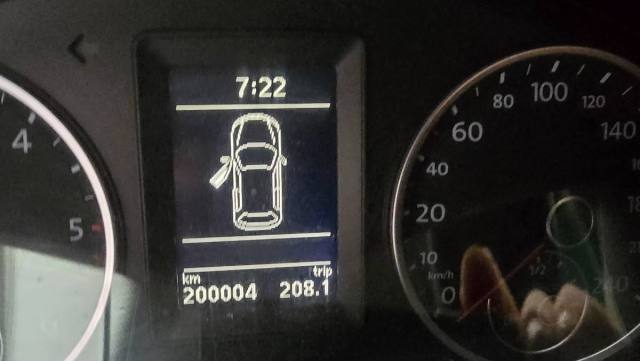

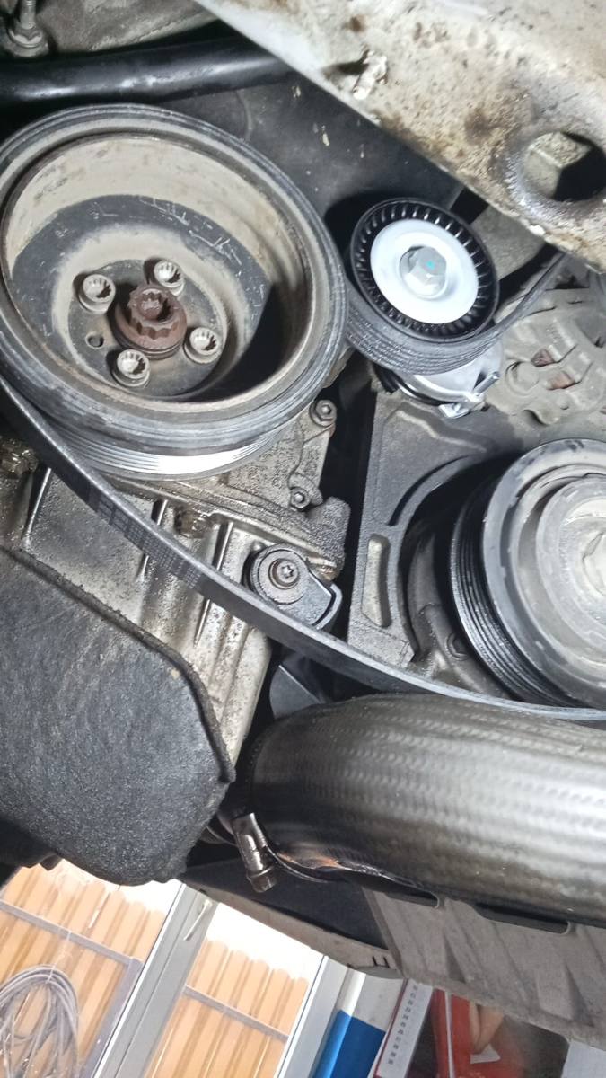

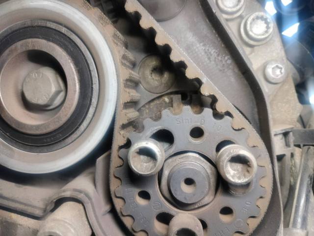

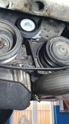

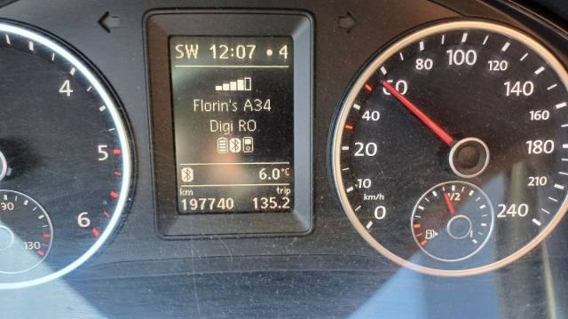

Să o luăm pe rând. De cand am schimbat distribuția au trecut 5 ani fără 17 zile și 55.556 km 😁
Acum mai am puțin până la 200k, și  îl ajung pe @Doomy:Driver:
Am mers pe aceeași rețetă ca si la Golf și Superb
Pompa de apă era în stare bună, la fel și rolele, iar cureaua începuse să aibă câteva crăpături, dar fără a pune în pericol. Cum ar spune românul "ar mai fi mers".

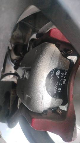

La revizie tot cu Mobil 1, m-am obișnuit cu acest ulei, nu am avut surprize neplăcute. La partea din spate am avut două surprize:

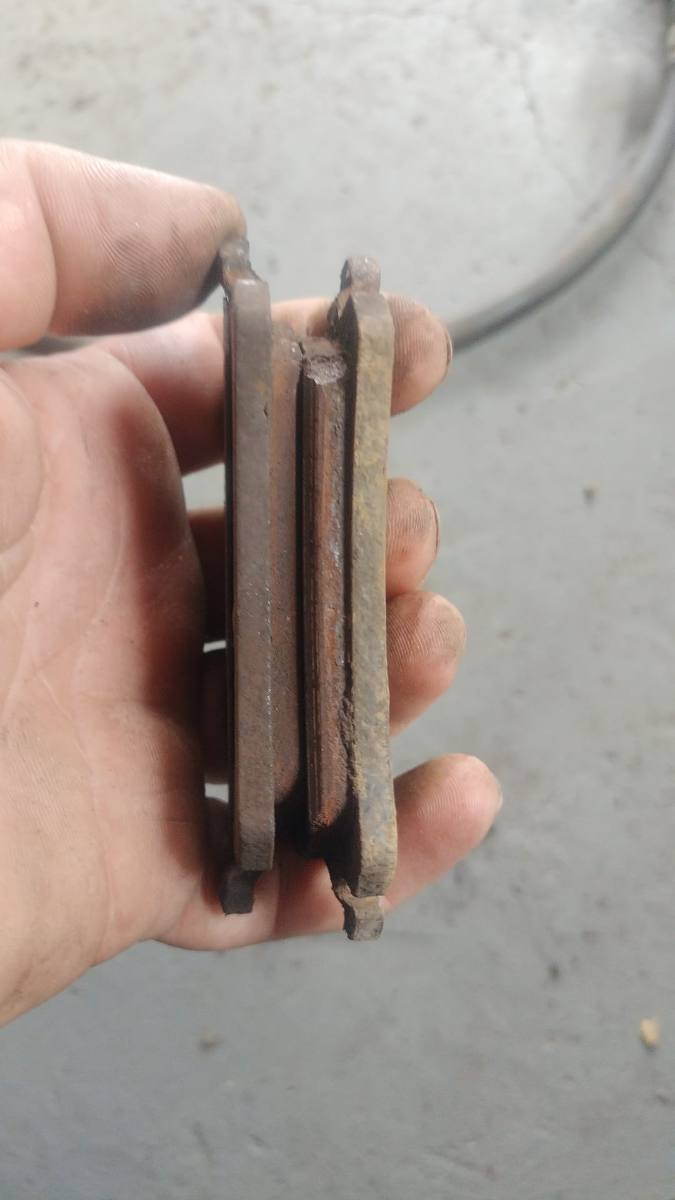

etrierul stânga spate parțial blocat, așa că l-am schimbat
Acum va trebui sa-l si vopsesc ca să fie la fel toti patru. 😁

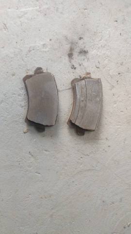

A doua problema discul si plăcuțele pe stânga mult mai uzate decât pe dreapta. Mai mergeau 5000km, dar am preferat să facem operațiunea tot acum, mergând tot pe ATE, așa că am discuri și plăcuțe noi pe spate.
Tot la partea din spate unul din suruburi de strângere a bucsei de la bara stabilizatoare, nu era strâns/s-a desfăcut si bara atingea si făcea zgomot.

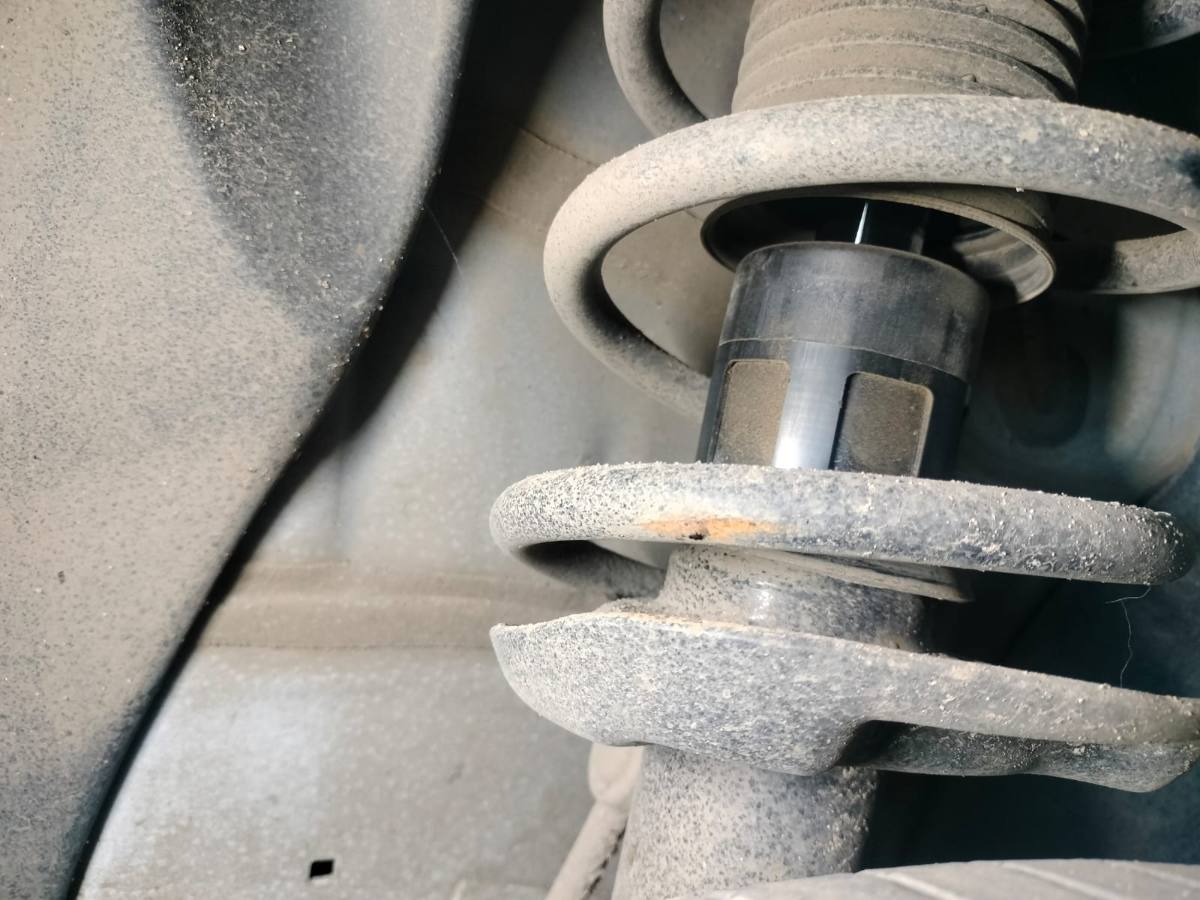

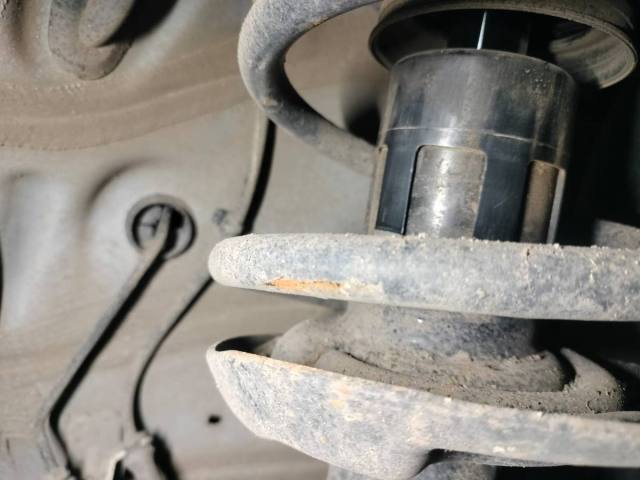

Pe partea din față aveam uneori zgomote când viram de pe loc sau la trecerea peste denivelări, uneori si pe autostradă la viteza mare, total aleator. Am presupus tot flanșa de la amortizor așa că i-am spus ce bănuiam.
Am schimbat cele două flanse cu tot cu rulment si protectiile, dar in plus, mecanicul a observat acele semne pe arc care se regăsesc si pe oala amortizorului. Se pare că, la partea de sus arcurile Kayaba nu sunt la acelasi diametru, fiind puțin mai late și probabil si de la puțină uzură, uneori atingeau în oala, auzind acel zgomot metalic. O să le țin sub observație și dacă nu pică sau nu se rup până cedează amortizoarele față, o să le schimb în momentul respectiv, probabil cu Sachs. Cu această ocazie nu mai vreau să aud de Kayaba/Kyb sau de Bilstein, cred că voi rămâne o perioadă pe Sachs...

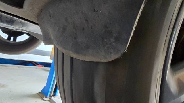

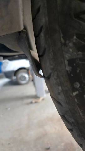

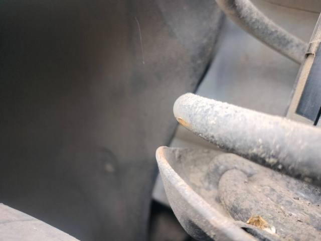

Am terminat cu zgomotele pe față... not :grrrrrr:
Când viram dreapta cu spatele pe un drum cu diferență de nivel, pe fața se auzeau niste zgomote de ziceai că iese amortizorul de pe stânga prin caroserie. Cand viram pe drum drept nimic, când veneam cu fața nimic, când viram stânga cu spatele nimic... :grrrrrr:
Schimbasem flanșele si rulmenții de la amortizoarele față pentru că, am crezut că în urmă montării greșite de acum un an și ceva s-a strâmbat ceva și am zis să le elimin din ecuație. Oala amortizorului fusese puțin tăiată unde lovea arcul, deci eliminase si acest aspect.
Singurul suspect care mai rămăsese era chiar arcul în sine... Pff, asta e, schimbam și arcurile dacă atinge o spira în caroserie. Plecăm la test, să găsim ceva care să simuleze ce pățeam acasă. După câțiva km și câteva încercări nereușite de a auzi zgomotul, găsesc ceva care semăna cât de cât cu drumul unde auzeam zgomotul. Dăm cu spatele cu volanul virat dreapta, scârț!! :banghead:
Se dă jos mecanicul din mașină, bagă o lampă lângă roată și reîncep manevra. Nu se mai auzea nimic. Mă intorc pe drum, dau din nou și scârț... iar se aude. Are loc următorul dialog:
- Gata, știu de la ce e!
- De la ce?
- De la carenaj. Atinge când dai cu spatele, doar intr-o anumită poziție și se agață în rizurile cauciucului vârful protecției de la carenaj.
Plecăm înapoi, pe drum râdeam cu jumătate de gură, ajungem, urcăm pe elevator și când învârte roată, se vede "zgomotul"...
Șurubul de pe bara față, care ținea carenajul căzuse cândva și carenajul se mutase 5-6 mm mai spre roată. Când am pus roțile de vară, fiind mai mari anvelopele (235×55 în loc de 235x50) spațiul s-a micșorat. Cumva se curbase vârful protecției și atingea.
Soluția: am scurtat câțiva mm vârful caenajului astfel încât să nu mai atingă, am tras carenajul înspre față și am prins șurubul la loc
și am plecat la test în același loc și evident zgomotele au dispărut! 🤣🤣🤣

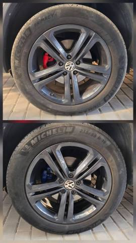

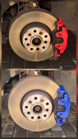

Un mic update, datorat schimbării etrierului spate stânga. Am zis să fac o schimbare de culoare, mai puțin spectaculoasă și am ales albastru marin. După curățarea, spălare și degresare, ăsta a fost rezultatul
