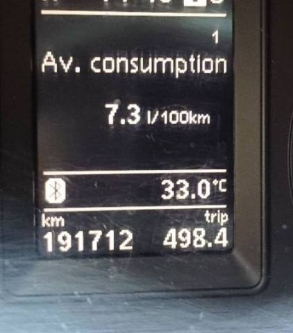

În altă ordine de idei, pe ultimii 500km, 212 km pe autostradă (cam 139km/h), 264km DE/DN (cam 120km/h în afară și 59km/h în localități) și 24km în București, am următoarele valori - la dus:
iar la întors:
Consumul mediu a fost, să zicem 7..3l/100km, iar la pompă consumul real a fost 8.2l/100km. Diferența e mai mare decât data trecută, deci aproximarea computerului este exagerată bine. Mai am un test în concediu RO - BG - GR - BG - RO, ceva mai lung, dar o să vedem ce o sa iasă.

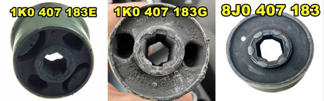

Monteaza bucse semipline 1K0 407 183 G  Febi sau Meyle HD , o sa fii surprins ca nu mai crapa  si 80% din comfort se pastreaza !
@Doomy astea sunt?
Cum îmi dau seama că e normală sau semiplina? Pe codul de la tine asta e rezultatul. Sunt și alți producători dar nu meyle HD.
1K0 407 183E - goale,echiparea de fabrica
1K0 407 183G - semipline
8J0 407 183    - pline

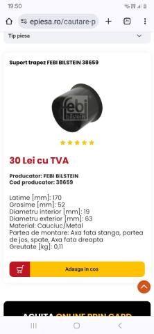

Am cumpărat 2 bucșe Febi-Bilstein semipline, să le schimb pe cele Lemforder crăpate.
Am fost la un service cu presă de scos bucșe și după scoaterea de pe brațe, le-au inlocuit.
Așa arată bucșele Lemforder după 1 an...
După această operațiune am fost la test să văd dacă am scăpat de zgomote. Și nu am scăpat, întrucât nu veneau din zona brațelor, ci s-a dovedit a fi din zona planetarelor, mai accentuat pe stânga, dar și pe dreapta se auzea. Nu m-am decis, dacă tot umblăm în zona respectivă sa schimb capetele de planetară atât dinspre roată, cât și dinspre cutie, dar o să mai discut o dată cu mecanicul săptămâna viitoare. Costul capetelor de planetară de la Spidan este 1.620 lei iar SKF 1.220 lei. Ce mă sfătuiți între cele două?

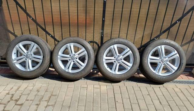

Și la Tiguan am schimbat tenișii cu bocancii. Am scos de dimineață toate roțile din magazie
După ce am terminat cu Golful, am facut aceleasi lucruri si cu Tiguanul: schimbat covorașele textile cu cele de cauciuc
apoi curățat distantierele și înlocuit roțile
Spalat si curățat rotile de vară
Apoi puse la uscat si mai târziu în magazie, la păstrat.

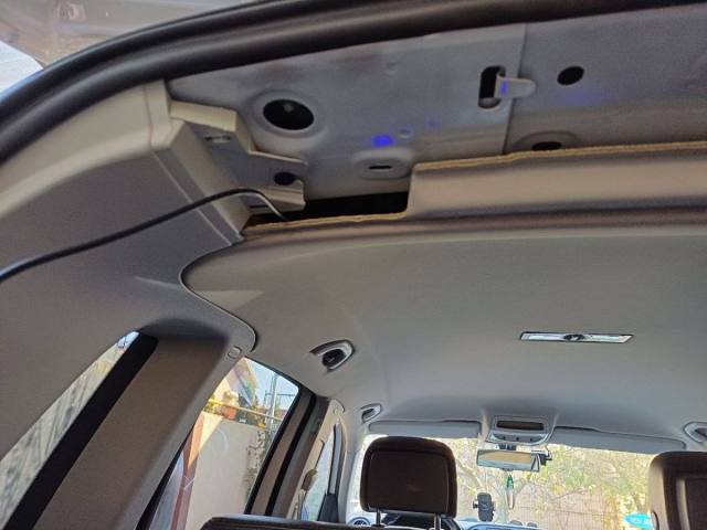

Ultimul fără cameră pe spate pentru supraveghere trafic rămăsese Tiguanul, dar de azi e rezolvat și el.
După conectarea cablului la cameră față, am început poziționarea prin plafon, până la stâlpul A, apoi cu ajutorul unei sârme am trecut cablul până la stâlpul C.
Inițial am zis că poziționez cablul aparent, fără să-l mai trag prin burduf.
dar știți si voi că nu mă lasă inima când văd asa ceva și nu aș fi avut răbdare până în primăvară. Așa că după ce am studiat puțin, am scos capacul final, care tine plafonul și am ajuns cu cablul până în spate, urmând ca apoi să îl trag prin manșon
Ei, prin manșon a fost ceva de lucru până am trecut sârma, apoi a fost simplu să-l trag prin manșon
încă puțin a mai fost până l-am poziționat in spatele plasticului de la lunetă și restul cablului l-am strans sub plafon, după care am clipsat capacul din nou.
