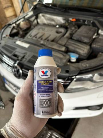

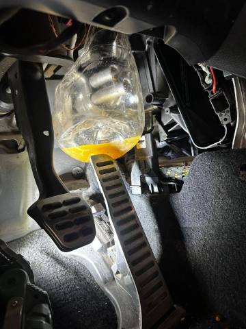

Alba ca zapada - Tiguan 2.0TDI BMT
grp

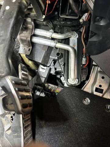

ce-mi place ca in acel vodeoclip nu sunt aratate operatiile cele mai importante, scoaterea tevilor din radiator si introducerea lor la loc.
@grp daca urmezi procedura de mai sus , scoti mult mai mult daca poti baga si putina presiune in sistem pe vas, fix asa scot eu si ies cam 6L din total de 8L , pentru ca diferenta e retinuta de carcasa termostatului si imprejurimi , dar daca faci operatia asta de 2-3 ori , se va reinnoi majoritar.
Sa nu uiti la sfarsit sa rulezi motorul pana se incalzeste inclusiv cu caldura pe HI  cu capacul de la vasul de expansiune deschis sau pus superficial , sa te asiguri ca scoti tot aerul din sistem din prima tura.
Bundy zice bine ,  mare grija la tevi ca nu sunt asa usor de scos.

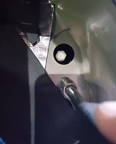

În altă ordine de idei, pe partea stângă față am niște pocnituri în dreptul flanșe sau a arcului,  când se destinde amortizorul, la trecerea peste denivelări sau la viraj la viteză foarte mica. Șuruburile toate sunt strânse. Am fost la un mic test cu mecanicul la care le-am schimbat și nu își dă seama ce ar putea fi. Urmează sa mai fac un drum la București și apoi, la începutul lunii ianuarie să revin la el și o urcăm pe elevator să o verifice din nou. Există vreo posibilitate de a nu fi compatibile arcurile, amortizoarele și flanșele, deși au fost comandate pe vin-ul mașinii? Sau spre ce să mă mai duc?
Încă o chestie ciudată, eram pe loc, frână de mână trasă, motorul pornit, volanul virat complet dreapta și se auzeau pocnituri ca atunci când făceam viraje scurte stânga dreapta. :banghead:

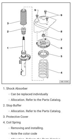

- surub de la fuzeta strans incorect
- rulment flansa blocat
- rulment flansa incorect montat (inversat ca sens)
- rulment flansa lipsa  -  utitat sa fie pus la montaj
- Arc montat invers ca sens

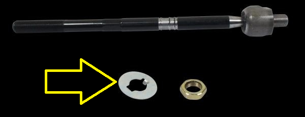

- Bieleta stransa incorect in partea casetei
- Uitat sa monteze saiba de blocaj a bieletei de directie , cea din imaginea de mai jos :

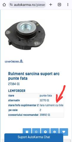

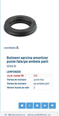

După ce am citit ce ai scris m-am uitat pe manualul de service și am văzut că sunt piese separate.
Am rememorat cele petrecute și:
- la comanda de pe site-ul autokarma flansa era descrisa ca rulment, ceea ce m-a indus în eroare, crezând că vine ansamblul flanșa plus rulment.
Ulterior citind la info suplimentar, am văzut că nu are rulment. M-am uitat pe site și acest rulment se poate comanda separat
Când am vorbit cel care mi le schimbase, i-am spus că nu am comandat acest rulment și că altă explicație pentru pocnituri nu există. Din păcate până pe 8 ianuarie a zis că nu mă poate ajuta. Așa că am mai tăiat de pe listă un "mecanic" din două motive: nu a realizat ca flansa nu avea rulment si mai ales ca mi s-a părut că se eschivează să își indrepte eroarea.
Am sunat pe altcineva și am avut noroc de două ori: mi-a comandat și montat rulmenții și nu am stricat nimic altceva în cei aproape 800km parcurși fără rulmenți...
In primele zile ale lui ianuarie urmează iar un drum la București și voiam să fiu sigur că nu se întâmplă nimic cu mine sau cu mașina. Acum mașinuța mea merge iar lin, fără zgomot! :cheers:

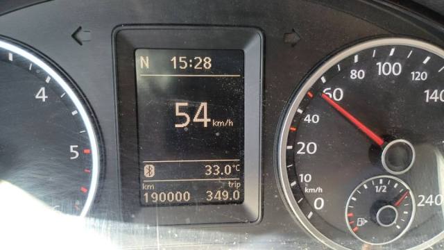

Ieri am mers legal (59 localități, 109 afară și 125 autostradă) rezultând un consum de 6.4l/100km. Comparând timpii de pe drum și consumul de 7.4l/100km înregistrat anterior (59 localități, 129 afară, 149 autostradă) am realizat că dacă te oprește o nevoie pe undeva, s-a dus economia de timp la naiba. În schimb rămân cu banii de pe 5 litri de motorină în buzunar.
Deci, exceptând nevoile stringente de a ajunge neapărat la timp undeva, diferența de timp și carburant nu e justificată. Cel puțin pentru mine, dar vă puteți convinge singuri.

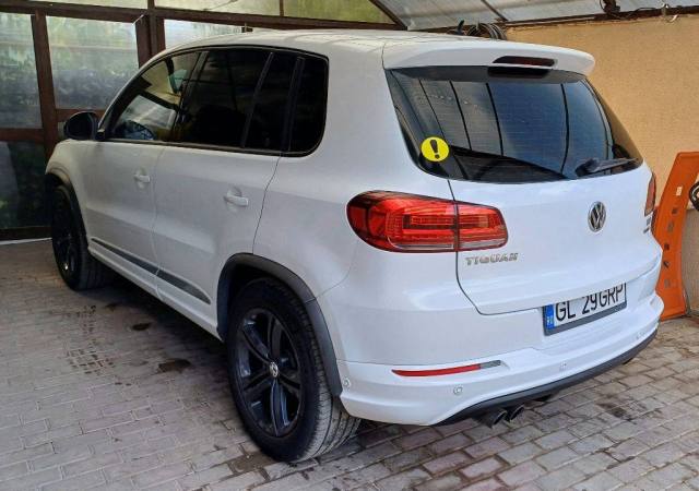

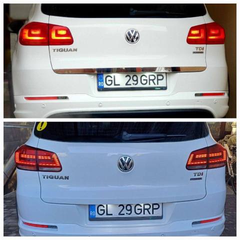

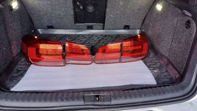

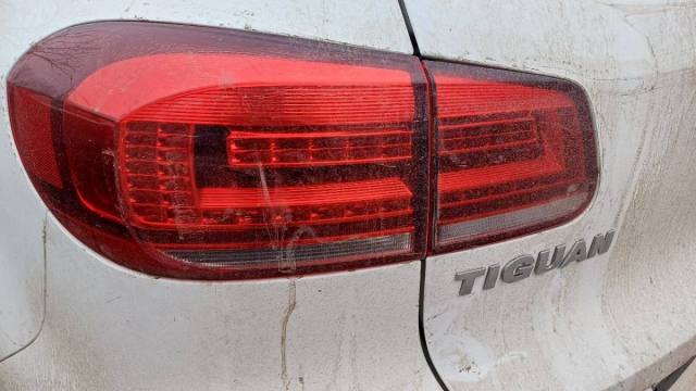

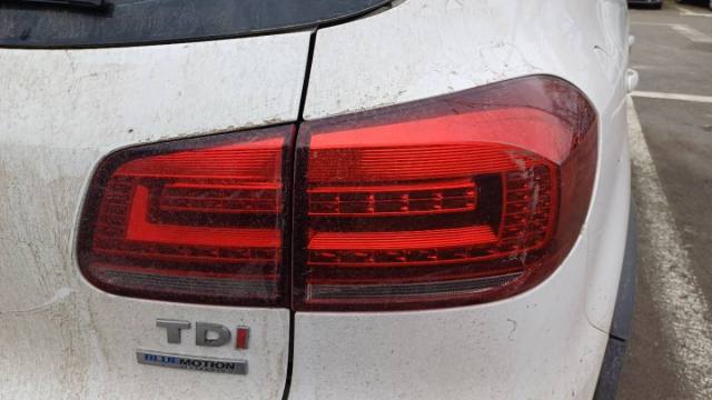

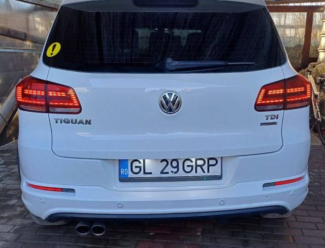

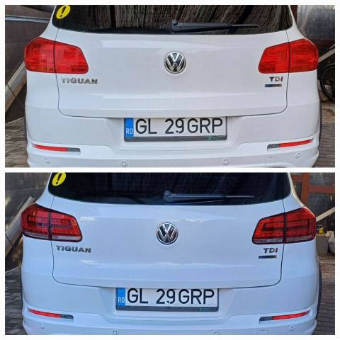

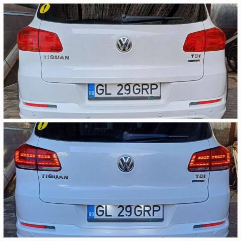

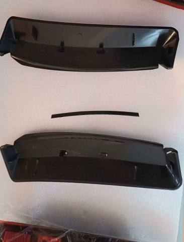

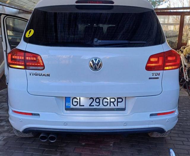

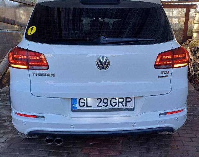

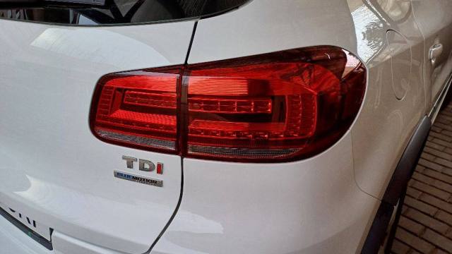

După ce am găsit stopuri LED la un preț rezonabil și am așteptat și pe alții să le cumpere pentru a vedea un feedback, am comandat și eu un set.
După cam o lună de așteptare a venit primul colet, întrucât au fost expediate 3 colete, bănuiesc că pentru a micșora prețul transportului. Au venit pe rând stopurile exterioare și în ultimul pachet, ridicat vineri, cele interioare. La unul dintre stopurile interioare, capacul negru avea piciorușele rupte și marginea de jos ruptă, întrucât vânzătorul le-a ambalat doar în folii, nu și în cutie de carton cum procedase anterior.
Din această cauză le-am refolosit pe cele de a stopurile OEM.

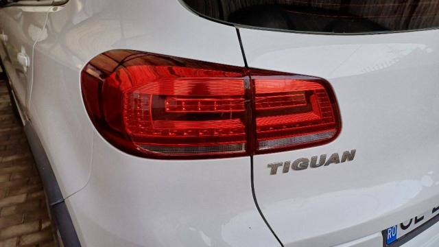

Demontarea a fost simplă, mai ales că aflasem secretul clemei din spate și anume răsucirea cu 90° spre dreapta a surubului din plastic aflat în spatele stopului.
După ce am scos și stopul de pe hayon, am curățat ambele locașuri și am montat pentru o primă probă lămpile
Mulțumit de rezultat, am continuat și în cealaltă parte și am constatat că arată foarte bine, chiar dacă există anumite lifturi de câțiva mm.

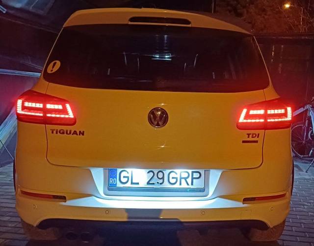

și o comparație între cele două :wub:
Și cum se văd noaptea

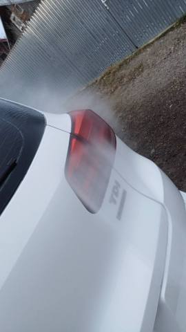

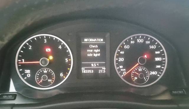

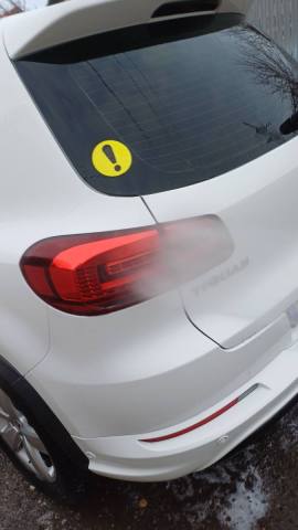

La punerea contactului pentru 2-3 secunde îmi apare acest mesaj de eroare
dar dispare atât el cât și martorul de bec ars.

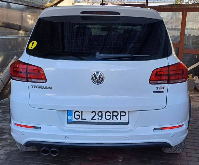

Ce ar mai fi de spus: becul de semnalizare pare a fi halogen. Entuziasmul și nerăbdarea de astăzi au făcut să uit să verific acest aspect, așa că zilele următoare, dacă se va menține vremea caldă, voi desface din nou.
Am uitat să pornesc luminile cu stopurile halogen dar am găsit o poza mai veche sa pot face o comparație:
Aveți și un clip mai jos:
Sper să țină câțiva ani buni, fără să dea alte erori. :cheers:
Modificat de grp

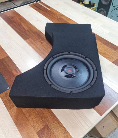

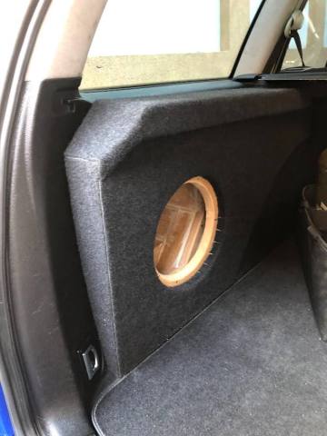

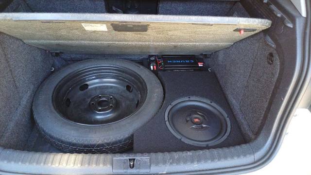

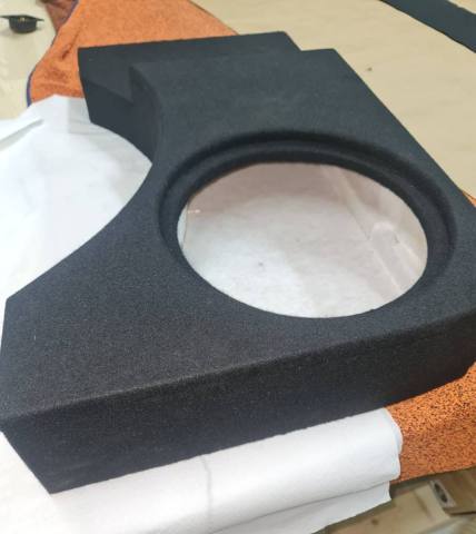

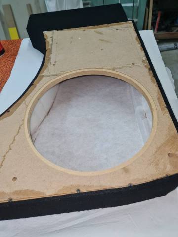

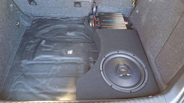

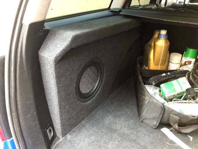

După cum spuneam, am renunțat la ideea de a mai înlocui difuzoarele din portiere (am vândut deja difuzoarele Hertz), dar nu am renunțat la ideea de a avea un sunet mai rotund. Aveam wooferul de la JBL achiziționat, așa că am tot studiat cum l-as putea integra, fără sa pierd spațiul din portbagaj. La un moment dat am găsit un anunț pe olx, am luat legătura cu domnul respectiv și i-am spus ce as vrea să fac. Cu primul drum în București am fost până la el și a luat numeroase măsurători, i-am lăsat o parte din polistirenul de sub capacul portbagajului pentru a realiza curbura necesară și difuzorul de bass urmând a ne auzi la telefon când e gata. De asemenea am trecut pe la sediul be-loud.ro și am cumpărat un amplificator Crunch.

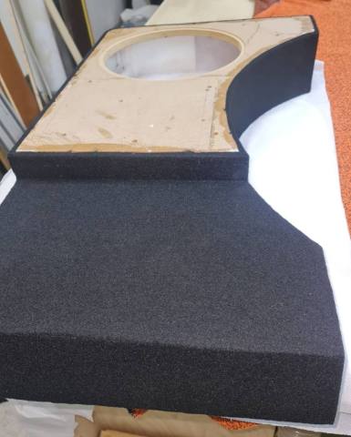

L-am rugat să-mi trimită câteva poze din timpul construcției incintei și o să vi le arăt și eu:
Am vorbit să realizeze această "compartimentare" întrucât voiam să montez amplificatorul și adaptorul hi-low astfel încât să pot face un management al firelor.
Rezultatul final:
De Paște am profitat că băiatul meu a venit și l-am rugat să-mi aducă cadoul de la iepuraș :). Am făcut prima probă și am văzut că se incadregoarte bine.
înainte
după
totul vine bine, capacul se inchide ok, sunt foarte mulțumit.
Singurul minus este RNS510 și faptul că trebuie să iau semnalul prin adaptorul hi-low și nu pot da basul prea mult întrucât distorsionează. Dar pentru ce mi-am propus eu, e mai mult decât suficient! Mai trebuie să confecționez un suport din polistiren pentru al doilea triunghi reflectorizant, compresor și trusa medicală. Momentan le-am pus niște burete ca să nu vibreze.
Am făcut și un mic clip pe YouTube, dar surprinzător pentru mine, telefonul nu captează foarte bine basul.
Modificat de grp
ce volum are cutia? A reusit sa scoata volumul minim/ideal pentru difuzor?

@Emy Dai făcut super incinta, dar eu nu am mai avut timp, scule și răbdare să o fac eu. 😁 În plus i-a ieșit foarte bine, celui care mi-a făcut-o. Așa ceva îmi doream și exact așa a ieșit.
Volumul recomandat de JBL pentru incintă închisă (sealed box) este de min 21.24 litri. Volumul cutiei mele este de aproximativ 30-35 litri (ochiometric și măsurat) :)
Să știi că mă gândeam la o navigație after market cu ieșire RCA pentru subwoofer, dar nu știu dacă sunt și cu intrare pentru camera oem. Am rămas cu un cablu RCA lung de 5m, deci nu ar fi o problemă conectivitatea subwooferului la navigație. O să studiez problemă. Am fost foarte ocupat cu altele și am preferat varianta simplă deocamdată.
Ai vreo sugestie pentru navigație AM care să aibă intrare pentru cameră OEM?

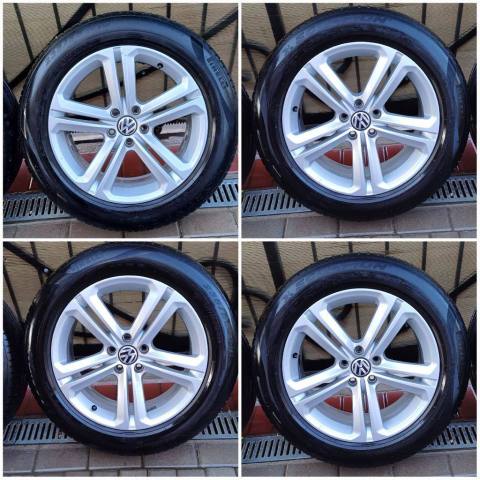

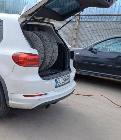

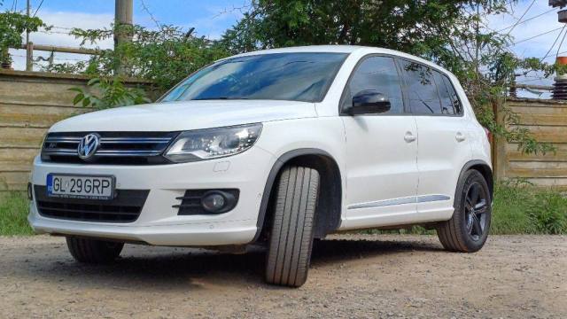

În altă ordine de idei, în sfârșit am trecut la roțile de vară. :cheers:
De când a apărut @Doomy cu anvelopele alea înalte, am tot oscilat, dacă să trec pe 235x50 sau să rămân pe 235x55, deși este dimensiune pentru generația 2016+.
Doi ani am mers pe 235x55, dar întrucât aveam o păsărica care,mi tot ciripea... am vândut roțile anterioare cu tot cu anvelopele Pirelli, DOT 2022 și-am rămas doar cu al doilea set de Mallory pe 18". 😁

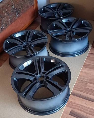

Când au venit de la vopsit erau exact ce gandeam că o să fie, culoarea oscilând între gri-negru-albastrui și  negru lucios, în funcție de lumină.
După vopsire, neavând cauciucuri, am început să caut din nou, dar având o ofertă foarte bună am mers tot pe 235x55,

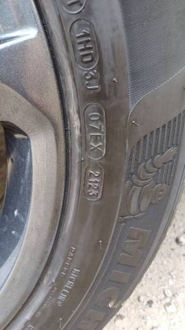

Cu DOT
indici foarte buni pentru carosabil umed și consum

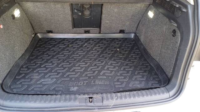

Dacă tot am schimbat rotile azi, am făcut și o curățare mai îndelungată în interior, urmata de o spălare la exterior. La final am schimbat ștergătoarele față și spate, am luat tot Bosch întrucât am fost mulțumit de ele.
Urmează să fac și revizia, am cumpărat uleiul și filtrele necesare, dar n-am găsit timpul necesar.

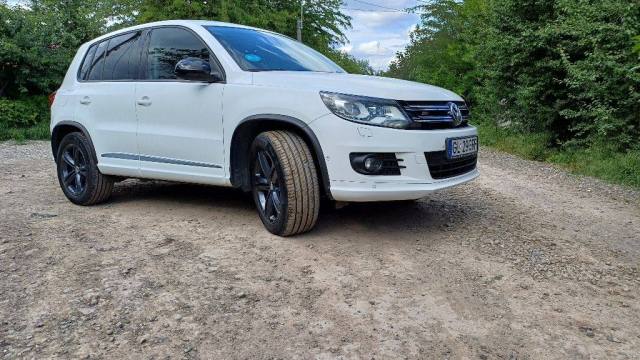

Mașinuța mea arată așa :wub:
Încă puțin și nu o să mai am ce să îi mai fac, cum zicea @ShadoWzZ despre Kodiakul lui! 😁

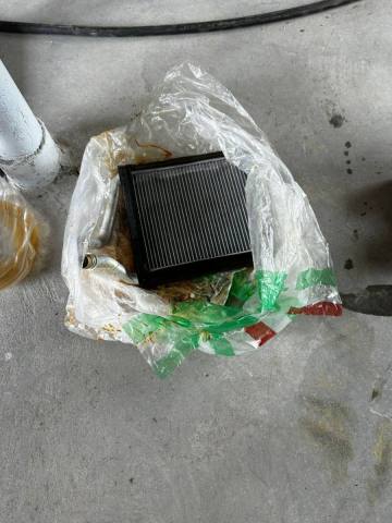

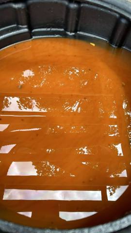

În sfârșit am reușit să fac înlocuirea caloriferului și curățarea instalației (nu eu, personal). Pentru curățare s-a folosit
și mai multe ture cu apă distilata. Ce a ieșit...
Caloriferul vechi ajunge la gunoi
Iar cel nou la locul lui
Acum am și frig și căldură. 😁 Totodată am schimbat uleiul și filtrele

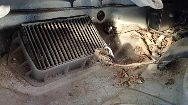

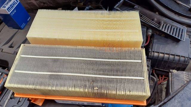

am făcut puțină curățenie sub ștergătoare, am suflat vele 2 filtre (am mai comandat și unele noi)

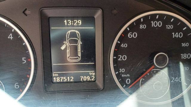

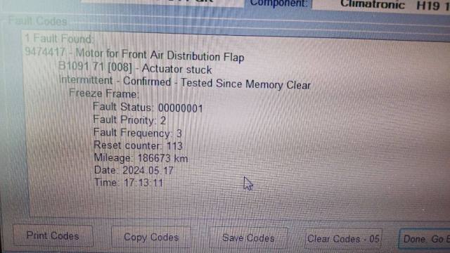

Am rămas in continuare cu eroarea și cu gura de aerisire din dreapta pasagerului care nu bagă nimic. O sa comand motorasul de sub torpedou, să vedem dacă se rezolvă ceva după inlocuire. Credeți că el ar fi vinovatul sau altceva?

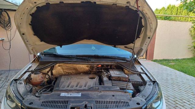

În altă ordine de idei, am scos amortizoarele de la capotă, care nu prea mai funcționau, ridicau foarte sus și în plus uneori nu se deschidea capotă.

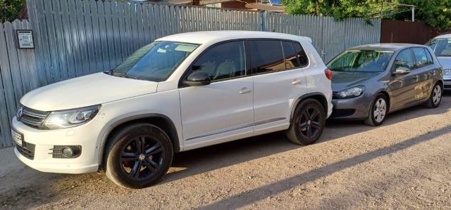

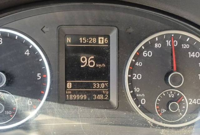

Am trecut de încă un prag cu aceasta mașină specială în sufletul meu!
În jurul valorii de 200.000 km vreau sa ii schimb și distribuția, rămâne de văzut dacă se va întâmpla anul acesta sau anul viitor. De mâine revin la Golf, unde ma așteaptă un weekend canicular și cu muuuulta treabă!
