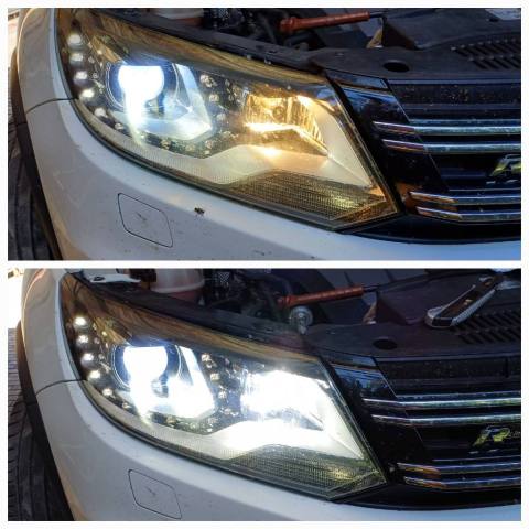

Cât am fost plecați au sosit led-urile pentru corneringul din far, care după rezolvarea problemei cu martorul din bord, s-au activat, dar fiind pe H7 rămăseseră halogen.
Așa că am cautat ceva nu foarte luminos și nici scump, dar care să fie canbus. Și am găsit Infinitary 30.000lm 6.500k canbus la doar 15.4$ cu tot cu transport.
Le-am probat, nu au dat eroare așa că am continuat testarea. Nu sunt plug and play  poate in soclu de H7, nu de cornering.
După ce am studiat puțin soclul becului halogen
am văzut că este rezolvabil. Așa că am scos mini-dremelul și am pilit interiorul până am obținut cercul prin care să treacă carcasa leului. Am mai îndoit câteva cute și pini pentru a fi ok.

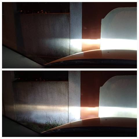

Au urmat câteva testări în soclu, ocazie cu care am observat că mufa are sens pozitiv, adică funcționează doar băgate inr-un fel
Am așteptat noaptea și am făcut un ultim test:
Volan drept
Volan virat dreapta
Am făcut si un mic test video:
Acum toată fața este led. :cheers: Maine mai am careca reglaje de făcut și am încheiat epoca lumânărilor!
Modificat de grp

@Emy D am revenit la becuri că aveam eroare uneori în bord și calculatorul nu îmi pornea becul de cornering din far
și era enervant să văd iar în bord martorul aprins și mesajul de eroare.
Așa că am comandat becuri Osram H7 ColdBlueIntense în speranța că vor fi mai albe decât cele normale.
Dar speranța mea s-a dus repede, chiar dacă e mai puțin galben decât halogenul normal.
Se vede ok, ca și lumină,
dar nu se poate compara cu led-urile.
Deocamdată renunț la ideea de a mai face ceva, întrucât îmi place ai mult bordul fără erori decât lumină alb-gălbui. :)

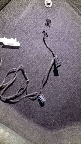

Am achiziționat de la chinezi un set de footlights cu cablaje pentru spate și le-am înlocuit pe cele de Audi, întrucât se tot întrerupeau. Totodată, am înlocuit ledurile albastre cu o variantă mai puțin luminoasă.

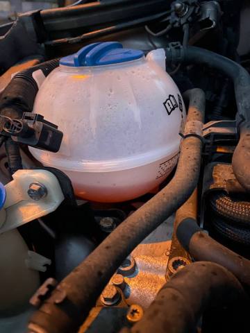

Cu ocazia drumului până la București și înapoi, am descoperit că nu îmi mai vine căldură în mașină. Pe lângă gura de aerisire din dreapta, care nu bagă aer deloc, se adaugă probabil, caloriferul din interior. :banghead:  Încă ceva de făcut când se mai încălzește. :)
Daca ai cum, schimbă-i mașinii cât de mult antigel poți din instalație cu ocazia înlocuirii caloriferului din bord. Altfel, schimbând doar ce curge din calorifer, vei ajunge să-l înfunzi iar peste ceva timp pentru ca restul de antigel rămas( și contaminat) o sa ajungă înapoi. Vad ca ții din scurt mașina și e păcat.
@smecs mulțumesc pentru sfat. :beerchug: Am antigel suficient și o să golesc cât pot de mult instalația. Am văzut un clip cu un tip care se folosea de un compresor.
Din patania similara a unui coleg, eu ti-as recomanda cel putin o curatare a intregii instalatii cu un flush inainte de inlocuire. La el s-a folosit Wurth, de 2 ori si mai multe clatiri cu apa distilata pentru ca intreg circuitul era mizerabil. E o mare diferenta intre before si after :).
@Muale la min 7.30
@kkhheelloo nu știu cum s-ar face asta fără ajutorul unei pompe cred. O să văd până se încălzește de unde culeg informațiile :).
În altă ordine de idei, căldură bagă doar pe la șofer și nu foarte mult.
