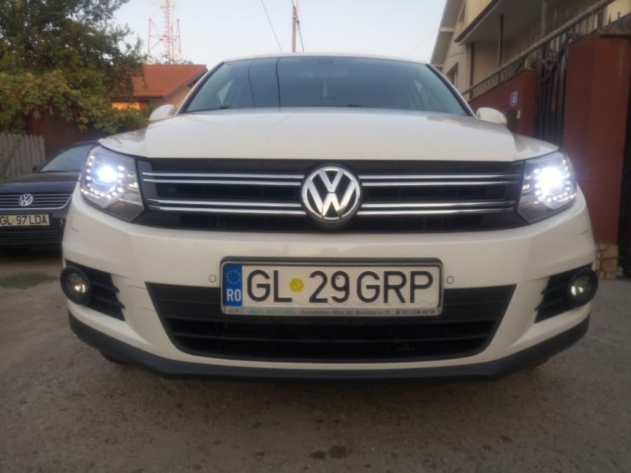

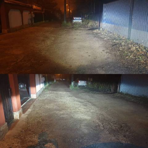

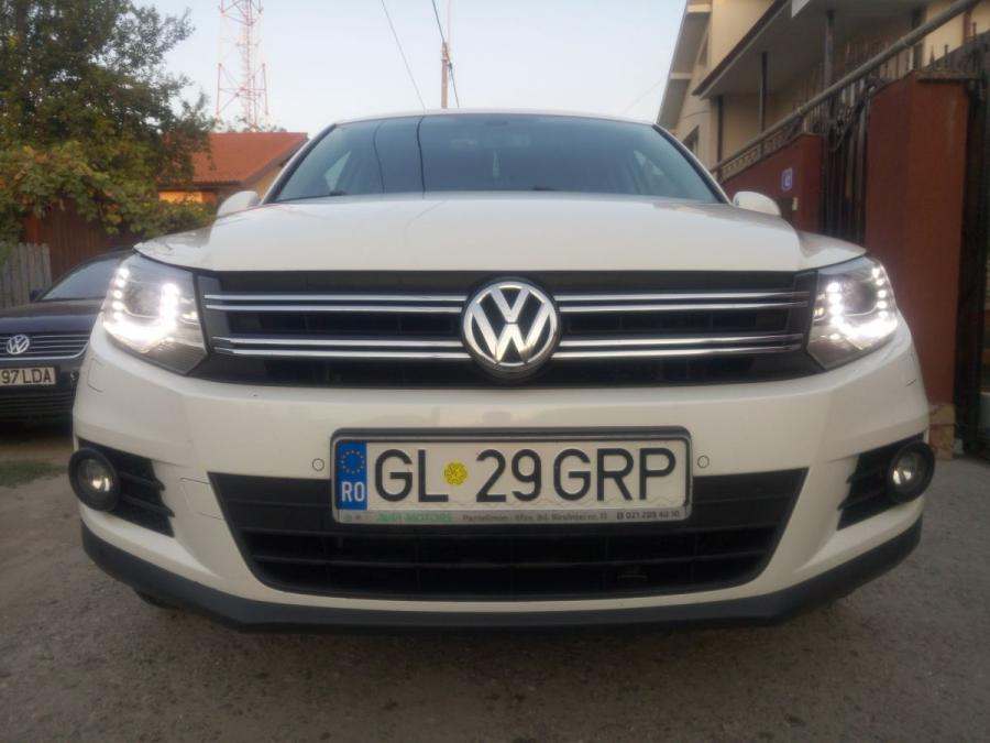

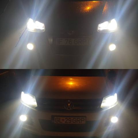

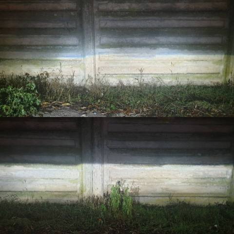

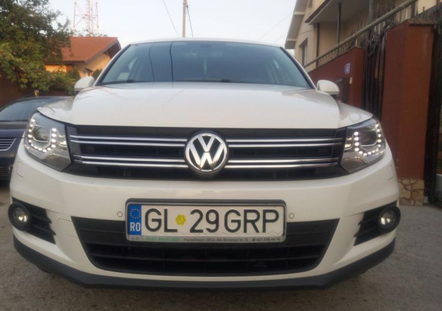

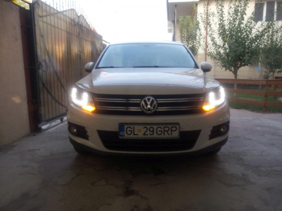

Azi am ieșit la plimbare prin oraș și dacă tot burează și e întuneric am ieșit să testăm noile becuri. Mă declar mulțumit, nu credeam că se vor vedea așa de bine pe asfalt ud, dar chiar se văd. Abia aștept să nu mai plouă și să ies iar. Faza lungă e aproape degeaba surplusul de lumină surprinzând mai bine doar semnele de circulaţie. De asemenea se vede bine în lateral, iar cele două pete mai întunecate nu sunt deranjante.
@Doomy @Emy D ce ziceți? :Driver::)
Din filmari nu pare rau , dar trebuie experimentat pe retina individuala a fiecarui sofer pentru a putea vedea realitatea.  Imaginile pot fi denaturate de expunerea setata in camera care o folosesti.

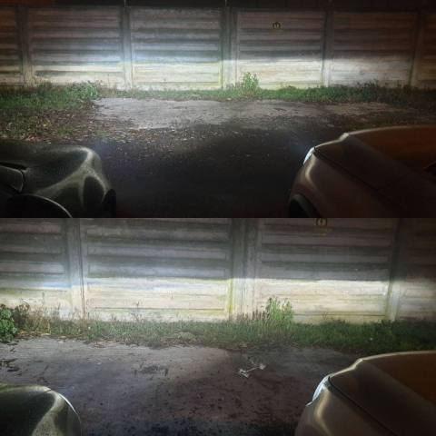

Plus ca presupun ca nu le-ai lasat in poza de mai jos, ci me-ai reglat.image.jpeg.f576e88bad5817212c55e19b2f17cfe5.jpeg
Asta daca telefonul era mai sus de 1.5m cand ai facut poza.
@zidanne da, le-am reglat la aceeași înălțime la care au fost. Înainte de orice modificare am obiceiul să fac poze și/sau să pun semne, întrucât îmi trebuie ceva de control. Telefonul era cam la 1.5-1.6m în poza respectivă.
Aseară am vrut să fac o comparație pe uscat, dar până s-a întunecat a început să curgă iar de sus :))așa că am amânat filmarea pentru o zi în care nu mai plouă, deși la Galați nu prea am mai văzut soare de vreo 10 zile.
Exact asta.
Daca iti fac niste poze cu farurile mele de Golf pe Halogen...zici ca am cele mai smechere faruri. Da, sunt chiar bune, dar sunt anumite momente cand chiar par ca nu bat cum trebuie.
Da-mi link-ul de la becuri, sa trag o privire la ele. Banuiesc ca sunt la fel ca cele de la LedIt Up.

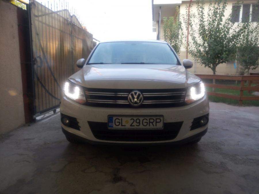

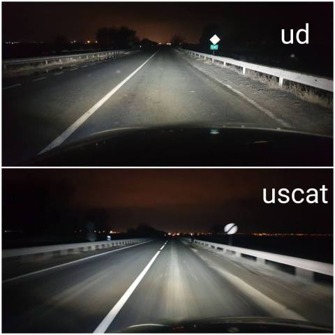

Pentru că s-a oprit ploaia / burnita / ceața am zis să fac testul comparativ între carosabil ud și cel uscat. După cum mă așteptam, asfaltul e mai "alb" când e uscat decât atunci când e ud.
poza pe uscat e făcută din mers. Am reușit să sincronizez cât de cât filmările astfel încât comparația să fie ok.
@Emy Dda așa este. Depinde, cum zice și @Doomy de retina fiecăruia. Per ansamblu pot concluziona, după ochii mei, următoarele: pe 12-20m in față și lateral led-urile sunt mai luminoase cu 20-25%, după această distanță performanța pare similara cu xenon-ul.

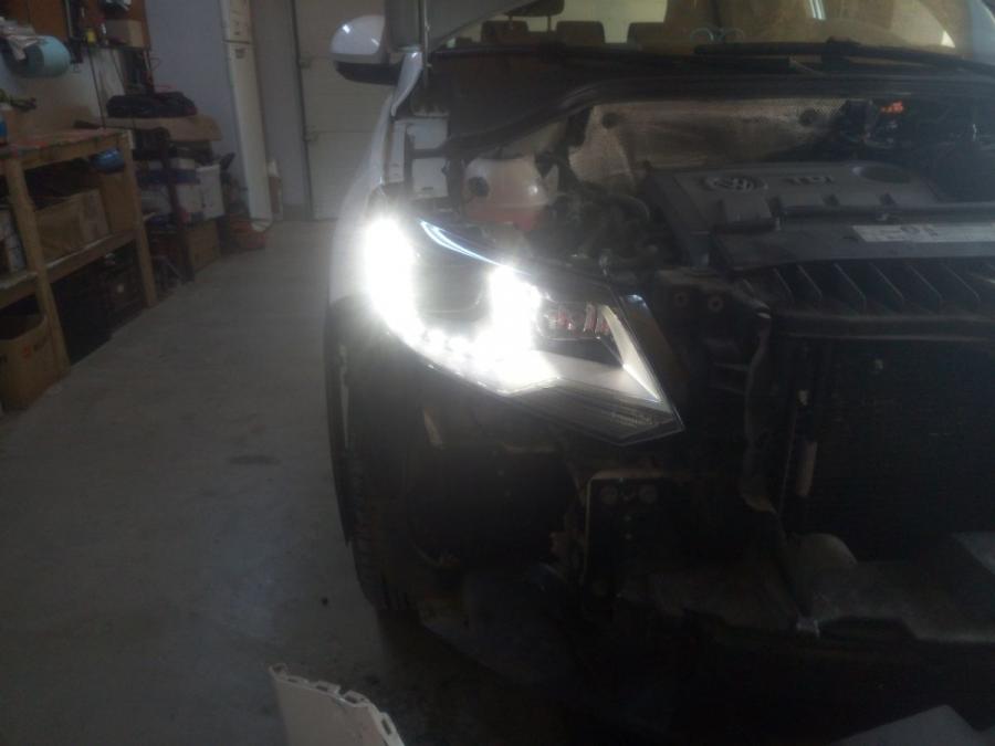

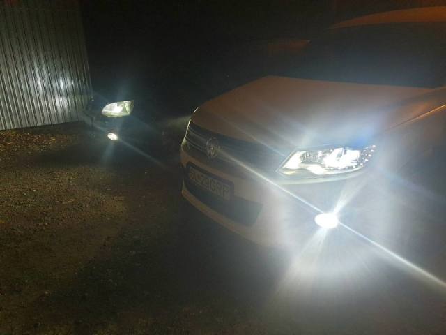

Am profitat de Crăciun și am făcut un mic test comparativ, nu foarte relevant dar cât de cât să îmi fac o idee, între lupele bi-led și lupele bi-xenon dar cu bec led :).
Lupele bi-led de pe Golf par mult mai luminoase in fața mașinii, în timp ce dispersia luminii e parcă mai egală la Tiguan. O fi ceva și din construcția lupei (la Golf in partea de sus a cut-off-ului par puțin defocalizate sau puțin dublate in partea centrală), o fi și din temperatura culorii (ledurile decpe Tiguan par a fi mai spre 5000k in timp ce pe Golf mai spre 6500k).
Voi ce spuneți? 🤔
Am micșorat luminozitatea pozelor pentru a vedea mai mult farurile și proiectoarele și nu doar strălucirea lor. E drept că la noi e foarte multă ceață de vreo două săptămâni și poate a influențat calitatea pozelor.

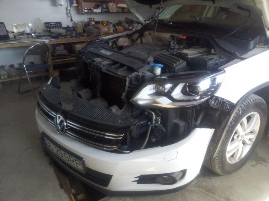

În altă ordine de idei, mi-am cumpărat un far de Tiguan să îl desfac și să mă uit in el, că au început ceva pasarele să ciripeasca și vreau să le liniștesc.

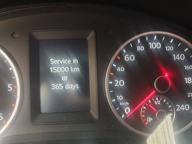

Urmează o revizie ceva mai consistentă, azi vreau să ajung în service și să o urc pe elevator pentru a vedea ce mai trebuie schimbat. În principiu discuri și plăcuțe de frână pe față, plăcuțe de frână pe spate și probabil brațele si bucșe pe față.

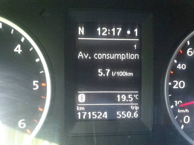

Mașinuța și-a păstrat consumul decent, nici eu nu i-am dat prea tare, dar nici nu am mers la consum.

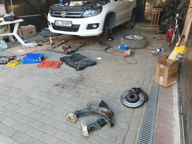

Înainte de a pleca am făcut o constatare la un service cu ce urma să schimb, in afară de revizie. Eu ziceam de ceva timp de brațe, dar voiam să văd dacă pivoții sunt ok, plus discuri și plăcuțe față și plăcuțe spate. Cam asta a ieșit si la constatare, bucșele mari erau duse, o bucșa mică avea joc si un pivot avea burduful găurit.

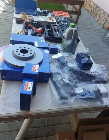

I-am rugat să-mi trimită o ofertă de preț, iar când am primit-o mi s-a părut cam mare atât pe partea de manopera cât și pe partea de piese. De obicei, nu comentez prețul cerut, atât timp cât duc mașina si nu am nici o grijă; in plus mai fusesem la ei o dată, dar acum mi s-a părut mult. Așa că am făcut o verificare la 2 repere si era într-adevăr era mai mult cu vreo 25% decât dacă le-aș fi comandat. :eek:

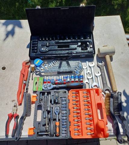

Întrucât nu am 2 mâini stângi și oarecum m-a surprins negativ valoarea totală - diferența dintre prețul piețelor și manopera, am răsfoit youtube-ul, câteva manuale online de service vw și alte materiale privitoare la ceea ce voiam să fac și am comandat piesele de la autokarma: brațe și pivoți Lemforder, discuri și plăcuțe ATE, ulei Mobil 1 și filtre Mahle. Am vorbit cu un vecin căruia i-am spus că la întoarcere ne apucăm de treabă. Singurul lucru care mă îngrijora era scoaterea pivoților.

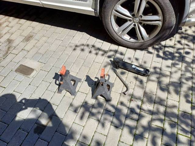

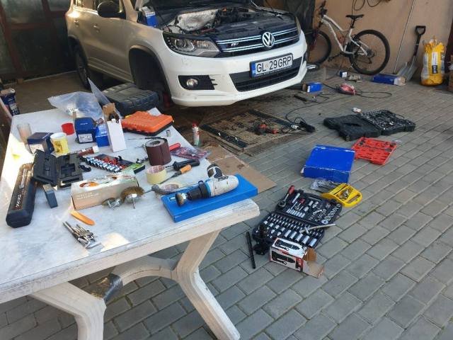

Cât am fost plecați au venit piesele, iar in plus am mai comandat un pistol de impact Yato de 450nm la 220v, o furcă de scos pivoți și o cheie dinamometrica. O dată ajunși am rezolvat alte chestiuni, iar o dată ce s-a făcut week end, am pornit aventura. :cheers:
Am pregătit totul și le-am inspectat, iar la asta s-au mai adăugat 3 truse ale vecinului, plus încă una Mannesmann mai târziu! 😁

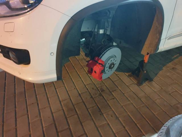

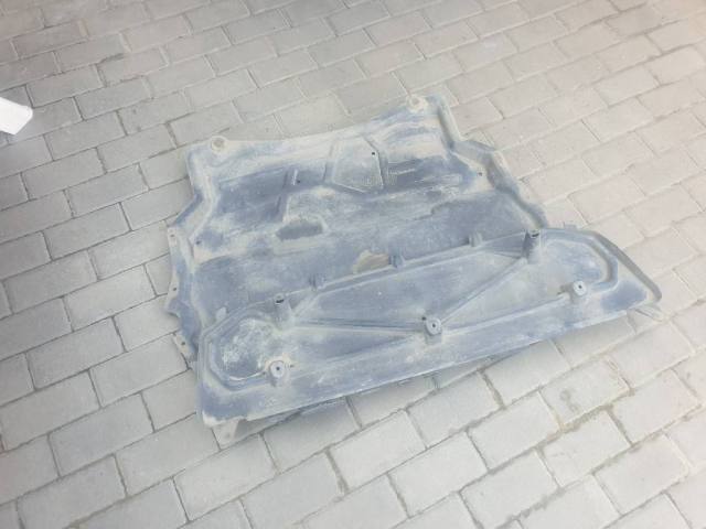

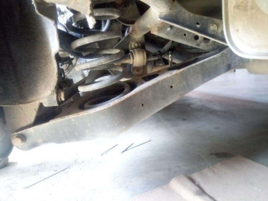

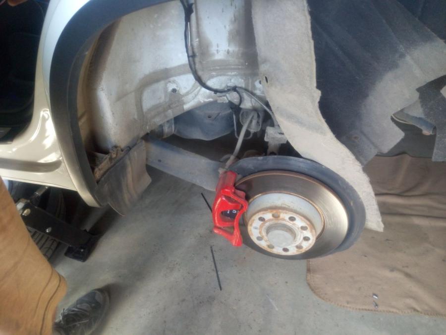

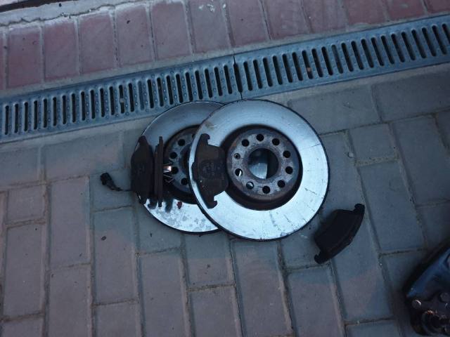

Am început cu ridicatul pe capre a părţii frontale, am scos scutul, am desfăcut puțin filtrul de ulei și apoi m-am băgat dedesubt și am dat drumul uleiului într-o găleată (va fi folosit la un gard de lemn prin vecini).

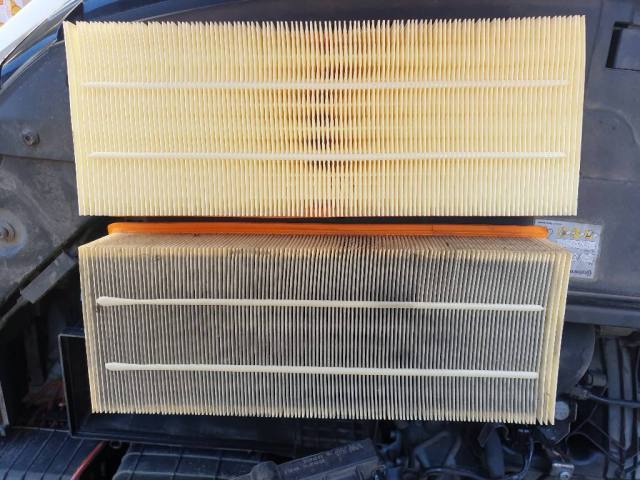

A mers ok schimbul de ulei, filtrul de aer (nu era foarte îmbâcsit)
și cel de habitaclu, dar la cel de motorină am observat că din 5 torxuri, două fuseseră forțate. Sincer, nu înțeleg de ce trebuie să strângi tare o garnitură (in manual zice 5nm) de strâmbi floarea unui șurub :grrrrrr:

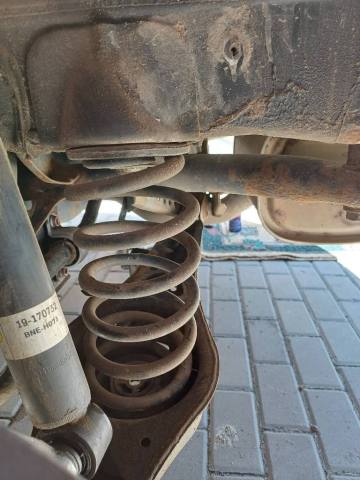

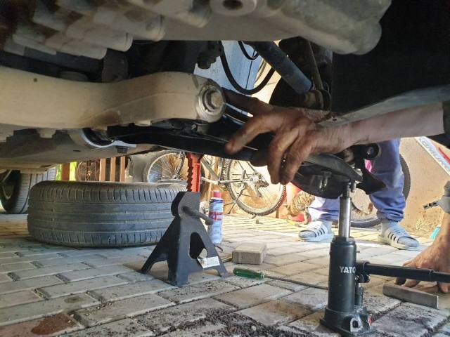

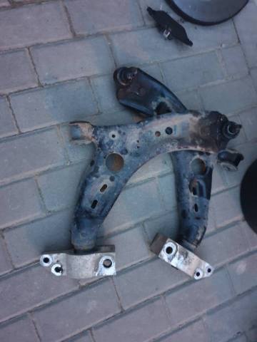

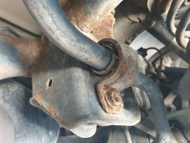

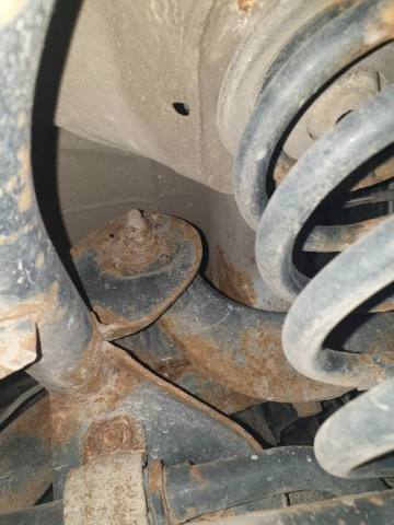

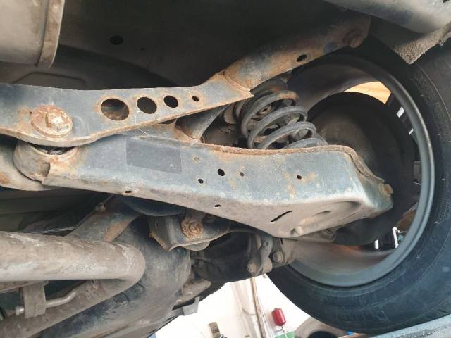

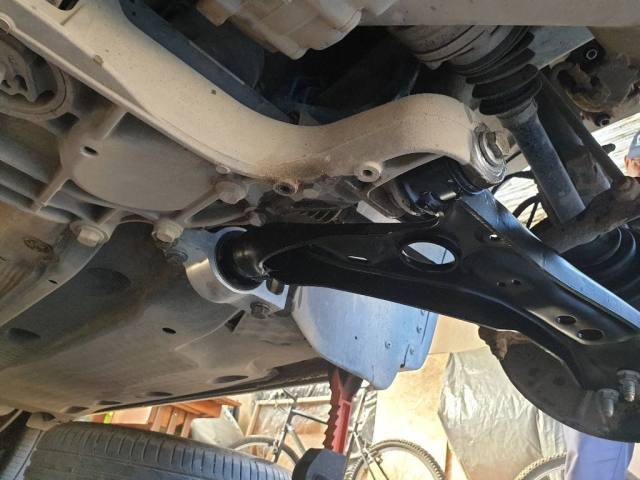

Apoi am zis să schimbam brațele și am început cu desfăcutul pivoților. Găsisem 2 variante: în prima se scotea șurubul de la planetară pentru un acces mai facil la pivot și a doua, mai spartana, de desfăcut piulița pivotului și apoi forțat in jos cu furcă. Am desfăcut piulița până a ajuns la planetară, apoi am introdus furcă și am bătut cu ciocanul în ea, sperând ca prin conicitatea ei sa împingă în jos pivotul. Doar că nu e ca-n youtube, tot timpul și oricât am bătut noi, acesta a refuzat să coboare. :banghead: Așa că am apelat la varianta "sună un prieten", tatăl unei prietene, cu care vorbisem înainte și spusese să-l sun dacă avem probleme, să se mai dezmorțească și el.
Cu ajutorul lui și a unui ciocan mai mare, plus puțin efort fizic am coborât pivoții din suport și am desfăcut cele 4 șuruburi de la bucșa mare și cea mică și am scos brațul cu totul.
Am pus pivoții noi pe brațe, apoi am băgat brațul la loc,
am strâns șuruburile de la bucșa mare, apoi piulița de la pivot, am ridicat cu un cric discul în sarcină,
am strâns șurubul de la bucșa mică, apoi cele 3 de la pivot, le-am strâns și verificat pe toate încă o dată și am trecut la următoarea etapă.

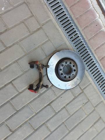

La piulițele de la etrier, iar strânse tare și ruginite, iar ne-am chinuit puțin. Am dat cu WD40, să le deblocam, am tras toți trei de ele până am reușit. Discurile destul de ruginite pe interior, dar plăcuțele erau cam la jumătate

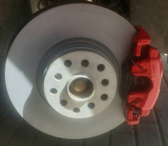

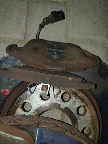

Am curățat bine, am pus vaselina cuprată pe rotor, după care am montat discurile și plăcuțele noi (și la ele la capete am pus vaselina) și întrucât se făcuse târziu le-am mulțumit celor două ajutoare, fără de care nu aș fi reușit și am rămas să fac curățenie. Curtea arăta cam așa :))
iar mâinile mele, chiar dacă inițial am avut mănuși, arătau așa: 😁

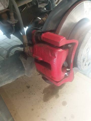

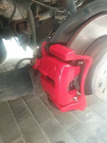

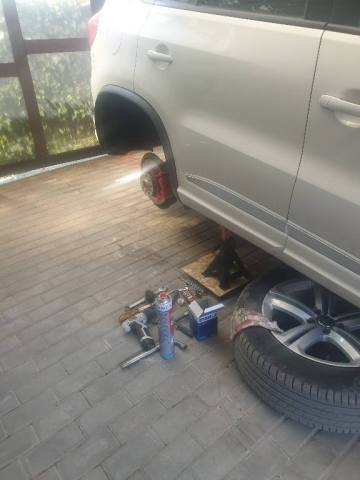

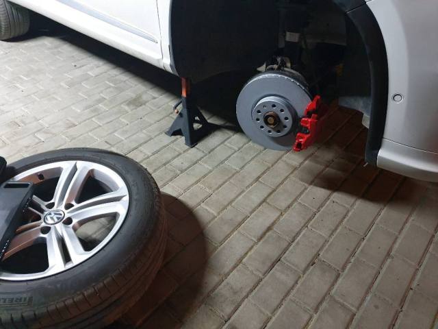

Am strâns cât de cât sculele și piesele rămase și m-am apucat de vopsit etrierii. Luasem de dimineață 50 ml vopsea, plus întăritor și diluant, dar uitasem de pensula. Am căutat pe la fiică-mea și i-am extras 2 pensule 😆 și cu ultimele puteri am curățat etrieri încă o dată (fuseseră curățați cu mai multe perii de sârmă și spray de curățat frâne înainte și după montarea discurilor noi), i-am degresat
și cu pensula am aplicat un strat consistent de vopsea. Și cam asta a fost tot pentru cele 8 ore de sâmbătă, urmând ca a doua zi, duminică, să schimb plăcuțele pe spate și să împrospătez și etrierii.
A doua zi, am adus siguranțele vopsite cu negru, dar mare contrast nu a fost.

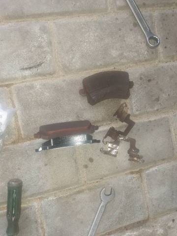

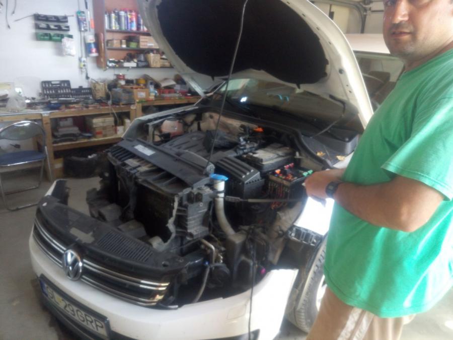

am pregătit sculele,am adus vcds-ul, am făcut procedura de deschidere a motorașului
am scos pinii etrierului și am scos plăcuțele de frână.
Cu un depărtator de etrier am împins pistonul, am periat etrierii și i-am degresat cu spray de frâne, am uns capetele plăcuțele noi cu vaselina cuprată, le-am pus șuruburile noi și le-am strâns
apoi am luat a doua pensule și am pictat din nou
A urmat din nou procedura de închidere a motorașului cu  ajutorul vcds și apoi am văzut că uitasem să pun scutul. 😆
Seara am ieșit la un test drive mic, nu înainte de a ridica mai ridica o dată pe capre mașina și a monta scutul. Totul a fost în regula, iar azi a dispărut și huruitul inițial de după schimbare, semn că s-au așezat și plăcuțele. Oricum mai merg mai lejer încă vreo 40km, să le mai menajez

PS: Pistolul de impact Yato s-a dovedit un fiasco, nu a reușit să desfacă niciunul din cele 8 prezoane (câte 2 la fiecare roată am testat), iar din 2 șuruburi la bucșa doar unul la desfăcut, la celalalt a bătut in gol. Deci nu vi-l recomand și urmează să-l fac retur. Asta in ciuda unor review-uri pozitive...
PS2: timpul total de schimbare a fost 13 ore, față de cele 10 ore aproximate de service. Probabil că data viitoare ma voi descurca mai bine, având în vedere experienta căpătata și probabilitatea achiziționării unui pistol de impact mai competent.

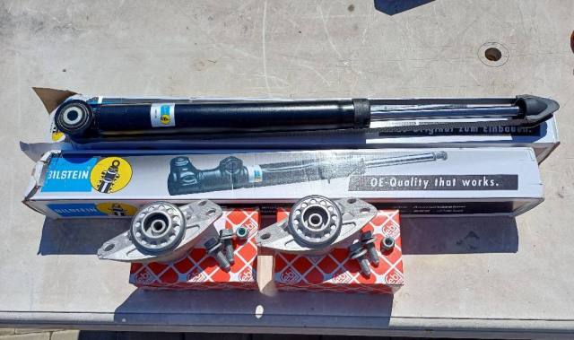

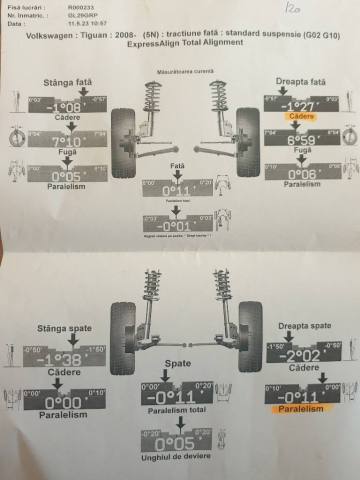

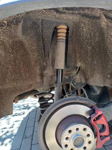

In altă ordine de idei, am făcut geometria, operațiune obligatorie după schimbarea bratelor și pivoților. Am constatat că e multă rugină și in zonă articulației spate, că anumite bucșe sunt slabe și că unele șuruburi de reglaje nu se desfac, adică ar trebui și aici să mă gândesc la înlocuiri.
Tipul zicea că dacă nu ma deranjează puțin diferența de paralelism la roata dreapta spate, ce ca uza anvelopele, nu e urgentă schimbarea bucșelor întrucât "până se rup astea...".
Pe net am văzut că schimbarea brațelor și bucșelor nu e foarte dificilă, dar implică niște scule, puține cunoștințe și ceva dexteritate, așa că deocamdată doar mă gândesc și documentez. 😁
Întrucât nu fac nici mulți km cu mașinuța, până se vor uza anvelopele din cauza diferenței de paralelism, cred ca le voi schimba din motiv de bătrânețe. Pe de altă parte, nu am zgomote de la articulația spate, nu îmi "dansează" fundul, nici nu pleacă in viraje.

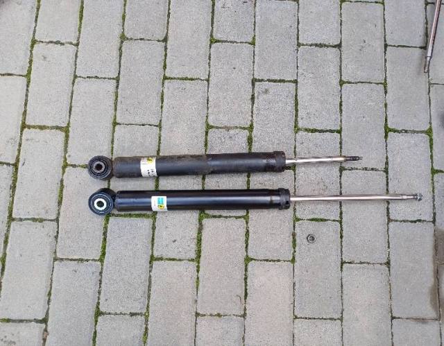

Ați schimbat articulația spate, nu doar bieleta antiruliu? Se simt diferențe?

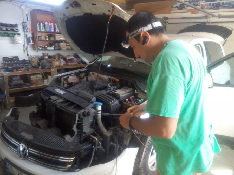

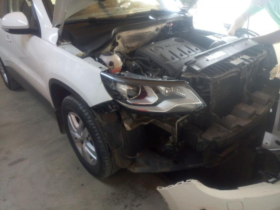

Lume lume, am doua vesti, una buna si una proasta...

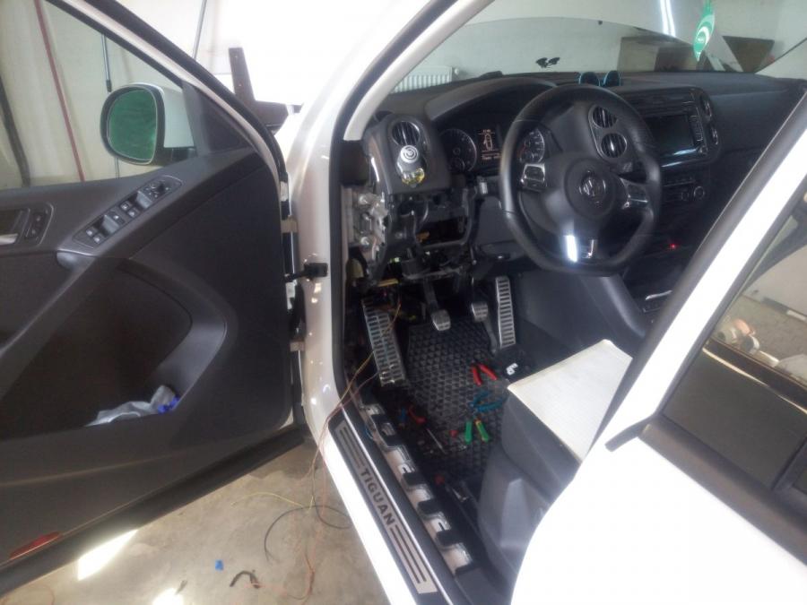

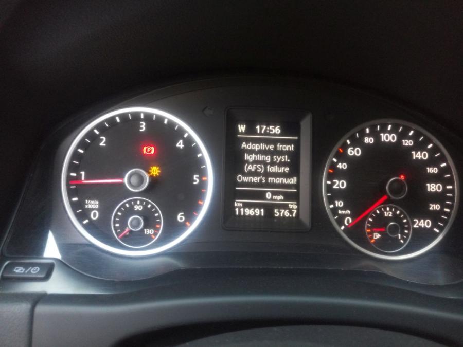

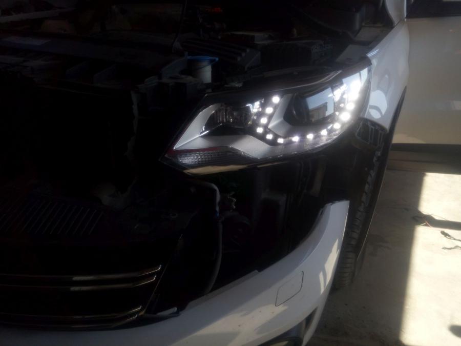

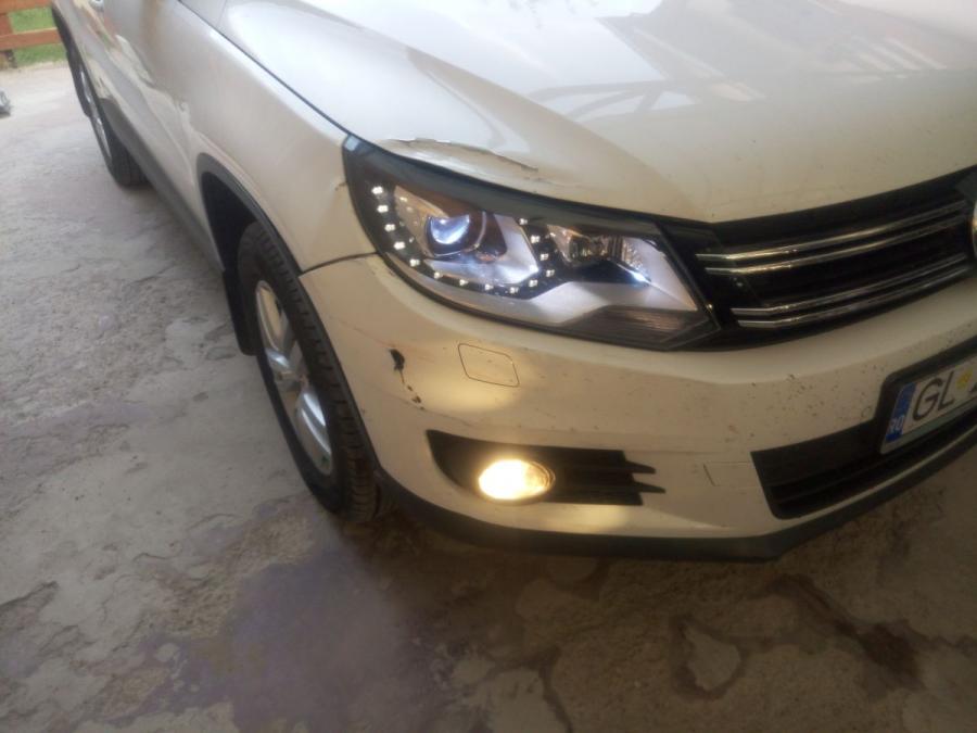

Aia buna e ca am xenon functional pe faza scurta, lunga, flashuri, leduri functionale si ca DRL si ca pozitii (diminuate in intensitate), totul merge bine. Aia mai putin buna este ca modulul AFS nu s-a potrivit desi era cu F si nici cel cu C. Drept urmare AFS-ul - urmarirea in curbe, nu functioneaza si da eroare in bord. Trebuie sa caut un modul de pe un Tiguan, pt ca se pare ca la VW acelasi cod nu e de "serie", ci individualizat pentru fiecare tip. Unul din farurile SH cumparate de mine, nu avea becul de semnalizare asa ca l-am cumparat azi, constatand cu stupoare ca becul Philps este 50 de lei!!!
So, dupa 6 ore de codari, teste, nervi, munca, genuflexiuni, etc colegul @Al Bundy a reusit sa faca farurile si stopurile functionale complet, fara a schimba centrala electrica (BCM 5K0 937 086 M), desi toti spuneau ca trebuie neaparat sa o inlocuiesc cu modelul BCM 5K0 937 087. Nu ma intrebati pe mine cum a facut, ci pe el. Un moment amuzant a fost cand a terminat de codat tot si mergea tot mai putin led-urile. Ca sa constatam ca erau oprite din bord (se poate selecta DRL OFF sau ON) :). Alt moment mai putin amuzant a fost, ca dupa ce am inchis toata lucrarea si ne-am luat la revedere, cand am pornit motorul sa plec dupa 5 secunde au inceput sa palpaie led-urile :rolleyes:. Asa ca a mai desfacut o data, a schimbat si centrala electrica si a obtinut acelasi rezultat. Dupa ce a mai sapat ceva, a constat ca era o setare :rolleyes:. Asa ca a schimbat din nou BCM-ul (ca sa nu mai recodez si cheile, mai ales ca nu aveam decat una la mine) si am verificat inca o data ca totul e in regula si am plecat linistit spre... Asigurare Generali!

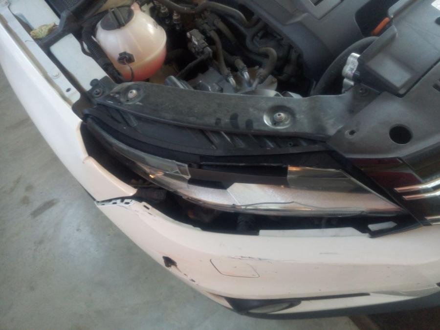

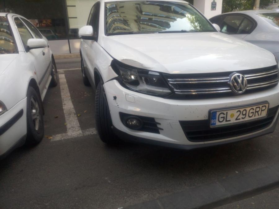

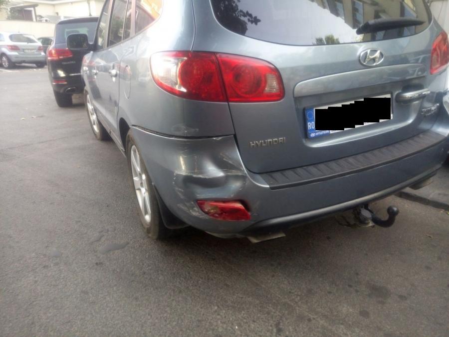

Acum vine vestea proasta. Dimineata aglomeratie in Bucuresti, ora 9, 200m in 10 minute bara la bara, mai aveam 2km pana in Giulesti si la un moment dat, fiind pe banda doi, observ ca banda era blocata de unii care voiau sa vireze la stanga, in timp ce pe banda unu se circula. Aveam cam 25-30km/h, semnalizez, ma asigur si intru pe banda1, la aproximativ 2-3m, de un Hyundai Santa Fe, care avea cam 5-6 m pana la urmatoarea masina. In fata lui din coloana de pe banda doi, un alt cetatean semnalizeaza si o data cu semnalizarea si vireaza dreapta iesind imediat dupa masina din dreapta lui. Cetateanul din Santa Fe, nefiind obisnuit probabil cu traficul de genul asta, in loc sa franeze usor si sa incetineasca, permitandu-i intrarea respectivului in fata sa, se panicheaza si franeaza brusc, oprind masina. Eu apuc sa calc frana si sa trag foarte putin stanga dupa care masina mea se lipeste de a lui. Ma dau jos si il intreb de ce naiba a oprit masina, daca avea 5-6 m pana la urmatoarea? Isi cere scuze si imi spune ca s-a speriat sa nu intre in el ?!?. Ce sa mai fac, ii dau asigurarea, ii scriu pe spate nr de telefon, datele din CI si cu inima indoita plec sa fac upgrade-ul de faruri pe care voiam sa-l fac.
Daune la mine: capota indoita, bara gaurita si zfaraiata, far stanga spart, aripa stanga indoita, suport far de pe trager rupt, cateva cleme de la proiectorul stanga rupte. Legea zice ca eu sunt vinovat ca nu am pastrat distanta, nu zice nimic de franarea brusca fara motiv... asa ca reparatia la mine e pe barba mea, iar reparatia lui o va face pe RCA-ul meu. Este primul meu accident pe care il am de 21 de ani de cand am permis.
Si uite asa am facut un upgrade dorit si unul pe care nu mi-l doream...
Ii multumesc inca o data colegului @Al Bundy pentru retrofitul facut si ii promit ca dupa ce voi gasi un calculator AFS corespunzator am sa ii fac inca o vizita :P. Si acum pozele.
PS: Farurile nefiind reglate cred ca bat cam sus, intrucat aproape toti soferii de tir m-au flashuit :cool:

• înlocuit becurile pentru lumini de mers înapoi cu leduri albe - rezolvat
• înlocuit becurile proiector cu leduri - rezolvat

• retrofit faruri xenon - rezolvat

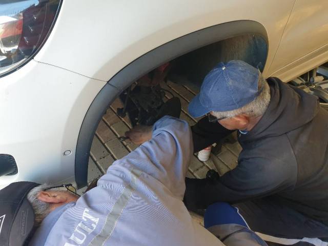

După schimbarea articulației pe față și după ce am cărat niște chestii ceva mai grele, am sesizat că la anumite denivelări se aud pocnituri în zona spate. În plus la viteza mai mare, mașina părea nesigură la viraje în zona spate, că și cum pierdea aderența. Studiind puțin problema, toate indiciile duceau spre bara stabilizatoare (antiruliu), mai precis bieletele antiruliu. M-am băgat sub mașină și m-am uitat la ele, am vorbit cu un mecanic pensionat și mi-a zis că nu prea am ce să văd la ele.
Mie mi s-au părut crăpate bucșele de la bata antiruliu, așa că am comandat un chit de reparație Febi-Bilstein și 2 bielete antiruliu de la Lemforder.
Sunt in zugrăveli acasă, așa că intr-o pauză am ridicat Tiguanul pe capre, am scos bieletele antiruliu și am slăbit șuruburile de la bucșele barei antiruliu.
Am zis să câștig ceva timp până ajunge curierul cu piesele. Ce e drept, deși l-am sunat si i-am spus că sunt acasă și ora de livrare era 12.30-16.30, acesta a ajuns la 16.40...
Am introdus rapid bieletele, le-am strâns și am trecut la bucșe.
Sfaturi dacă vreți să faceți și voi operațiunea acasă, fără elevator:
- cheia care ține torxul de 8 o puteti sprijini de braț, astfel încât să manevrați doar fixa de 16, atât când desfaceți, cât și când strângeți;
- vă puteți ajuta de cric pentru a avea acces mai facil la introducerea bieletei;
- accesul la șuruburile de sus la bucșe e destul de limitat și dacă nu aveți o autofiletanta și prelungitoare, desfaceți pe rând cele două torxuri de 10, astfel încât să se le desfaceți egal
- cu 2-3 zile înainte, frecați cu perua de sârmă șuruburile și folosiți WD40 sau alt degripant, dacă nu aveți decât chei.
Am terminat și schimbatul bucșelor, m-am chinuit mai mult pe stânga, unde accesul a fost limitat de senzorul de autoleveling. Nu păreau așa de uzate când le-am scos, ce e drept au ieșit mult mai ușor decât le-am pus pe stea noi...
Am dat cu vaselina de cupru toate șuruburile, în speranța că nu vor mai ruginite așa tare (începuse ploaia, nu mai aveam ochelarii și am cam întins mai mult decât aș fi dorit :rolleyes:).
Am plecat la un mini test drive și zgomotele au dispărut. Abia aștept să plecăm în concediu și să nu mai fac nimic, măcar pentru o săptămână! :beerchug:

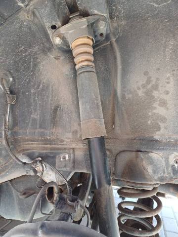

Întrucât comportamentul la trecerea în viteză peste denivelări nu s-a schimbat mult, am comandat amortizoare (Bilstein B4) și un set de reparație rulment sarcină spate (Febi-Bilstein). Nu știu de ce ii spune rulment sarcină, pentru că este doar o bucată de aluminiu, dar am zis să schimb tot si șuruburile. Uitându-mă la cele vechi, investiția a fost un moft, întrucât starea lor si a șuruburilor era ok.
Azi pe la 11.15 m-am apucat de treabă, am pregătit sculele și piesele de schimb.
Am ridicat mașina pe capre și am vrut să fac ce văzusem pe YouTube, dar nu am cheie de 21 fixă sau cele cu cot, iar din tubulare nu intra nimic cauza arcului. :banghead:
Așa că am trecut la varianta a doua

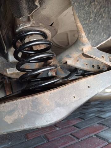

am scos carenajele spate si am constatat ca Terosonul aplicat anterior si-a făcut treaba. Se vede că amortizorul din stânga este curs puțin.
Am dat din nou cu era de sârmă și cu WD40 și am desfăcut șurubul de la braț. Înainte de a-l scoate, am băgat un cric hidraulic sub braț și l-am ridicat. După îndepărtarea surubului cu multă răbdare am lăsat în jos brațul și am scos arcul.

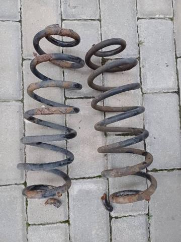

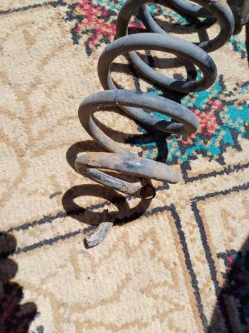

!!!ATENȚIE!!! Dacă faceți și voi acest lucru, scoaterea / montarea arcului prin coborarea / ridcarea brațului trebuie făcută cu multă atenție întrucât este tensionat și poate provoca răniri!
O dată cu scoaterea arcului surpriză: a picat si o bucată din el! :banghead:
Inițial am vrut să comand, brațe, amortizoare și arcuri, dacă tot umblam în zonă, dar am renunțat întrucât se apropie concediul și nu am vrut să pun presiune pe buget. Doar că socoteala nu se potrivește întotdeauna, așa că am pus mâna pe telefon și am comandat un set de arcuri Kayaba

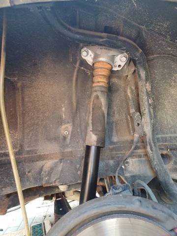

Până au sosit arcurile, am trecut la scos protecțiile amortizoarelor și le-am pus pe cele noi. Apoi am montat amortizoarele noi pe poziție și am așteptat-o pe soție să vină de la magazin cu arcurile.
Am uitat să vă spun, dar și arcul dreapta era rupt. La inspecția vizuală pe care am făcut-o când am schimbat bieletele, nu am sesizat că ar fi fost rupte, deși m-am uitat destul de atent.
Amortizorul din dreapta funcționa aproape normal, dar cel din stânga era blocat la jumătate, în sensul că, după jumătate nu se mai ridica singur, doar dacă trăgeam de el.
După ce a venit soția cu arcurile, am băgat din nou "crocodilul" și  după 2-4 încercări, pe fiecare parte, am reușit să-l fixez astfel încât să pot ridica brațul cu tot cu arc în siguranță. Cu puțin ajutor din partea soției care a introdus șurubul de la braț în timp ce eu trăgeam de discul de frână și de amortizor să aliniez găurile, am reușit să strângem și șurubul. Piulița se ține contra cu fixă de 19, iar strângerea cu tubulara de 21.
N-am mai făcut fotografii întrucât ne grăbeam la un priveghi și eram și murdari pe mâini, soția ajutându-mă cu ținutul amortizorului cât am scos / prins piulița și la introdusul surubului de prindere a brațului. Durata totală, cu tot cu așteptatul de o ora a arcurilor a fost de 5 ore, iar dificultatea este medie. Costul total al pieselor, inclusiv bieletelor antiruliu și bucșelor de la bara stabilizatoare, a fost de 1.425 lei. Totuși dacă nu dispuneți de loc, răbdare și scule vă recomand să mergeți la un service.
Pe drumul spre priveghi, am verificat comportamentul rutier și corectitudinea montajului: zgomotele a dispărut, mașina sta în viraje cum trebuie, a dispărut tendința de țopăiala și senzatia de instabilitate! :cheers:
Scule folosite:
Șuruburi prindere amortizor de caroserie - tubulara 17
Șurub amortizor prindere fuzeta - tubulara 21
Șurub braț- tubulara 21 plus fixă de 17
piulita tija amortizor - cheie cu cot 17 plus patent.
Weekend fain tuturor! :beerchug:

Uitându-mă pe istoric am constatat următoarele:
- la 125.000km și 7 ani am schimbat toate amortizoarele și mi s-a părut foarte repede;
- după alți 50.000km și 5 ani am schimbat amortizoarele spate.
Să fie de vină arcurile care între timp s-au uzat și rupt sau amortizoarele oem chiar sunt diferite de cele aftermarket? Arcurile Kayaba sunt la fel de lungi, dar o idee mai mici în diametru. Sper să fie ok măcar pentru 100.000km. 😁
50K ... Amortizoare Bilstein si urasc ca am pus Bilstein si ca le-am schimbat... :(
Ma asteapta altele noi...
