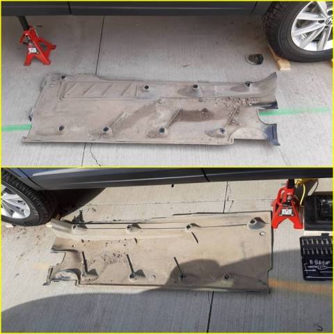

Astăzi după ce am făcut ceva cumpărături dimineață și apoi am săpat prin topicul lui @Doomy m-am hotărât să scot și eu apărătorilor de la aripi și să aplic insonorizant. Luasem deja sprayuri cu Teroson dar așteptam o zi liberă și mai călduroasă
Am scos caprele din dotare și deși mi-ar fi plăcut să suspend toată mașina, nu am făcut-o, lucrând doar o parte, pe rând.
După ce am scos toate torturile și le-am pus în cutie, am început să scot apărătorile. În spate e relativ simplu, iar în față e puțin mai mult de convins.
După îndepărtarea frunzelor și pământului strâns, cu o perie și puțin detergent am curățat aripa și apoi am clătit-o bine.
Apoi după uscare am dat cu Teroson, doar pe aripa spate, bineînțeles după o mică mascare a amortizorului și a celorlalte chestii pe care nu le doream vopsite.
Cât timp s-a uscat Terosonul, am spălat apărătorile de la aripi, care erau destul de murdare,
 le-am lăsat apoi la scurs si după uscare am montat totul in ordine inversă, cu destul de multa chinuiala la cele din față. Apoi am trecut la cele de pe partea opusă. Mizerie mai puțină in față,  dar pământ mai mult in spate.
Același operațiuni ca prima dată, doar că s-a uscat mai greu totul fiind târziu si m-a prins întunericul.

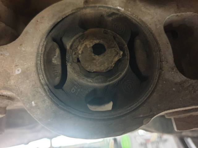

Cu această ocazie am verificat buclele mari de la puntea față și am constatat că trebuie schimbate in curând. De data asta le voi schimba cu tot cu brațe, dar fără pivoți, care nu prezintă joc.
Mult noroi pe dedesubt, ceva rugină și în curând schimbarea discurilor și plăcuțele față. Dacă la discuri și plăcuțe voi merge tot pe ATE, la brațe aș încerca Meyle sau TRW, de Lemforder nu prea am fost încântat la ultima schimbare. Mai exista pentru partea de bucșe, pivoți, brațe mai există și alte mărci pe care ar trebui să le am în vedere?
@Emy D de când am luat mașina am făcut aproximativ 67.000 de kilometri și am schimbat bucșele mari de 3 ori și mă pregătesc a 4 oară. Numai Lemforder am folosit, made in France sau China. E momentul să încerc altceva.
Si eu am patit cu lemforder. Made in China, cu cod de original .
Mai mult de 25000 nu au tinut.
Am pus apoi pe original, si am vandut masina cu ele.
Expand
Am crezut ca doar mi s-a parut mie ca a scazut calitatea la Lemforder :(  (ah, si erau cea mai buna varianta pe AM). Bucsa plina pusa pe masina inainte de concediu, la intoarcere din concediu a cedat si s-a rupt intr-un loc. Acum trebuie schimbata ca nu dorm bine daca stiu ca sta asa.
