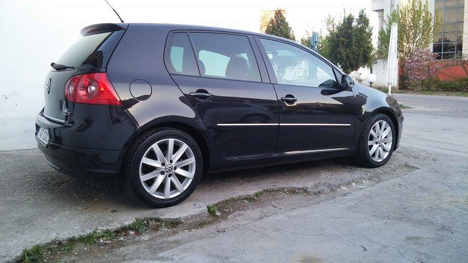

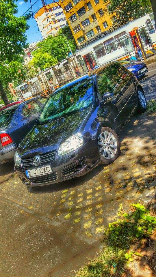

Salut, m-am decis sa va prezint astăzi a doua masina și anume un Golf 5 1.4 TSI 140 CP din 2007(fratele mai tânăr ar fostului G4 pe care l-am avut, de aici si numele topicului). Când am luat masina avea 161k, acum are aprox 163k, pana acum a primit o revizie(ulei, filtre, plăcute spate) si distributie(lanț, patine, întinzător).
Dotari:
Geamuri fumurii din fabrica
Maxidot
Senzori lumini, ploaie
Pachet crom(vreau sa scap de el)
Torpedou refrigerat
Clima
ABS, ESP
Pachet sport(scaune, suspensii)
Planuri de viitor sunt multe, bani sa fie...
Exterior:
-bara fata GT
-xenon(aștept recomandări,OEM sunt cam piperate...)
-stopuri led/R32
-senzori parcare
-antena shark oem
-arcuri prokit/fk reglabila
-camera marsarier
-colantare sau schimbare bandouri
Interior:
-schimbare lumini bord si consola
-pedale gti
-butoane crom
-cotiera
-volan gti cu comenzi
-rns 315/rcd 510(rămâne de văzut daca am sau nu nevoie de navi...aștept si părerile voastre)
-roata rezerva
Confort:
-încălzire scaune
-tempomat

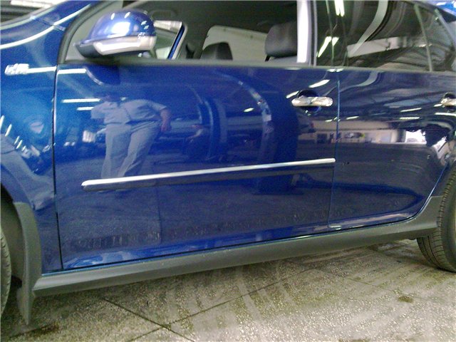

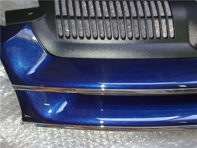

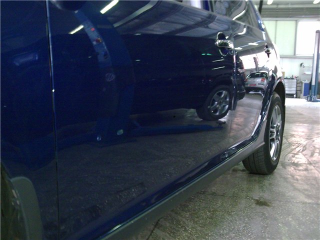

bandourile sunt prinse cu banda dubla adeziva si au cate 2 dopuri care intra in fata portiera pentru ghidaj ( atunci cand sunt lipite pe portiera sa fie lipite liniar ), cromul de pe haion este lipit tot cu banda dubla adeziva, iar grila din fata trebuie schimbata cu totul ca sa scapi de crom deoarece este incastrat in grila.
