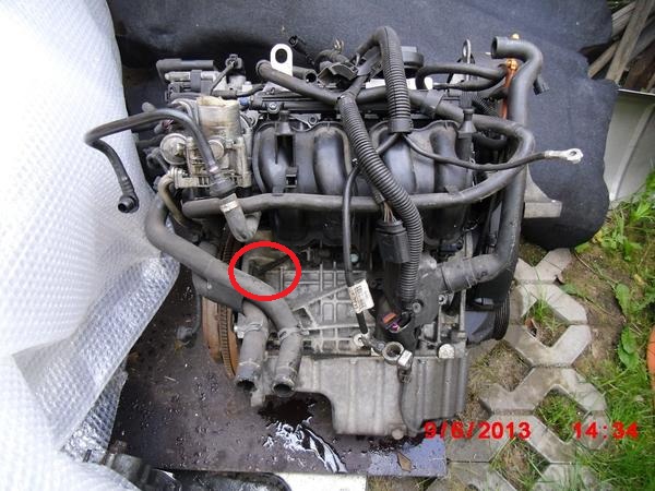

Am atasat cateva poze cu senzorul G28 incercuit
post-75511-0-16771600-1429038645_thumb.j
post-75511-0-34263200-1429038652_thumb.j
post-75511-0-46269800-1429038658_thumb.j
Saru'mana boierule.
...sa-mi trag doua dar ce pozitie are... Va trebui probabil sa folosesc o oglinda sau ceva de genul ca sa pot desface.
Ma uit maine sa vad ce e pe acolo.
Modificat de Aurelian 6n2
Ai nevoie doar de un imbus, de 5 parca, trebuie dat la o parte un capac de cauciuc cu rol de protectie, seamana cu un dop prin care e bagat firul.
Eu doar pe sub masina m-am bagat la el sa vad ce si cum arata, nu cred ca poti pe deasupra, icearca sa ridici mult masina pe ceva butuci sau capre solide si vezi daca poti pipai de sub masina sau du-te la cineva cu groapa.
Modificat de SergiuD

Am reusit sa urc masina pe o rampa dar din pacate la acest model de polo nu se poate avea acces la respectivul senzor pe dedesubt. E foarte mare inghesuiala acolo astfel incat am intalnit nu mai putin de 3 obstacole in calea acelui senzor, si anume :
1) Jugul motor;
2) Timoneria;
3) Electromotorul care este asezat fix in fata presupusului senzor.
Spun presupus deoarece nu am reusit nici macar sa-l observ.
Din cauza inghesuielii nu am putut nici macar sa bag mana pe acolo si sa observ pe bajbaite.
O sa demontez carcasa filtrului de aer si ce mai este pe deasupra,chiar si galeria de admisie daca e nevoie, incercand sa abordez problema prin partea de sus.

Inseamna ca blocul motor e identic AUA/AUB/BBY/BBZ doar cutia difera, pe ea e electromotorul, langa el trebuie sa gasesti senzorul sigur !
Uitata-te pe poze din nou.

Am reusit sa desfac totul de deasupra si anume carcasa filtru aer, galerie admisie insa...teapa! Electromotorul nu s-a lasat desfacut nici mort. Am rupt o tubulara de 13 ( vai de mama ei), acum am fost si am cumparat alta mai groasa in carne si sper sa desfac  cele 3 suruburi care tin electromotorul.
Senzorul de la arborele cotit nici macar nu se vede, e in fundul fundului din fund...daca intelegeti, undeva unde cupleaza bendixul pe coroana.La fel si senzorul de detonatii este fix dupa solenoidul electromotorului.Deci mai urmeaza un episod de munca, sper ca de data asta sa nu fie in zadar.
