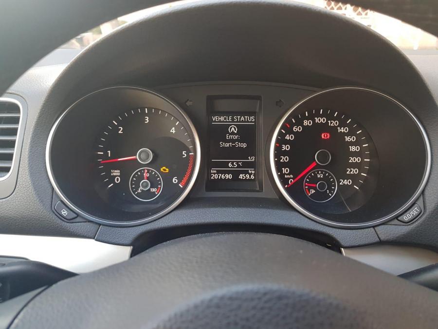

Salut!
Masina in cauza este un Golf 6 2.0 TDI 140cp.
Dupa un drum de circa 200 km, mi s-a aprins in bord martorul Check Engine, insotit de mesajul Error Start Stop. Daca dezactivez Start-Stop, nu-mi mai apare mesajul, ramane doar martorul aprins.

I-am dat reset, am mers putin cu masina, a disparut martorul Check Engine, insa mesajul Error Start Stop a ramas.

Ma poate ajuta cineva, va rog? Multumesc!
@cosmejn
Ce vrea sa spuna @Al Bundy este ca tu nu ai o problema cu start-stop-ul, nefunctionarea acestuia este un efect al celorlalte erori care iti apar pe masina.
