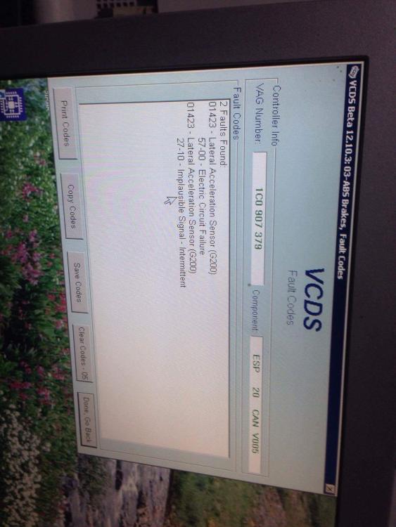

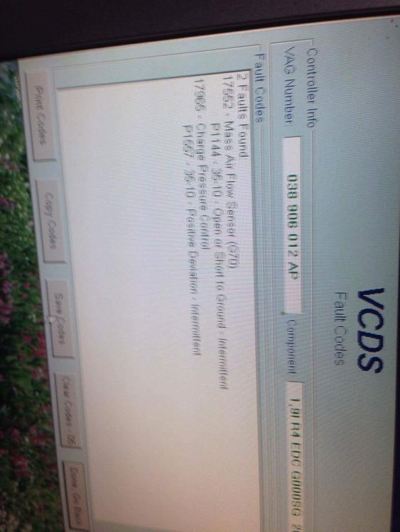

La o scanare am gasit urmatoare erori..

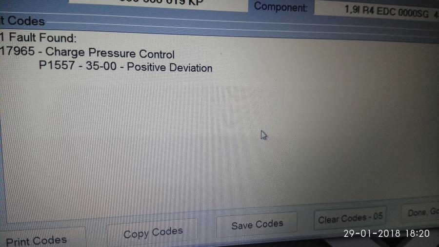

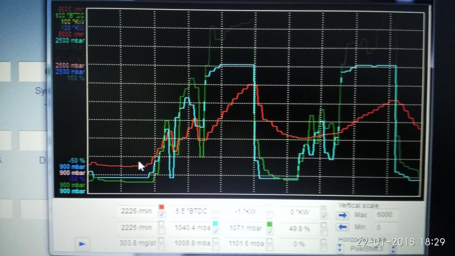

Salut. Si eu am probleme cu limp mode. Am facut acest log. Ma poate ajuta cineva?
si graficul asta
