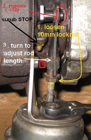

Pana la urma am dat de cineva mai avansat...care si verifica cu VCDS-ul ce regleaza si desi tija era bine reglata...se pare ca problema era tot din reglaj dar undeva unde nimeni nu se baga...surubul limitator
post-14266-0-46017900-1421874478_thumb.j
Desi cica e o lege nescrisa sa nu umbli la el ca e reglat din fabrica si bla bla bla...la mine dupa ce am umblat acolo toate problemele au disparut :)

da, daca e reglat pe turbina de fabrica, nu prea ai de ce sa il umbli la el.
daca a venit separat, trebuie sa faci loguri si verificare in BS, ca sa vezi daca e ok sau nu.
Despre ce vorbim daca a venit separat?
Am precizat ca am schimbat actuatorul si de atunci au inceput problemele deci da...actuatorul a venit separat...
Dar...eu ma refeream ca odata cu schimbarea actuatorului a fost nevoie si de interventie la surubul de stop sa iasa reglajul perfect...

este vorba de cele doua cazuri
- daca inlocuiesti turbina cu tot cu actuator, nu ai de ce sa modifici reglajul - nu se umbla la el
- daca inlocuiesti doar actuatorul - da, atunci se face reglaj.
reglat din fabrica nu are cum sa vina decat pt tot ansamblul - turbina/actuator.... altfel, nu ai cum sa-l consideri ok.

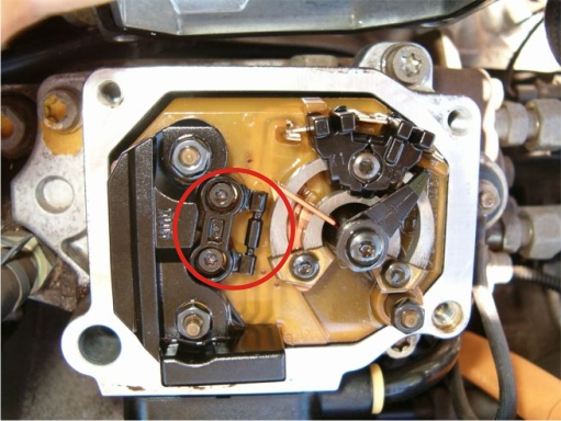

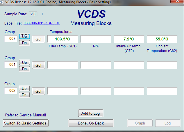

AM verificat in VAG cat citeste , ma asteptam sa vad o citire negativa dar, surpriza, acesta vede 108*C. Am dat comanda de alt senzor si astept sa il schimb saptamana asta. Intrebarea mea e de ce e 108*C, poate sa fie ECU trosnit?

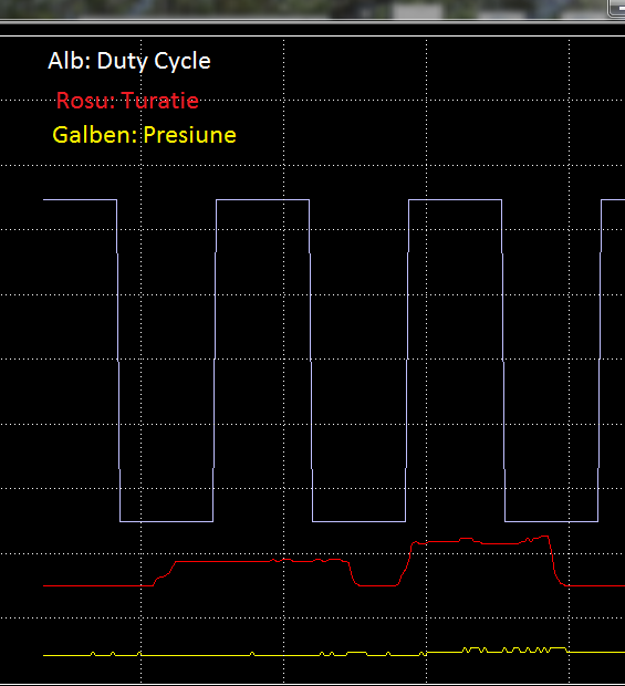

 17965 - Charge Pressure Control
            P1557 - 35-10 - Positive Deviation - Intermittent
AIci eroarea care imi da Limp, primesc Limp doar daca stau mult cu piciorul la fund, din cauza ca este overboost(cred). Furtunele de vacuum sunt verificate, si nu cred ca sunt problema atat timp cat e positive. Banuiesc ca este geometria.
Am incercat sa fac test la actuator cu VAG-ul, si mi-a lasat un mare semn de intrebare. Din ce am citit pe interneti am vazut ca daca citesc grupul 011 si dau Switch To Basic Settings incepe se deschda si sa inchida actuatorul, aceasta miscare este insotita de zgomotul turbinei care se tureaza.
Tot din ce am citit am vazut si ca motorul trebuie sa se tureze singur la 1400 RPM si ca presiunea incepe sa creasca odata cu miscarea actuatorului. Ei bine la mine nu se tureaza la 1400 RPM presiunea nu se misca nici gram in raport cu miscarea duty cycle.(am graific mai jos)
De ce nu se tureaza singur? De ce nu se schimba presiunea? Cand am facut acel grafic am incercat sa turez eu sa vad daca se schimba presiunea dar nimic. Chiar sunt intr-o dilema astept o minte luminata sa ma lumineze.

Ecu nu poate fi trosnit(senzorul da).
Intrerupatorul de frana are 2 functii/trepte.
La ALH ia labelul de AGR deci...ori interfata nu te ajuta/ori nu stii cum sa l faci(sper ca dai clik pe butonul de ON/OFF cand incepi logul).
Daca ai facut toate astea pt.BS si nu a mers atunci nu ti ramane decat sa tii acceleratia la 1400 ture si sa ti faci BS(sa nu sari de 1400 pt.ca iti da eroare).
Cu limp mode o sa vedem dupa ce l postezi in topicul dedicat.

  On 21.01.2015 at 21:11, Laurentiu_LWR a scris:
Povesti de adormit credinciosii care isi stropesc turbo cu aghiasma ca sa nu se ancraseze.....
Precum avansul se modifica in timp si trebuie corectat, precum reglajul la injectoare se modifica in timp si trebuie corectat  la fel se modifica in timp si reglajul surubului limitator precum si reglajul tijei  de aceea  aceste 2 reglaje trebuies controlate/verificate si atunci cand ies din intervalele admise corectate.

G81-când este întrerupt circuitul dă ceva mult sub 0 grade, când este în scurt dă 108 grade. Verifică să nu ai firele în scurt. Problema poate fi în senzor, dar şi afară, mai ales cum este făcut senzorul este mai puţin probabil să ai scurtul în el.
post-40889-0-72558000-1422179250_thumb.j
Scoate mufa şi dacă dă aceeaşi temp pe vagcom atunci nu este de vină senzorul. Pe el îl poţi măsura după pdf atasat.
Despre switch-ul de la frână te-a lămurit colegul, în general nu simţi nimic doar că scade puterea motorului :D . Posibil acelaşi efect să-l aibă şi treaba cu G81

De chestia cu switch-ul de frână nu sunt chiar sigur, nu-mi mai amintesc dacă am citit pe undeva sau am întâlnit situaţia.....de bătrâneţea ce să-i faci :D , oricum semnalele de la el sunt folosite pentru managementul motorului, mă gândesc că nu l-au pus ăia de vw de proşti acolo.
G81 are legătură cu consumul.
Mufa, vezi în ataşamentul de mai sus, este o mufă pe lângă pompă, nu este numai pentru senzor, el are alocaţi pinii 4-7

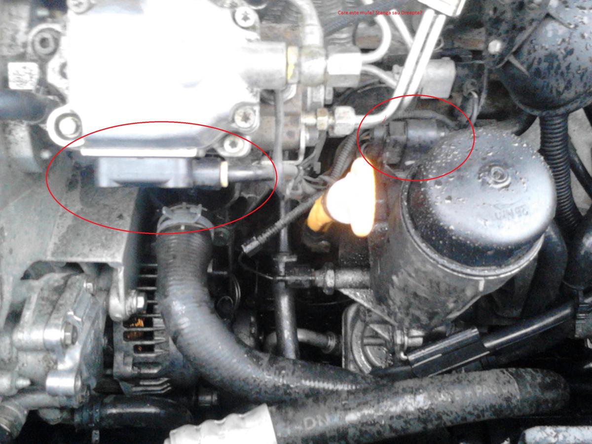

 Nu stiu care este mufa pe care o scot pt g81. Stanga sau Dreapta?
Cea neagra de pe pompa in 4 suruburi sau cea din dreapta?
post-111347-0-13041500-1422193240_thumb.
  On 25.01.2015 at 11:40, andrystefan a scris:
Cea din dreapta.
