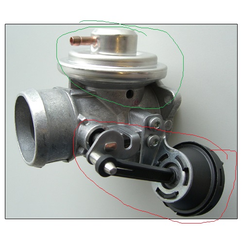

Ai debitmetrul obosit.La WOT e slab.Dar totusi nici presiune calumea nu face turbina la inceput fara sa agate geometria.Verifica cu ti-a zis si colegul de mai sus EGR-ul.Sa nu confunzi supapa EGR cu cea de shut-off.Cu rosu shut-off cu verde egr.

Da ai dreptate nu m-am uitat bine la valori.Sa verifici si pompa tandem la celebrul stiut.Mie imi scapa pe acolo si pe la furtunul de sub pompa care era crapat.Rezultatul:lipsa putere si zdruncinare la oprirea motorului prin lipsa de vacuum care actiona clapeta de shut-off(fapt care m-a si pus pe cautat probleme la masina).
