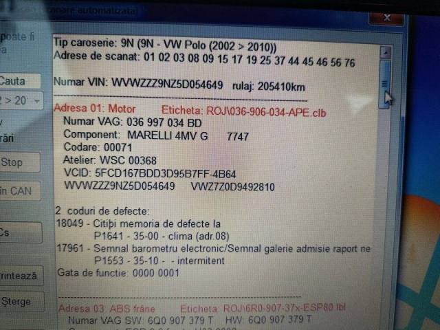

Am avut eroarea asta si eu:
17961 - Barometric / Manifold Pressure Signals
            P1553 - 35-10 - Implausible Correlation - Intermittent
uitasem un furtun scos de la galeria de admisie, deci o aveai si tu din cauza la aer fals cum am mai zis si mai sus.

Salut colegu Real Vasi.Zi-mi te rog ai rezolvat atunci acea problema de la senzorul barometric trecand pe aer rece direct in admisie fara acea clapeta de redirectionare a aerului rece/cald din evacuare?Am si eu o problema asemanatoare si nu ii dau de cap cu simptome asemanatoare.
Multumesc mult.
Ciprian Polo9n
  On 08.10.2023 at 18:30, Golfizz2 a scris:
Multumesc mult.
Expand
Salut, ai rezolvat cu eroarea 17961 ? a fost si la tine din clapeta din capacul motor ?
