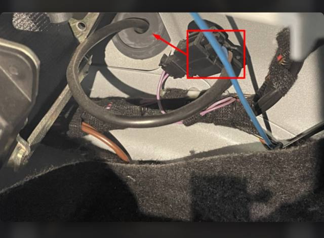

e ciudat pt ca in video ul pt hatchback, deconectarea se face prin spatele trim ului. Din exterior neavand posibilitatea sa deconectezi mufa.
Se poate vedea in poza ca e imposibil din exterior sa poti ajunge la aceasta mufa
