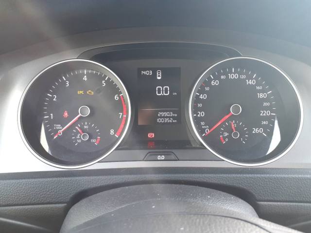

Iar in bord cu contactul pus se aprind toti martorii, iar dupa ce se sting toti martorii,mai raman aprinsi in bord 2 martori :EPC SI CHECK ENGINE
Dupa ce pornesc motorul si acesti 2 martori se sting,deci in bord numai ramane aprins nici un martor dupa pornirea motorului.
Atasez si poza cu martorii aprinsi numai cu contactul pus:
